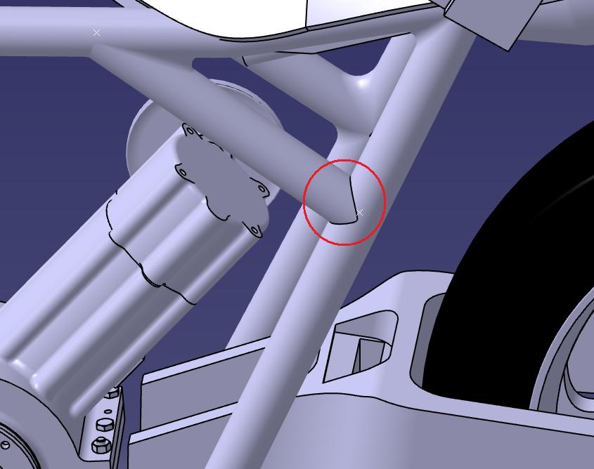

Ich hab schon im Forum gesucht, aber noch nichts passendes gefunden. Ich möchte 2 Rohre aneinanderschweißen wie im Bild dargestellt, leider bekomme ich das mit Welding Design nicht hin, ich kann meine Flächen/Kanten nicht auswählen. Was mach ich falsch?

Hallo BlauesQ,
im Anhang habe ich ein Beispiel, wie man es machen könnte.
Part erstellt in R17!
Gruß Meridian
