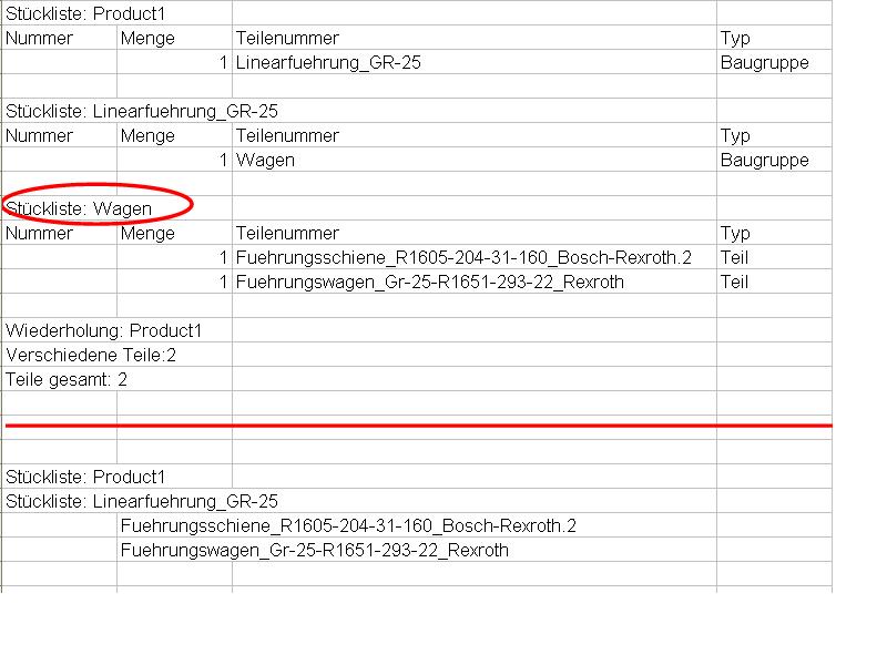

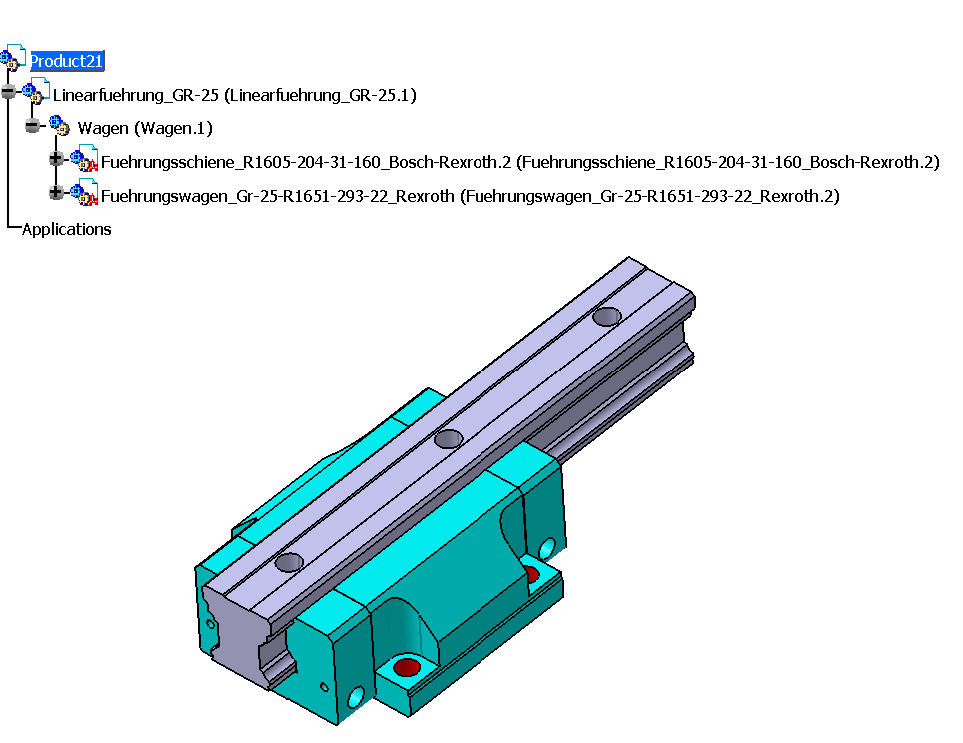

Hallo alle zusammen!
Ich habe eine Frage???
Ich habe ein Produkt der enthält sowohl Produkt so auch Komponente, siehe Bild im Anhang, aber wenn ich eine Stückliste ausgebe erscheint die Komponente auch wie ein Produkt und das will ich verhindern aber ich komme zu keiner Lösung.
Kann mir da Jemand helfen???
Danke im voraus!!!
Alex

Hi!
Es soll nur das Hauptproduckt und die Teile die in einer Komponente stehen aber die Komponente selbst möchte ich in der Stüpckliste nicht sehen.
Alex.

Hi!
Du hast mich wahrscheinlich nicht richtig verstanden siehe Anhang im oberem bereich ist die generierte Stückliste aber ich möchte es wie unten aufgeführt haben. Die Komponente Wagen ist ein wirtueles Produkt den man nicht speichern kann daher möchte ich es in der Stückliste nicht haben.

erstellt am: 11. Feb. 2009 10:41    Editieren oder löschen Sie diesen Beitrag!  <-- editieren / zitieren -->   Antwort mit Zitat in Fett Antwort mit kursivem Zitat    Unities abgeben: 1 Unity (wenig hilfreich, aber dennoch)2 Unities3 Unities4 Unities5 Unities6 Unities7 Unities8 Unities9 Unities10 Unities Nur für Alex.T 10 Unities + Antwort hilfreich
Schau dir mal den unteren Teil der Stückliste an. Ist das nicht genau was du willst? (einfach den Anfang löschen, und die entprechenden Spalten hinzufügen (unter "Formate definieren"))

Hi!
Das untere teil habe ich von Hand geschrieben damit es besser zu verstehen ist.

Hi!
Können kann ich schon.
Dieser beispiel mit Führung ist nur ein kleines Beispiel wir haben meistens mit größeren baugruppen zu tun und um bessere Übersicht zu behalten machen wir wirtuele Baugruppen (Komponente). Und wenn ich eine Stückliste generiere, möchte ich diese wirtuelen Komponenten nicht sehen.
