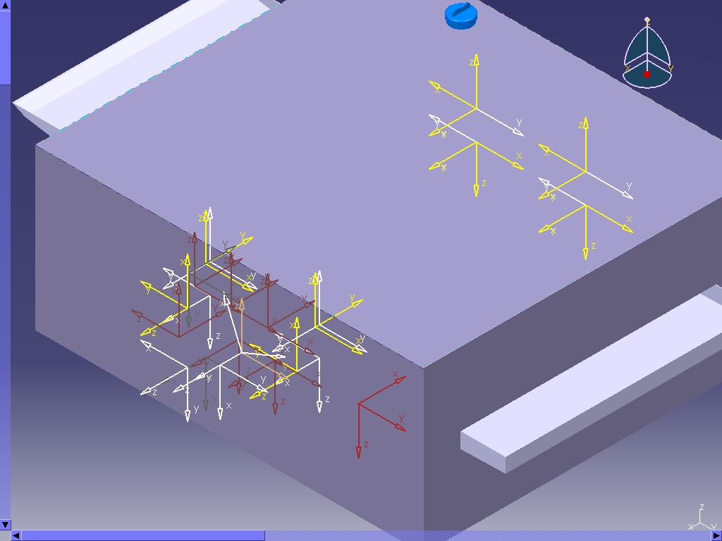

habe ne Baugruppe erstellt. Nun erscheinen nach jedem Neuladen des *.CATProduct Koordinatenachsen an mehreren Bauteilen. Auch wenn ich diese ausblende, abspeichere und erneut lade, sind sie wieder da. Woran könnte das liegen? Kann ich da was in den Optionen deaktivieren?
Vielen Dank für die Hilfe!

so wie das aussieht handelt es sich bei deinen Modellen u.a. um V4 Modelle.
Soweit ich weiss(bzw. ich mich erinnern kann) kannst du mit V5 Änderungen an diesen Modellen nicht speichern. Vielleicht wäre eine Migration der V4 Daten nach V5 hier hilfreich.
