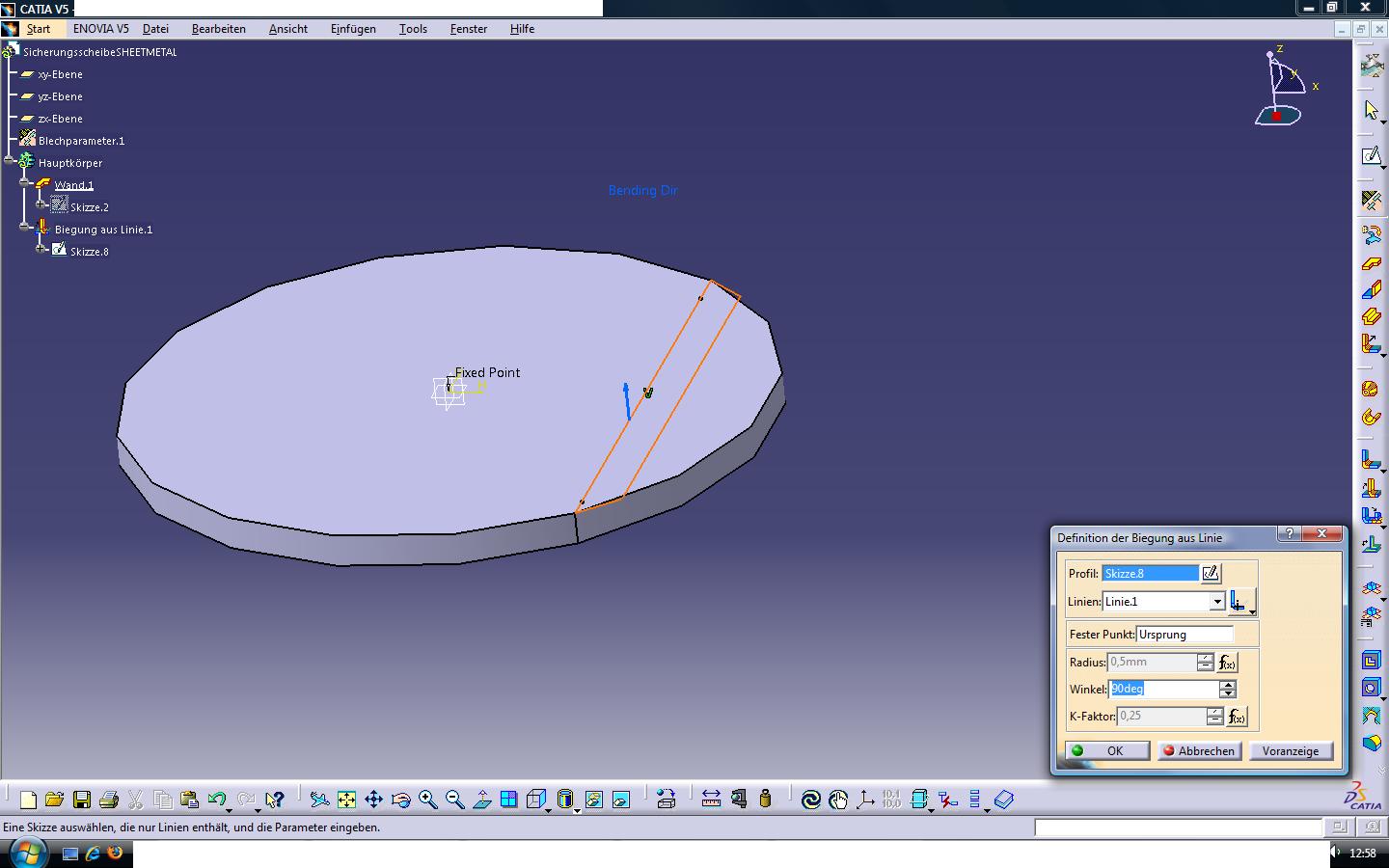

Guten Abend,
tja da kratzt mich heute nacht noch ein problemchen mit catia, und zwar würde ich gerne eine unterlegscheibe (Kreisrund) umbiegen. Leider kriege ich das weder mit der Funktion FLANSCH noch mit BIEGUNG hin,...
Bin für eure Ideen dankbar,...
Der Screenshot zeigt übrigends die Unterlegscheibe "abgebrochen"... An dieser Kante soll sie um 90° nach unten gebogen werden.

Hi Marder.
Lies dir mal die Fehlermeldung durch! Kanns sein, dass du ihr nicht definiert hast, welche Seite fest bleibt? Ich hab das Ding hinbekommen mit "Bend from Flat" oder "Buiegung aus Linie". Du musst aber vorher einen Punkt auf dei Seite zeichen, die Du hlach halten möchtest. In meinem Fall war das Point on Surface.
Gruß, Tom

alsoooo... es gibt eine abgabefrist in nicht allzu ferner zukunft für diese tolle zeichnung  ,
da ich das mit der linie nicht hinbekommen habe hier einmal mein vorgehen...
1. Skizze mit zwei Kreisen -->Wand erstellt, das ist der Körper der unterlegscheiben. (Dicke 1mm)
2. Skizze mit einer Linie im Körper erstellt, an der die Scheibe gebogen werden soll. (genau in der Mitte bei 0.5 mm, aber
  nicht durch den Ursprung gehend.
  In der Skizze befindet sich ebenfalls ein Punkt, der als fester Punkt dienen soll
3. Biegung aus Linie, Linie angewählt, Profil: Skizze mit der Linie und dem Punkt, Linien: Meine erstellte Linie und Fixed Point auf meinen Punkt gesetzt:
Fehlermeldung: "Mindestens eine der Linien liegt nicht auf dem Hauptkörper, ändern sie die Skizze"
Ich denke eher ich mache was grundlegend falsch bei der Funktion, da ich auch nicht genau weiß wie die richtig funktioniert.
Danke für die hilfe

Die Skizze muss auf der Unterseite (oder auch Oberseite) der Scheibe liegen nicht in der Mitte). Falls es dann immer noch Probleme gib, könnte das am Punkt in der Skizze liegen (falls er nicht als Konstruktionselement definiert ist)

So hier mal ein bild vom aktuellen stand der dinge,...da es immernochnicht funktioniert.
Linie liegt jetzt auf der Oberseite, Punkt existiert nicht mehr. Der folgende Fehler tritt bei beiden Biegerichtungen auf.
(also ob der blaue pfeil nach oben oder unten zeigt)
Fehlermeldung: "Bei der erstellung ist ein unerwarteter fehler aufgetreten"

erstellt am: 01. Feb. 2009 12:25    Editieren oder löschen Sie diesen Beitrag!  <-- editieren / zitieren -->   Antwort mit Zitat in Fett Antwort mit kursivem Zitat    Unities abgeben: 1 Unity (wenig hilfreich, aber dennoch)2 Unities3 Unities4 Unities5 Unities6 Unities7 Unities8 Unities9 Unities10 Unities Nur für themarder 10 Unities + Antwort hilfreich
Der Fixpunkt darf nicht in dern Biegung liegen. Einfach einen anderen Punkt wählen.

erstellt am: 01. Feb. 2009 13:01    Editieren oder löschen Sie diesen Beitrag!  <-- editieren / zitieren -->   Antwort mit Zitat in Fett Antwort mit kursivem Zitat    Unities abgeben: 1 Unity (wenig hilfreich, aber dennoch)2 Unities3 Unities4 Unities5 Unities6 Unities7 Unities8 Unities9 Unities10 Unities
Ok, also nachdem ich den Fixpunkt verlegt habe kommt keine fehlermeldung mehr,... allerdings erfolgt auch keine wirkliche umbiegung um 90 grad in eine andere richtung,... ich denke ich mache da noch irgendwas falsch...
bitte erleuchtet mich....

Hallo themarder,
verändere mal die Länge der Linie, sodass sie kongruent am Scheibenumriss ist. Falls es immernochnicht klappt, mach sie länger. Vielleicht hilft es.

sorry ich kriegs einfach nicht hin....
also die linie liegt jetzt in der ebene der scheibe... biegung wurde ausgewählt... ich hab die linie in allen längen durchprobiert, aber das ergebnis ist immer dasselbe.... er macht mir einen bereich in die scheibe rein, der eigentlich umgebogen werden soll. dennoch bleibt er einfach gerade,... keine ahnung was das ist...
hat noch jemand eine idee oder eine anleitung aus einem forum oder so?
danke
erstellt am: 01. Feb. 2009 17:25    Editieren oder löschen Sie diesen Beitrag!  <-- editieren / zitieren -->   Antwort mit Zitat in Fett Antwort mit kursivem Zitat
Hast du gerade die abgewickelte Darstellung oder die gefaltete?

erstellt am: 01. Feb. 2009 17:35    Editieren oder löschen Sie diesen Beitrag!  <-- editieren / zitieren -->   Antwort mit Zitat in Fett Antwort mit kursivem Zitat    Unities abgeben: 1 Unity (wenig hilfreich, aber dennoch)2 Unities3 Unities4 Unities5 Unities6 Unities7 Unities8 Unities9 Unities10 Unities
ok,... ich checks zwar nicht warum das programm nach einem neustart alles pikobello anzeigt und vorher nicht, aber zumindest funktioniert es jetzt.... danke an alle helfer
