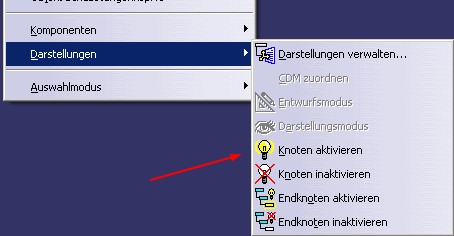

Nachdem ich das Forum nach einer Lösung für mein Problem durchforstet habe, bin ich leider auf keine Lösung gestoßen.

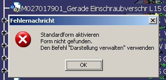

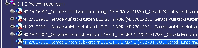

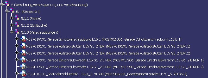

Mein Problem besteht darin, dass Komponenten bzw. nur deren Instanzen (wurden über Kopieren eingefügt) nach dem Abspeichern (über Sicherungsverwaltung) der gesamten Baugruppe verschwinden. Es wird nur noch eine Art "Container" dargestellt, welcher allerdings leer ist (siehe Bild 01 unten). Ich habe bereits versucht über Entladen, Laden und Komponente ersetzen das Problem zu lösen, leider vergebens. Wie in Bild 01 zu sehen, befinden sich die Bauteile in flexiblen Unterbaugruppen.

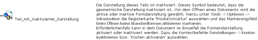

Ich habe auch nach der Bedeutung des Symbols gesucht (Bild 02), leider ebenfalls vergebens. Vielleicht könnt ihr mir weiterhelfen.

Hallo nasuel,
öffne mal das Part das nicht angezeigt wird seperat über File -> Open. Danach sollte CATIA die Links wieder finden. Dann speichere alles mit Save All ab und versuche es nochmal.
MFG Daniel

Hast du auch schon mal versucht über "Activate terminal node" und ggf. danach auch noch "Load" eine Darstellung zu bekommen (Load sollte hier nicht nötig sein, da die erste Instanz dieser Datei wohl schon geladen ist)?

Dann fällt mir nur noch ein Bereinigungsversuch mit CATDUA ein.
Oder du müsstest einfach die defekte Komponente herauscutten und nochmals einfügen (vielleicht hilfts) oder nochnmal die darüberliegende Komüponentenzeile kopieren und einfügen und die defekte löschen. Die Position der ursprünglichen Komponente bekommst du vielleicht noch heraus, in dem du vor dem Löschen noch eine Fix-Bedingung darauf legst, die Fix-Bedingung erneut aufrufst und in der Erweiterung mit "More" die Transformationsmatrix für x y z und die Raumwinkel notierst (damit die FIX möglich ist müsstest du vorübergehend die Baugruppen "rigid" setzen anstelle von "flex".

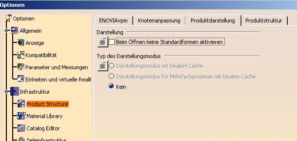

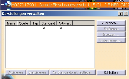

Was ich herausbekommen habe ist, dass sich das Symbol auf Standardformen bezieht. Diese lassen sich über das Optionsmenü oder für einzelne Komponenten über "Rechte Maustaste" und "Darstellung + verwalten" steuern. Hab auch hier bereits alles ausprobiert und wieder mal keine Lösung erhalten.

das Symbol mit dem weißen Achsenkreuz bedeutet meines Wissens, dass der Knoten inaktiv ist. Schau mal im Kontextmenü bei Darstellungen.

das habe ich bereits probiert. Da aber keine Geometrie mehr zugeordnet werden kann, passiert auch nichts beim aktivieren. Komisch das die erste Instanz aber angezeigt werden kann. Langsam frag ich mich wirklich wie ich das hinbekommen habe ;-)

ist zwar schon etwas älter aber ich stolpere immer noch drüber.
Bei mir war der Fehler, dass ich im Part die Funktion "Nur aktueller Körper" aktiv hatte.
Bei mir war es eine Werkzeugkonstruktion importiert aus stp.
Vielleicht hilft es jemanden.
