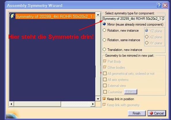

Hey Leute,
folgendes Problem: Ich habe ein Rohr und kopiere es per Symmetry an einer erzeugten Plane rechts daneben. Dieses Symmetry-Part wird dann beschnitten.
Jetzt wollte ich ein weiteres Rohr auf die andere Seite kopieren. Ich wähle also das Originalrohr aus und "symmetriere" wieder. Jetzt wird allerdings eine Kopie erstellt, die den Beschnitt von der ersten Symmetry enthält. Wenn ich den dann entfernen will, dann wird auch der Beschnitt an der ersten Symmetry entfernt
Was soll das denn??? Ich habe doch nicht die Symmetry "symmetriert" sondern das Originalteil, wo gar kein Beschnitt vorhanden ist!!!!!!
Außerdem kann ich bei den SymmetryOPTIONEN nichts mehr einstellen, weil alles grau hinterlegt ist!!!
Bei meiner letzten Konstruktion hat diese Vorgehensweise super gefunzt!!
Ich hoffe, ich habs einigermaßen nachvollziehbar erklärt^^
MfG der Smokie

@Mörchen: Ich denke er spiegelt ein Part im Product, nicht einen Körper oder Features im Part.
@Smokie: Stelle bitte einmal ein Bild deines Baumes ein. WIE hast du denn gespiegelt? bei dem Baugruppenspiegeln gibt es mehrere Optionen. eine davon ist - denke ich - dass du eine weitere Instanz des Originals einfügst. In diesem Fall änderst du ja immer das Originalteil! Schau mal auf das Linkmanagement im Produkt, ob es einmal auf das ungespiegelte und einmal auf das (mittlerweile neue) gespiegelte Part verweist. Ich Finde diese Baugruppenspiegelei eh doof...

Guckst du hier...
Ich habe übrigens auch keine Vorschau mehr vom Element

Hallo Smokie,
sorry, eben hatte ich die Überschrift nicht aufmerksam gelesen.
Es scheint so, als hättest Du die Symmetrie beim Spiegeln selektiert. Zumindest steht es in Deinem Fenster drin.

Hallo Smokie,
soweit ich das aus deinem Screenshot sehen kann willst du das Symetrieteil (also NICHT das Original) nochmal spiegeln. In deiner ersten Erklärung schreibst du noch du willst erst ein Teile rechts erzeugen (also Original -> Symetrie) und dann ein Teil links erzeugen (also wieder Original -> Symetrie). Du erzeugst gerade die Symetrie der Symetrie und die ist halt beschnitten. Wenn du eine Symetrie einer Symnetrie erstellst, dann kann man keine neue Komponente erzeugen sondern nur eine Kopie. Und dann ist das Verhalten von CATIA doch absolut IO.

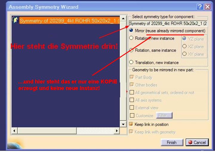

Hi, nein ich will das Originalteil nochmal spiegeln. Nicht die erste Symmetrie!
Und genau das, was in den Screenshots zu sehen ist, dieses "reuses already..." will ich NICHT! Das kam vorher auch noch nie! Das hat sonst immer super funktioniert
Und inzwischen kommt das sogut wie immer!!!!!!!!!

Hallo Smokie,
lösch die Symmetrie nochmal weg, markier das Original im Baum und gehe dann auf den Befehl. Dann müsste es funktionieren. Nachträglich ändern geht nicht.

Hab ich doch schon zig mal probiert^^
Der/die symmetriert mir die Symmetrie, obwohl ich im Baum das Original angewählt habe *heul*

Hallo Smokie,
Du hast recht, (ich hatte bis heute frei und kein CATIA laufen, deshalb hatte ich es nicht ausprobiert, sorry), bei mir macht die Symmetrie das gleiche. Das scheint gewollt zu sein.
Abhilfe: mache einfach eine entsprechende Ebene, damit das Symmetrieteil an die richtige Stelle kommt.
Ich forsche nachher noch ein bißchen, ob es eine andere Möglichkeit gibt.

Hallo Smokie,
mir ist grad die Erleuchtung gekommen, warum CATIA sich so verhält:
Wenn Du ein Teil spiegelst, sieht es anders aus. Deshalb wird ein neues Part erzeugt.
Spiegelst Du das Teil nochmal auf die andere Seite über eine zur ersten parallele Spiegelebene, so sieht es genauso aus, wie das erste gespiegelte Part. Also ist es nicht nötig, ein neues Part zu erzeugen, sondern es ist sinnvoll, das Symmetrische Teil nochmals einzufügen und es an die richtige Stelle zu positionieren. Genau das macht CATIA.
Also im GSD die Spiegelebene sinnvoll spiegeln, um die 2. Spiegelebene zu erzeugen und damit die Symmetrie an die richtige Stelle spiegeln.
Falls das Teil spiegelsymmetrisch ist, macht das ganze gar keinen Sinn, dann muss man im Symmetriemenü "Verschieben,...." wählen, um das gleiche Part mehrfach zu positionieren.
