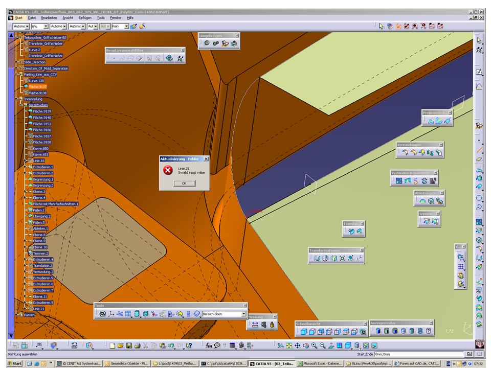

Hallo Forum,
ich habe ein Problem. (sonst äre ich ja nicht hier)
Ich möchte eine Linie (Punkt-Richtung) erzeugen.
Als Punkt wähle ich einen Scheitelpunkt an einer Fläche und als Richung mächte ich die aktuelle Z-Richtung.
Jetzt bekomme ich allerdings immer folgende Fehlermeldung:
- INVALID INPUT VALUE -
Was stimmt hier nicht, bzw. mache ich falsch?

Hallo Felsen,
das Problem hatte ich auch schon.
Ich vermeide es nun, in dem ich die Randkurven der Fläche vorher ableite und den Endpunkt verwende.

Habe ein ähnliches Problem
Es tritt beim Erzeugen von allen Arten von Linien, ausgenommen der Punkt-Punkt Linie auf.
Bisherige Lösungsversuche:
PC Neustarten
Punkt/Linie/Fläche ableiten
beliebigen Punkt im Raum erzeugen und Linie in Achsenrichtung definieren
Part alleine öffnen
Part auf anderem PC mit anderer Lizenz öffnen
Linie im Strukturbaum vor der letzten erfolgreich definierten Linie erzeugen
Linie in anderem Körper erzeugen
hat irgendjemand noch eine Idee?

Hallo Machina,
bei den aufgeführten Lösungen fehlt noch eine "Standard-Lösung": Löschen der Settings!
Speziell unter V5R19 scheint das "Sich-selbst-zumüllen" der CATIA-Settings ein wieder vermehrt auftretendes Problem zu sein.
Ein weiterer Lösungsansatz sind ServicePack und HotFix. Hier hast Du nichts in Deiner System-Info angegeben. Ohne ServicePack bzw. ServicePack und HotFix sollte man im CATIA nicht arbeiten. Da ist die Anzahl der ungelösten Probleme einfach zu unüberschaubar. Und es scheint mit zunehmendem "Alter" von "CATIA V5" nicht besser zu werden...
