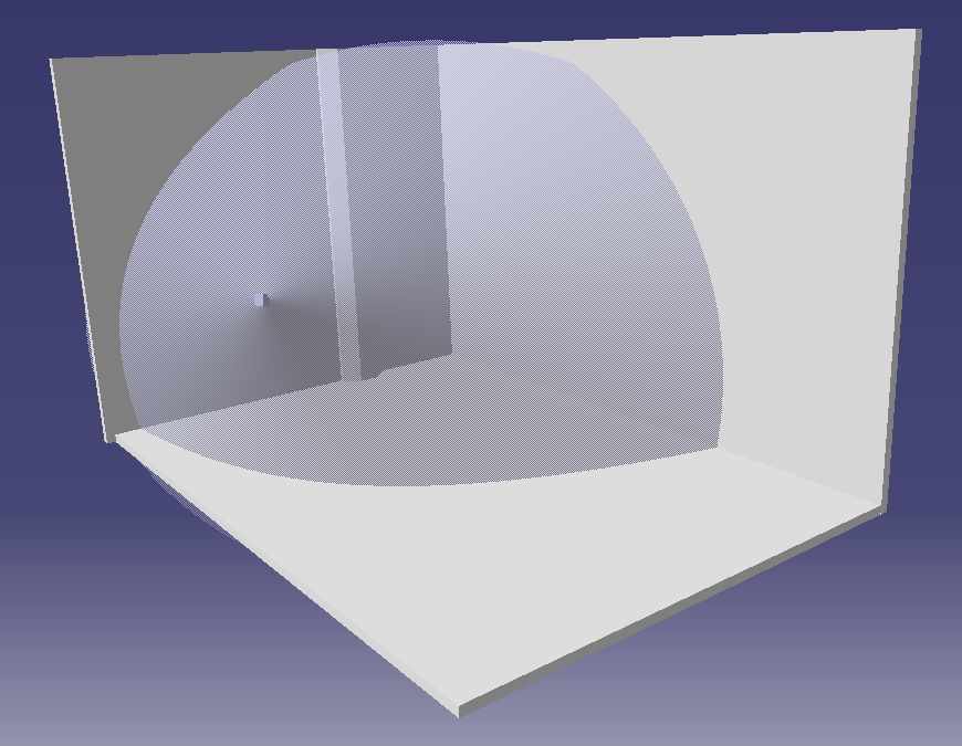

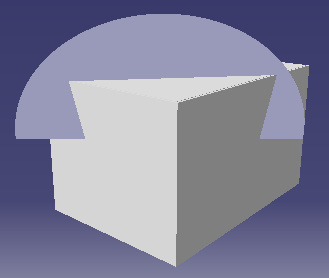

Also das mit den Wänden hab ich nicht hinbekommen, hab mal 2 Bilder gemacht kann mir jemand ne Lösung sagen, weil mir sagt Catia wenn ichs trennen will dass es net geht weil die Trennflächen nicht abgeschlossen sind.

Statt den Wänden einfach drei Ebenen erzeugen.An diesen Ebenen einfach deinen Kegel (im Partdesign) mit "Trennen" abschneiden.

genau mach es wie Bernd sagt, den eine Ebene erstelckt sich im gegensatz zu einer Wand über den ganzen Raum (ist quasi unendlich groß).
Trennen geht im Allgemeinen nur, wenn sich das zu trennende Element vollständig mit dem Trennelement schneidet!

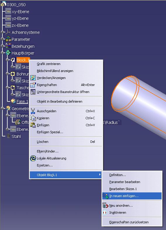

Man kann aus einem Block der in einem Körper ist ganz liecht einen neuen Körper machen ohne ihn zu löchen.
Einfach mit der Rechten MT anklicken und unter "Objekt ..." -> "In neuen einfügen ..." auswählen.
Der neue Körper wird dann in den Alten mit Zusammenbauen gehängt. Das Zusammenbauen löchen und schon hat man seinen neuen Körper!!
Geht auch mit Multiselektion.

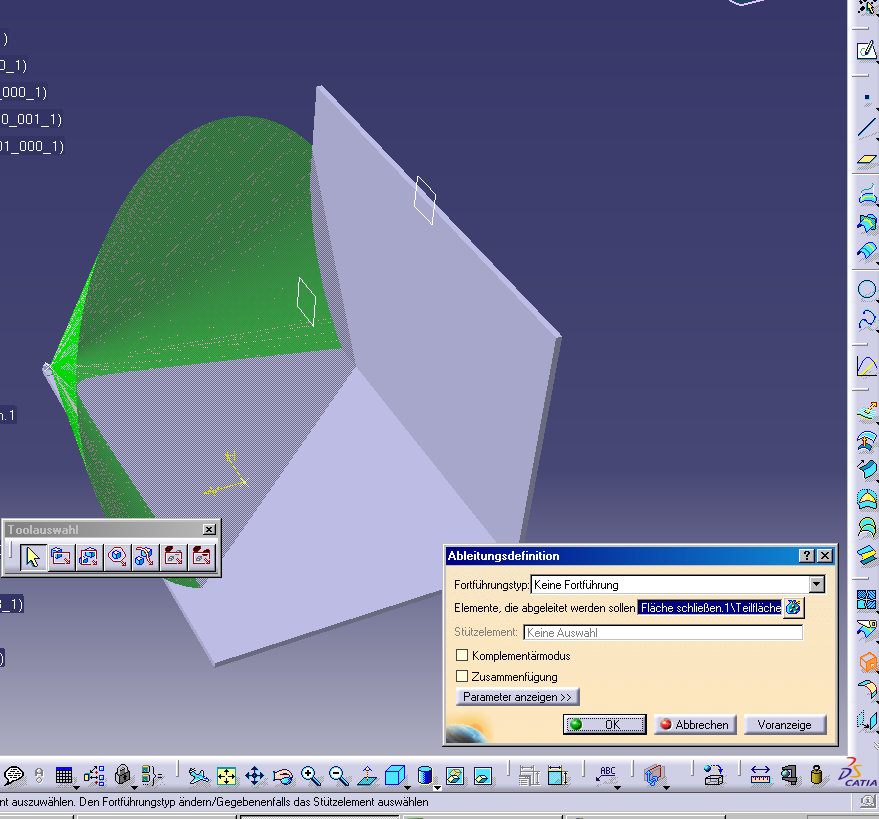

Sorry ich kapiers immer noch net.
Ich bin in den Kegel rein, dann ins GSD dann geh ich auf ableiten und es erscheint des angehängte Fenster was muss ich dann machen damit ich auf die Verknüpfung komme?

bgrittmann
Beiträge: 12206
CATIA V5R19
erstellt am: 16. Feb. 2009 11:10    Editieren oder löschen Sie diesen Beitrag!  <-- editieren / zitieren -->   Antwort mit Zitat in Fett Antwort mit kursivem Zitat    Unities abgeben: 1 Unity (wenig hilfreich, aber dennoch)2 Unities3 Unities4 Unities5 Unities6 Unities7 Unities8 Unities9 Unities10 Unities Nur für Powers12 10 Unities + Antwort hilfreich
Befindet sich die Wand bzw der Ebene in einem andern Part? Wenn nicht kann es auch keine Verknüpfung geben (ich vermute, dass du die gesamte Baugruppe in einem Part aufbaust)

Servus,
Also die Wand befindet sich in einem völlig anderem Part, bzw die Wand ist ein Part für sich. Kegel und Wand treffen sich dann erst in einem Produkt.
