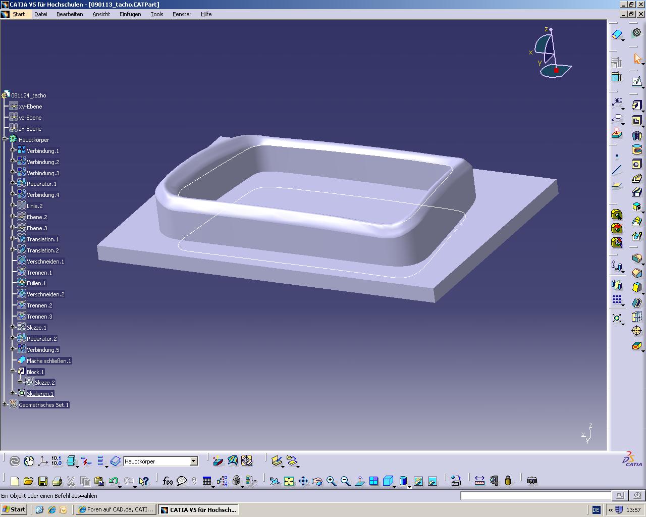

Ich hab wieder mal ein kleines Problem.
Ich habe eine Kurve auf einer Fläche eines Teils und weiter oben im Teil eine weitere Kurve. Nun will ich, dass Material zwischen den beiden Kurven herausgeschnitten wird. Auf dem Bild sollte das besser zu erkennen sein.
Ziel der ganzen Operation ist, das die Kante oben als Schneidkante funktioniert und dann nach unten hin das Loch ein bisschen größer wird, damit der Verschnitt nicht stecken bleiben kann.
Danke schon mal für eure Hilfe.

Hallo Lowrider,
erstell dir aus den beiden Kurven ein MultisectionSolid in einem neuen Body. Diesen ziehst du anschließend mit einer boleschen Operation (REMOVE) vom PartBody ab.
MFG Daniel

Danke für die schnelle Hilfe!
Die obere Kurve ist aber eine Randkurve aus eingelesenen Messdaten und nicht eben, also für Catia nicht schnittwürdig.
Gibts noch eine andere Idee?
Ich  hab mir noch gedacht, man könnte eine Linie definieren, die an der einen Kurve anfängt und an der anderen aufhört. Dann wählt man eine Kurve als Leitkurve aus und lässt die Linie um die Kurve herum fahren -> Fläche. Dann könnte ich die obere Kurve nach oben verschieben (Translation), dann diese Translation mit einer Ebene schneiden, dann ists eben, dann die Schnittkurve füllen. Dann die untere Kurve füllen, dann hab ich einen geschlossen Flächenverbund, könnte mir ein Solid definieren und das dann von meinem Part abziehen. Ich weiß nur nicht, wie ich das mit der Linie anstellen soll, die immer auf der einen Kurve startet und auf der anderen aufhört.

Kannst Du nicht einfach im GSD ein Blend zwischen den Kurven machen und dann dein Solid daran trimmen?

Das probier ich gleich mal.

Hat funktioniert, thx.
