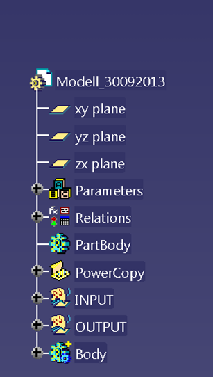

ich habe mir eine Powercopy für einen Schraubdom erstellt. Diese Powercopy gesteht aus 2 Körpern, dem Dom und einer Bohrung für die Schraubbohrung innerhalb des Domes. Inpputs sind Auflageebene, Anschraubebene, ein Punkt für die Position und zwei Parameter für den Schraubendurchmesser und die Wanddicke. Von den Paramtern hängen Maße wie der Außendurchmesser des Domes oder die Tiefe der Schraubbohrung ab.
Ich musste die Formeln, die die Parameter mit der Geometrie verknüpfen, in die Definition der Powercopy einbeziehen. Dazu habe ich das komplette Relationsset ausgewählt. Die Parameter kommen dadurch automatisch mit.
Im Part, in das die Powercopy eingefügt wird, sind die Parameter für die Wanddicke und den Schraubendurchmesser definiert.
Das Einfügen funktioniert soweit problemlos - mit einer Ausnahme: CATIA meldet, dass ein Teil der Powercopy anders positioniert werden muss.
Die genaue Fehlermeldung lautet:
Code:
The destination PartBody can be chosen as destination of insertion of these template reference. However these following elments will be inserted directly under another location:
Relations
Das ist zwar kein echtes Problem, aber nervig.
Weder im Brass noch in der Online-Dokumentation habe ich einen Hinweis darauf gefunden, wie ich diese Meldung unterdrücken kann. Kann mir jemand dazu einen Hinweis geben, wo ich noch etwas finde? Oder die Meldung wegbekomme?
Ich arbeite gerade mit CATIA V5 R18SP7 mit englischer Oberfläche. Hybriddesign ist abgeschaltet.

Ich hab noch etwas herausgefunden:
Die Meldung tritt dann nicht auf, wenn ds Relationset unterhalb des Körpers liegt. der als Powercopy eingefügt wird. Das dürfte dann bei Parametersets ähnlich sein.
Das sieht zwar nach dem Einfügen im Baum nicht so aus, wie ich es gerne hätte, aber es ist akzeptabel.

Hallo Ruben,
du mußt die Relations die sich auf die Powercopie beziehen am besten in deine Strucktur der Powercope schieben.
Gruß Uwe

Steh irgendwie etwas auf dem Schlauch... Wo muss ich was reinziehen?
Würde gerne die Relations und Parameter mit der Powercopy kopieren.
Die Powercopy soll über ein Makro gestartet werden,und die "Warning"-Meldung ist einfach nervig und hässlich (Vor allem bei einer Abschlussarbeit).
Bin für jeden Tipp offen und Dankbar.

Hallo Ruben,
da ich gerade vor dem selben Problem stand und die Loesung durch diesen Thread gefunden habe - hier noch einmal eine kurze Erklaerung (vielleicht hilft es ja noch).
Am besten Du legst im GeometricalSet "OUTPUT" ein neues GeometricalSet fuer die Relations und Parameter an (ansonsten wird es bei vielen Relations und Parameter zu unuebersichtlich).
Die Relations und Parameter ziehst Du dann einfach mit der Maus in dieses neue GeometricalSet.
