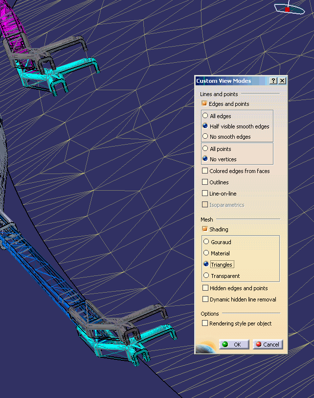

Heute hatte ich ein ungewöhnliches Problem beim Erstellen einer Viertelkugel mit der Shaft-Funktion:
Ein ganz simples Profil mit Viertelkreis, horizontaler Grundlinie und vertikaler Rotationsachse (im Sketcher erzeugt).
Ungewöhnlich sind allenfalls die Abmaße: Radius ca. 100m
Solange der Radius unter 70m blieb, lief alles problemlos. Über 80m wurde das Teil nicht mehr angezeigt und bei 100m stürzte CATIA mehrfach ab. Ein mit solchen Dimensionen gespeichertes Part ließ sich auch nicht mehr öffnen, da CATIA bereits beim Laden abstürzte.
Um das Problem einzukreisen, habe ich ein Part erzeugt, das nur dieses eine Feature enthielt.- Das Ergebnis war das Gleiche.
Durch Zufall fand meine Kollegin die Ursache:
In "Tools-Options-Display-Performances" war die 3D-Darstellgenauigkeit auf 0,01mm fest eingestellt. -Eine Änderung auf "proportional 0,1 brachte hier den Durchbruch.
Was mir nach wie vor unerklärlich ist:
Mit der alten Grafik-Einstellung erzeugte das Programm aus diesem einzigen, simplen Feature Datei-Monster die, abhängig vom gewählten Durchmesser, Größen von knapp 10MB bis über 37MB erreichten.
Mit der neuen Einstellung beträgt die Dateigröße konstant 68kB, unabhängig von den gewählten Parametern.
Ich war bisher der Meinung, daß die Dateigröße unabhängig von der Objektgröße und der eingestellten Genauigkeit ist.
Vielleicht kann ja mal ein "Insider" dieses Phänomen erklären.

Die Grösse eines Catparts summiert sich aus den benötigten Bytes,
die für die mathematische Berschreibung der Geometrie nötig sind
und
Der für die Darstellung der grafischen Tesselierung benötigten Knotenpunkte(Dreieckflächenanzeige),
je feiner die Darstellung, desto grösser die Anzahl der Knotenpunkte - und die merkt sich Catia beim Speichern.
Ob und wiefern Catia die jedesmal beim Öffnen auf dem selben System neu berechnet weiss ich nicht. Aber ein Ändern des Sag-wertes  ruft auf jedenfall eine Neuberechnung hervor.
Einfachmal mal einen einfachen Körper erstellen (50 Meter Kugel oder so)
Speichern, Grösse im Filemanager (oder Dokument eigenschaften) ablesen,
Wieder einlesen, die Kugel ins Nowshoh und wieder abspeichern,
die kbyte ist nun deutlich keiner geworden

Nur macht es fuer mich einfach keinen Sinn, dass etwas "mitgesichert" wird, was beim naechsten Laden nicht mehr da ist bzw. eh nochmal berechnet wird.
IMHOIn my humble oppinion (Meiner Meinung nach) macht es schon Sinn, wenn die Berechnung der grafischen darstellung 1 secunde braucht, das Ergebnis (ich nenne es mal internes CGR) mit im Part zu speichern, so das beim nächsten öffen diese Berechnung nicht gemacht werden muss, wenn das Modell kein Update erfordert. OB und wiefern Catia grundsätlich beim Laden diese Neu generiert- enzieht sich auch meiner Kenntnis
Aber letztendlich ist doch das, was du schreibst, auch nur eine Vermutung ueber das, was da noch mitgesichert wird.
Klar, IMHOIn my humble oppinion (Meiner Meinung nach) lässt sich die Schlussfolgerung recht leicht ableiten.
Code:
sag definition  3D = 0,2 /// curve ratio 0.10 /// 2D=0,02 all fixed
A)alle Elemente im Noshow = 110kb                /// ein cgr abzug 4 kb
B) Geoset im Show = 847 kb                      /// ein cgr abzug 739
Geoset wieder Noshow
C) Body Kugel - im Show =377kb                    /// ein cgr abzug 85 kb
den Parameter Abstand
D) von 1 mm auf 1000m gesetzt und update = 846 kb /// ein cgr abzug 738 kb
Vereinfacht lässt sich sagen, für die Mathehmatik der 10 Kugeln braucht Catia ca 100 kb Beschreibung.
bei B muss catia für die Tesselierung von 10 Kugeln erzeugen
Bei C nur für 1 Kugel , da Solid und die 9 anderen Kugeln innerhalb liegen
Bei D muss wieder 10 Kugeln tesseliert werden.
Nach dem Sinn, darf man mich nicht fragen
Ich weiss nur, es sollte eine Möglichkeit geben, das Part etc. ohne den graphischen Ballast abzuspeichern,
würde IMHOIn my humble oppinion (Meiner Meinung nach) die Kapazitäten der Server entlasten,
die zeit und die Kosten externer Datentransfer reduzieren und was weiss ich alles
in diesem Sinne: save as Catia compress ,)
Parameter Abstand auf 1000
Ich habe Body und Geoset sichtbar, Save , 1582kb -
nun Body Kugel ins Noshow , wieder save
Geoset sichtbar,  = 846kb
!nun ändere ich von Sag fixed 0,2 auf Proportional 0,1, save ...
Huch, immer noch 846kb eigentlich sollte es kleiner sein, da sich die Anzehl der Dreiecke verringert hat
Warum? mein sichtbares geoset ist zwar kleiner geworden, aber der Teufel liegt in Body Kugel, obwohl der im Noshow liegt
Gut, Geoset ins Nowshow, Body Kugel ins Show, save = 153 kb
Nun wieder Body ins noshow und geoset sichtbar, save, und nun stimmen auch die 317 Kb
Geoset und Body kugel sichtbar = 360kb
alles im Noshow ?111kb - ok, diese unschärfe gönnen wir V5 ;-)
*g* Daniel wohin sie führen soll, keine Ahnung - nur zeigt es mir, das Catia u.U. viel Ballast mitschleppt, jenachdem

man muss zu diesem Thema nicht unbedingt im Trüben fischen. Ein Blick in die Doku bringt Klarheit:
Es ist zu beachten, dass sich das Ändern des Werts für die 3D-Genauigkeit auf die Größe des CATPart-Dokuments auswirkt. Dies liegt daran, dass eine CGR (CATIA Graphical Representation) systematisch im CATPart gespeichert wird und die Größe dieser CGR von dem Wert abhängt, der für die 3D-Genauigkeit angegeben wurde.
Alles klar oder?

Hallo Thomas,
ob der "Enduser" da Vorteile hat weiss ich nicht. Aus oben beschriebener Tatsache ergibt sich aber ganz klar eine Empfehlung.
Bei groß dimensionierten Bauteilen sollte man besser die Einstellung "proportional" verweden. Beim Beispiel von Jürgen (70 - 100 Meter - das würde ich schon als sehr groß bezeichnen) entstehen immens große CATParts. Also alle die mit größeren Dimensionen arbeiten - Schiffsbau, Flugzeugbau ... - haben einen "Vorteil" wenn sie nicht die Option "fixed" verwenden sondern "proportional".
Gruß Michael B.

Danke MICHLICK, für das zitieren der Doku
da lag ich ja mit der internen CGR richtig - Trotzdem - ein save ohne CGR wäre sicherlich Wünschenswert ,)
@tberger, V5-Daten per Disketten, das nenne ich mal *Autsch*
Die Doku lese ich nur bezüglich diverser Funktionen - aber ich werde sie sicherlich nie komplett lesen
hmmm, bezüglich der Option <Fixed> und <Proportional>
Wenn man DMU-untersucheung macht -Bauteil Kollisionen,etc- ist da nicht zwingend erforderlich,
die Option auf <Fixed> zu lassen, da bei <Proportional>, so könnte ich mir vorstellen,
die Ergebnisse deutlich anders ausehen?

Hallo Thomas,
mit der Option Fixed weiß man wie groß die Toleranz ist und damit kann man ein Meßergebnis gut einschätzen.
mit der Option Proportional hängt die Toleranz von der Bauteilgröße ab, damit ist auf den ersten Blick nicht klar wie groß die Toleranz ist. Somit tut man sich mit der Option Proprotional schwerer ein Messergebnis einzuschätzen.
Allerdings:
Sollte man auch bedenken das Bauteile auch nicht ohne Toleranz gefertigt werden können und auch bei Baugruppen Toleranzen bei der Montage zu beachten sind. Solange die Toleranzen in CATIA nicht größer sind als die "tatsächlichen Toleranzen" kann man eigentlich nicht viel falsch machen. Im DMU-Bereich gibt es nun mal einfach ein paar zusätzliche Dinge, die man beachten muss. Möglicherweise wirken auf das Bauteil auch noch Kräfte die zu Verformungen führen ...
Gruß Michael B.
