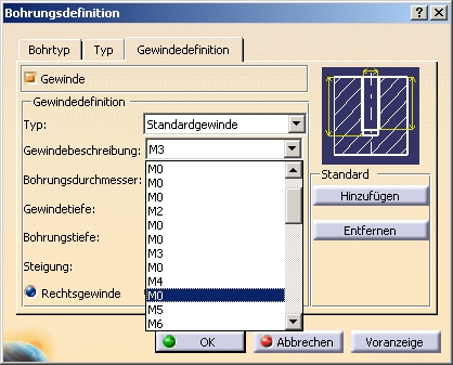

Ich hab bei einem Part das Problem, dass die Liste der Standardgewinde fehlerhaft ist.
Dabei werden allen Gewinde mit Kommawerten (zB M1,6) mit M0 dargestellt (und auch entsprechende Wert für Nenndurchemesser und Kerndurchmesser verwendet werden).
Bei paralell dazu geöffneten Parts (die die gleiche Tabelle verwenden) tritt dieser Fehler nicht auf (deshalb keine Verstellung der Sprache7Tasterturlayout).
Ein CATDUA hat auch nichts gebracht. Hat jemand eine Idee an was es liegen könnte, und wie man das Part retten kann?

Bei schon vorhanden Bohrungen passt das Gewinde, erste wenn man das Gewinde ändert taucht der Fehler auf. Auch bei jeder neuen Bohrung stimmt das Gewinde dann nicht mehr.
Ich hab mal etwas rumprobiert:
Wenn ich im Betriebssystem auf die Sprachregion: Englisch(GB) schalte, geht alles wie gewohnt.
Deshalb vermute ich, dass innerhalb der Standardgewindetabelle (aber nur in diesem Part) das Dezimaltrennzeichen vertauscht wird (bei andern Parameter (Längen) scheint es immer zu passen).

Hallo Bernd,
vielleicht ist das Thema ja noch aktuell.  Wir hatten hier das Problem auch schon mal ...
Abhilfe bei uns war:
1.) Environment Variable setzten
    CATReffilesPath=%CATIA%\...\reffiles;G:\...\Gewindetab
2.) Auszug unserer Feingewindetabelle  G:\...\Gewindetab\DIN471-Feingewinde.txt
Entscheidend ist die Punkt - Komma Frage
NominalDiam. Pitch HoleDiam. M
2,5 0.35 2.15 M2,5x0,35
8 1 7.00 M8x1
Gruß Markus
[Umgebung: CATIA V5R18 SP5, V5R19 SP3
  OS: XP64 engl. Version, engl. V5 Benutzeroberflaeche]
