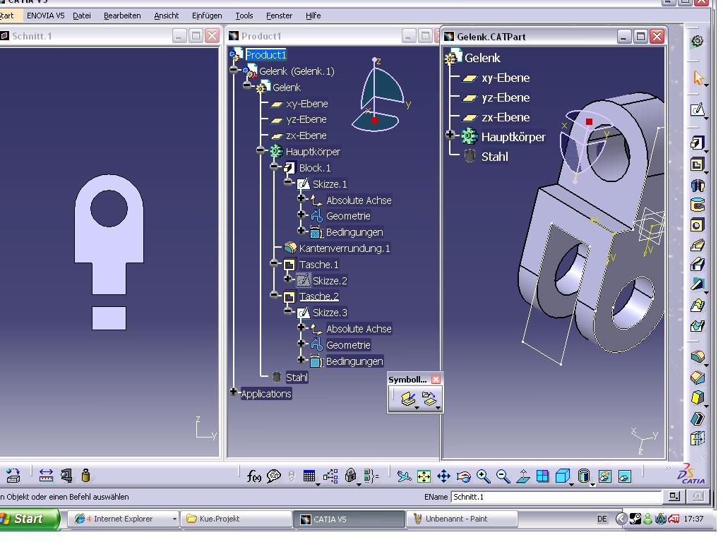

Ich habe folgendes Problem. Wenn ich eine Part Datei in Assembly Design öffne, so kann ich das Teil nicht sehen. Der Strukturbaum ist zusehen. (Da steht ganz normal Product 1 und die hinzugefügte Komponente) Sogar wenn ich durch Analyse Schnitte mache, kann man die Part Datei normal ansehen. Ich hab Catia nochmal neu installiert, aber es bringt sich nichts.
Woran liegt es nun??

a) Es ist alles im Show Modus, ich hoffe du meinst den einen Befehl mit Verdecken/Anzeigen. Aber wenn ich auf Neu-->Product-->Vorhandende Komponente gehe, ist die Komponente für mich unsichtbar und wenn ich auf Part wechsle (Doppelklick auf Product1), dann ist sie ebenfalls unsichtbar. Nur wenn ich die gespeicherte Part Datei direkt öffne so kann ich sie ganz normal vor mir sehen.
b) Ich denke du meinst ob ich noch in der Skizzenbearbeitung bin? Ne, die hab ich natürlich geschlossen. Und außerdem hab ich dass mit mehreren verschiedenen Part Dateien probiert. Heraus kommt immer dasselbe Resultat.

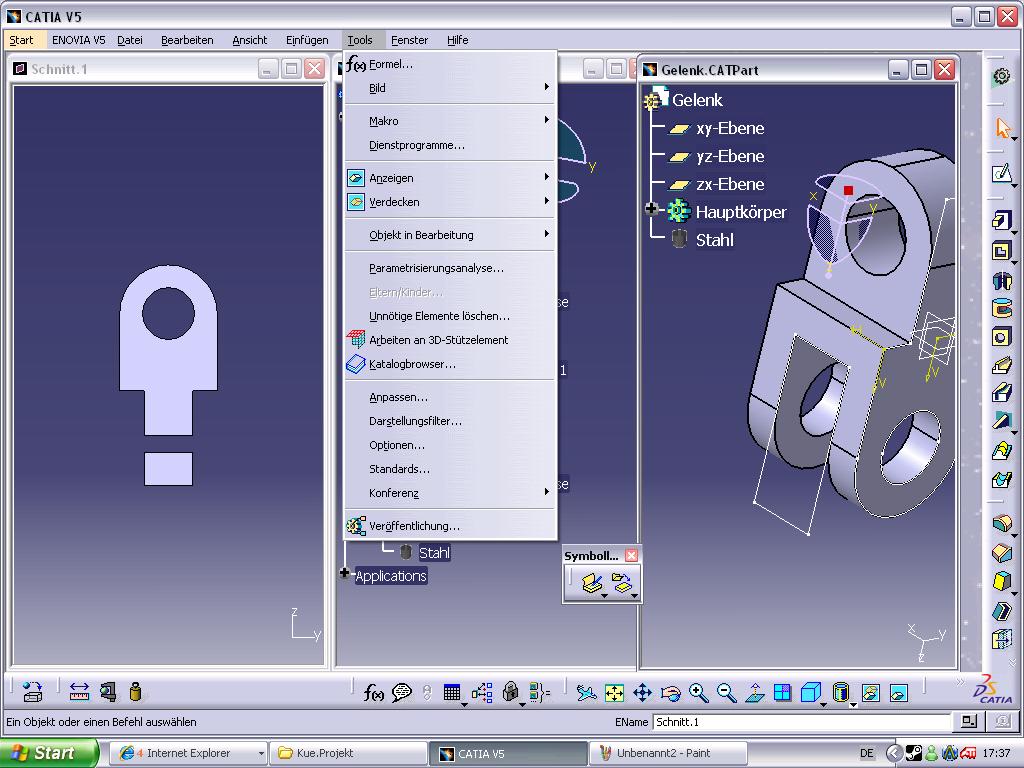

c) Ich kann unter Tools "nur aktuller" Körper nicht finden..

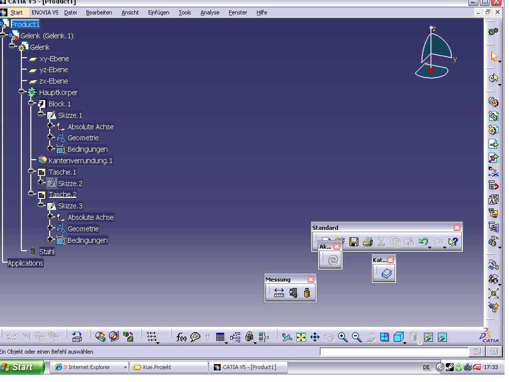

Und mach mal einen Screenshot von deinem Baum, wenn die Baugruppe gerade geöffnet ist.

zu b): ist der Hauptkörper im Strukturbaum unterstrichen?
zu c): schau mal in der Symbolleiste "Tools"

Bild1) Product...
Bild2)Product aber benutze Analyse-->Schnitte
Bild3) Bernd ich kann unter Tool, "nur aktueller Körper" nicht finden.

Am "nur aktuellen Körper" liegt es nicht (aber ich meine in der Symbolleiste und nicht im Menü)

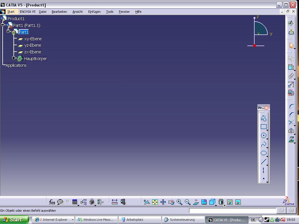

Im Moment habe ich etwas herausgefunden dass sehr entscheidend sein könnte. Nämlich dass der Koordinantenursprung fehlt. Im Vergleich zu Part Design, fehlen am Anfang die weißen Rechtecke wenn man auf Skizze geht. Und während dem Zeichnen ist ein roter Punkt in der Mitte und ich bin mir sicher dass es auch hier eigentlich vorhanden sollte. Oder was denkt ihr???

Ist bei dir im Menü : Ansicht -> Geometrie, der Haken aktiviert?

nein ist er nicht..

Wow herzlichen Dank euch beiden!!!! Die Lösung des Problems war wirklich das mit dem Häcken bei Geometrie, dass Häckchen verschwindet jedes mal wenn ich ein neues Product öffne!! Unglaublich! Anscheinend ist das bei mir Standarteinstellung...
