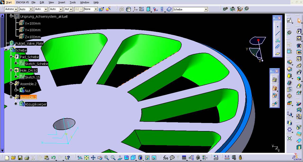

Ich erstelle gerade ein Bauteil für eine Art Turbine.
Bild1 zeigt das Teil von oben, Bild2 von unten. Die Profil der "Speichen" ist oben breit und läuft nach unten spitz zu. Der äußere Ring besitzt eine nach Innen verlaufende Schräge (blaue Fläche).
Der Grundkörper ist eine Scheibe, von dem ein Abzugskörper (Kopien eines einzelnen Elements anhand eines Kreismusters) abgezogen wird.
Nun möchte ich an der rot markierten Stelle eine Rundung einfügen. Durch die verschieden verlaufenden Schrägen der Speiche und des äußeren Ringes wird ungefähr die rot gepunktet dargestellte Schnittkante entstehen.

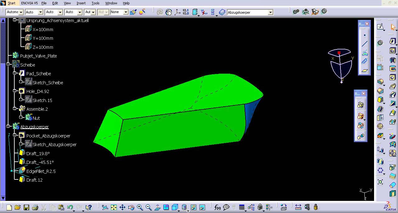

Um den einzelnen Abzugskörper (Bild3) entsprechend anzupassen, habe ich zuerst die Kantenverundung vorgenommen.
Die notwendigen Abschrägungen am Einzelkörper möchte ich mit einem "Variable Angle Draft" erzeugen.
Die "19,8°" beziehen sich auf die Schräge der "Speiche",die "-45,51°" auf die Schräge des Ringes (blaue Fläche, siehe oben). Ich habe weitere Punkte eingeführt, um genau festlegen zu können, an welcher Stelle die Abzugsschräge welchen Winkel vorweisen soll.
Zwangsweise (durch die Geometrie des Körpers) entstehen positive und negative Winkel, d.h. die Schräge erstreckt sich an den Flanken der Speichen nach außen, am Ring aber nach innen. Genau dies ist das Problem! Nach dem Ausführen des Befehls erscheint eine Fehlermeldung: es sei nicht klar, ob "Material" hinzugefügt oder abgezogen werden soll.... Nun, eigentlich soll ja genau beides passieren ;-)

Hallo aedificans,
kannst Du nicht das variable Darft im unverrundeten Zustand in mehrere normale Drafts aufteilen und anschließend die Verrundung machen?

IMHOIn my humble oppinion (Meiner Meinung nach) geht das leider nicht mit einer Auszugsschräge (Draft), da die Ausformrichtung (Pfeil auf deinem neutralem Element) an den "Seitenflächen" (mit 19,8°) in die entgegengesetzte Richtung zur Ausformrichtnug der Mantelfläche zeigen muss.
Also geht das nur durch zwei Auszugsschrägen (ggf den Radius erst danach erzeugen)

Ich habe auch versucht, die Auszugsschrägen nach der Kantenverrundung vorzunehmen. Doch dann erstreckt sich die Auszugsschräge über die Kantenverrundung (Tangentialität) hinweg, ich kann also nicht Seitenflächen und äußere Fläche mit verschiedenen Winkel abschrägen...
Eine Kantenverrundung nach Erstellen der Auszugsschrägen klappt auch nicht, es erscheint die Fehlermeldung, die Operation sei zu komplex ;-)

die senkrechte Vderrundung muss natürlich auch weg, damit die auszugsschräge nicht um die Ecke rauscht.

Das Scannen kann ich mir ersparen... Denn soeben konnte ich das Problem selbst lösen: Zuerst habe ich ab allen Seiten des Grundelements die Auszugsschrägen erstellt. Dann habe ich die Verrundung vorgenommen, mit dem Unterschied, dass ich nun eine Verrundung mit variablem Radius erstellt habe, also oben den gewünschten Radius von 2.5, unten 0. So erscheint keine Fehlermeldung, und die Verrundung wird durchgeführt.
Zieht man nun das Element (mit Kreismuster dupliziert) von der Scheibe ab, so erhält man das gewünschte Ergebnis (siehe Bild).

Anbei noch einmal ein Bild eines einzelnen Elements vor der Booleschen Operation, mit den erstellten Abzugsschrägen und der variablen Kantenverrundung.
