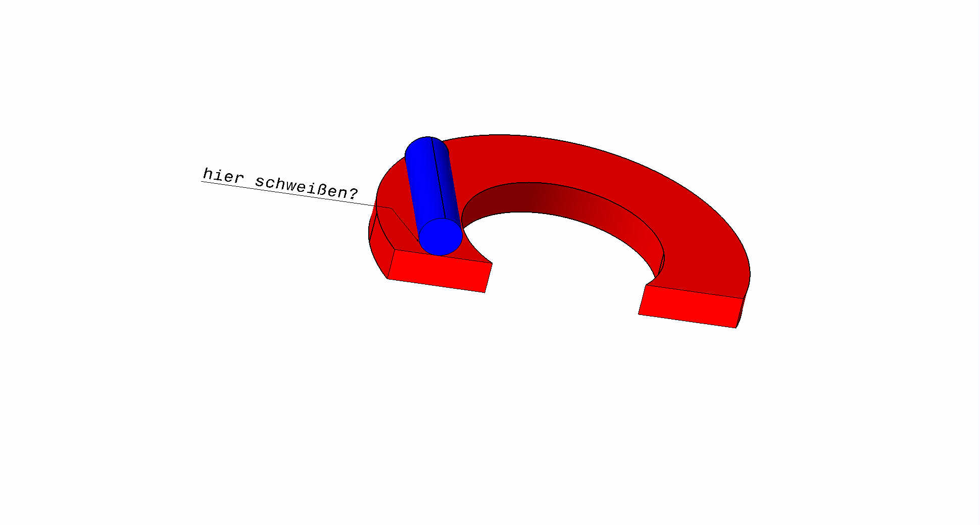

ich möchte mit Hilfe des Welding Modules ein Rohr auf einen Ring schweißen.
Ohne Probleme ist es möglich ein Rohr auf eine Ebene Fläche zu schweißen, allerdings bekomme ich es nicht hin dieses auf eine Runde Fläche zu schweißen (Rohr ist natürlich in den Ring hineingesetzt, sodass ein vollständiger Kontakt zu allen Seiten gegeben ist).

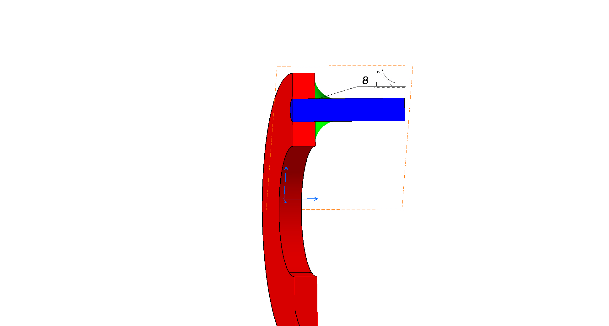

War ne Sache von 3 Minuten, ein Kreisring mit Loch (part1), ein Bolzen (part2) im Assembly fix zusammengesteckt mit Bohrungskongruenz und Offset=0, dann im Weld-Design eine Kehlnaht (Fillet Weld) und weils meinem Auge gefällt die noch als Hohlkehlnaht ausgeführt. Am Ende alles schön bunt gemacht und im Assembly durchgeschnitten, fertig.
Noch Fragen

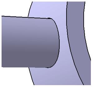

ich glaube du hast mich falsch verstanden. Der Bolzen wir "auf den Radius" gesetzt.
Hoffe diesmal funktioniert das mit dem Bild richtig.

Ich will ja nicht meckern...aber das BIld ist wirklich ganz schön nichtssagend...was heißt denn bitte auf den Radius? Innen? Außen? Mach doch mal ein Bild mit etwas mehr Übersicht...bitte. Danke.

Dreh doch deinen Stift einfach mal um 90° und versuche ihn dann auf den Ring zu setzen.
Hoffe die Info hilft.

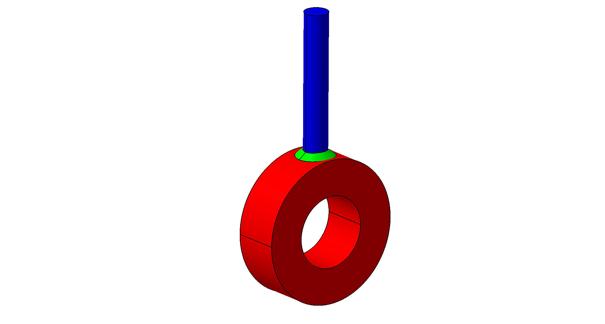

Letzter Versuch...ist das jetzt mal die richtige Positionnierung der Elemente? Ich weiß beim besten Willen nicht was du willst; vielleicht bin ich auch einfach nur zu blöd...
Sollte ich zufällig richtig liegen und du solltest vorhaben das Rohr langs seiner Axe mit der Fläche des Kreisringes zu verschweißen (als ich noch selbst geschweißt hab nannten wir sowas eher zubraten) musst du mit User Weld erst deine Nahtgeometrie definieren und dann die Naht da hinbauen. Aber mal ehrlich, SO schweißt man nicht! Konstruiere das anders....

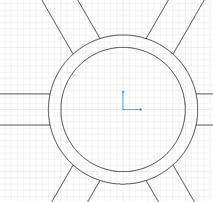

irgendwie verstehen mich alle falsch :/
Hier also nochmal eine Draft die hoffentlich alle Probleme aus dem Weg schafft.
Gruß, Jan
erstellt am: 29. Dez. 2008 09:32    Editieren oder löschen Sie diesen Beitrag!  <-- editieren / zitieren -->   Antwort mit Zitat in Fett Antwort mit kursivem Zitat
Original erstellt von JanTU:
Das liegt doch an dir. Du musst deine Fragen schon so stellen, dass sie gut verständlich sind.
Der korrekte deutsche Begriff dafür, was du hier als Draft bezeichnest, ist Zeichnung. Die Bezeichnung Skizze wäre auch brauchbar.
Bevor du dich damit heraus redest, du würdest die englischen Begriffe benutzen: Da ist Drawing üblich.

Und ich dachte schon ich bin allein mit meinem Unverständnis...Dafür hab ichs jetzt verstanden, frage mich allerdings wieso es soooo schwer ist ein einziges alles erklärendes Foto im 3D zu machen (auf dem man auch was erkennt), ich hab es mit meinen rot/blau Variationen ja auch geschafft...
Also:
Wie du auf dem (jetz hoffentlich richtigen) Bild siehst ist es möglich sowas zu machen, du musst eben mit User Weld arbeiten und dir die Schweißnaht als eigenes Part vorher bauen, danach macht er mit User Weld daraus eine Schweißnaht.
Schwierigkeit hiebei besteht darin, die Schweißnaht als Körper so hinzukriegen das sie sowohl am Bolzen als auch am Ring überall anliegt, hierbei hilft dir unser guter alter Freund GSD, damit und mit dem Befehl Rippe im Partdesign (es gibt sicher noch 100 andere Lösungswege) kannst du eine Naht konstruieren, welche die o.g. Voraussetzungen erfüllt.
Beweis: siehe Bild (ich habe nur 5min. Zeit investiert, die Geometrie stimmt also nicht zu 100% (bevor mir hier jetzt einer anfängt mit "das überschneidet sich ja auf der Sichtseite" --> ich weiß))
