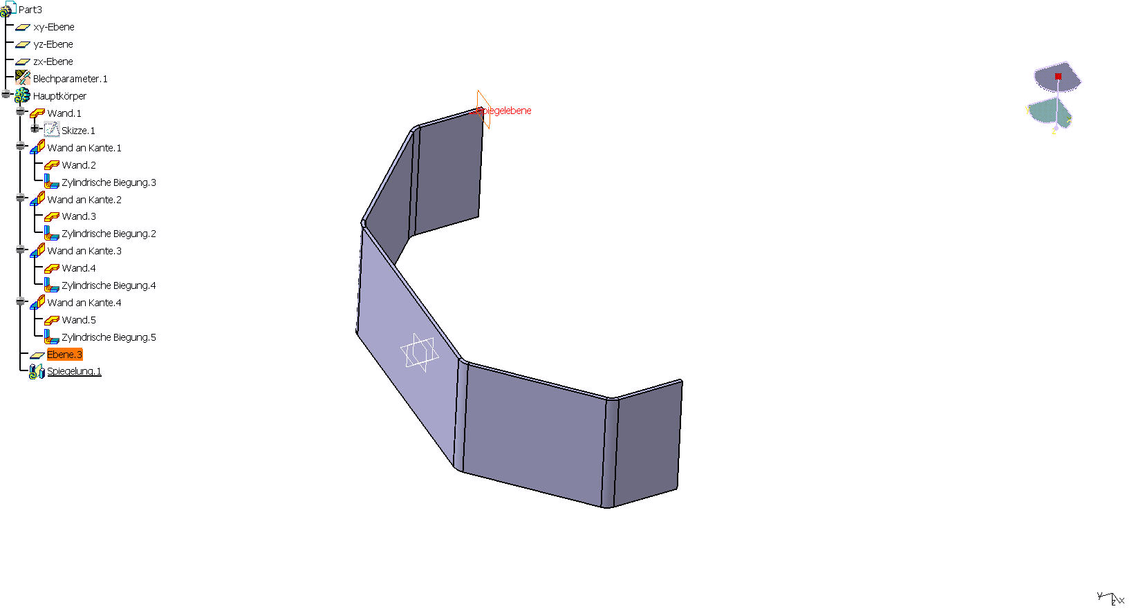

Ich möchte gern ein symmetrisches Blechteil spiegeln. In der Uni hab ich grundlegende Blechteile konstruiert, aber jez komm ich nicht weiter.
Mein reales Teil is ein wenig komplexer...
Das ganze soll dann aus einer Platine geschnitten werden.
Brauch quasi die komplette Abwicklung (incl. Spiegelung) als .dxf .
THx
Martin

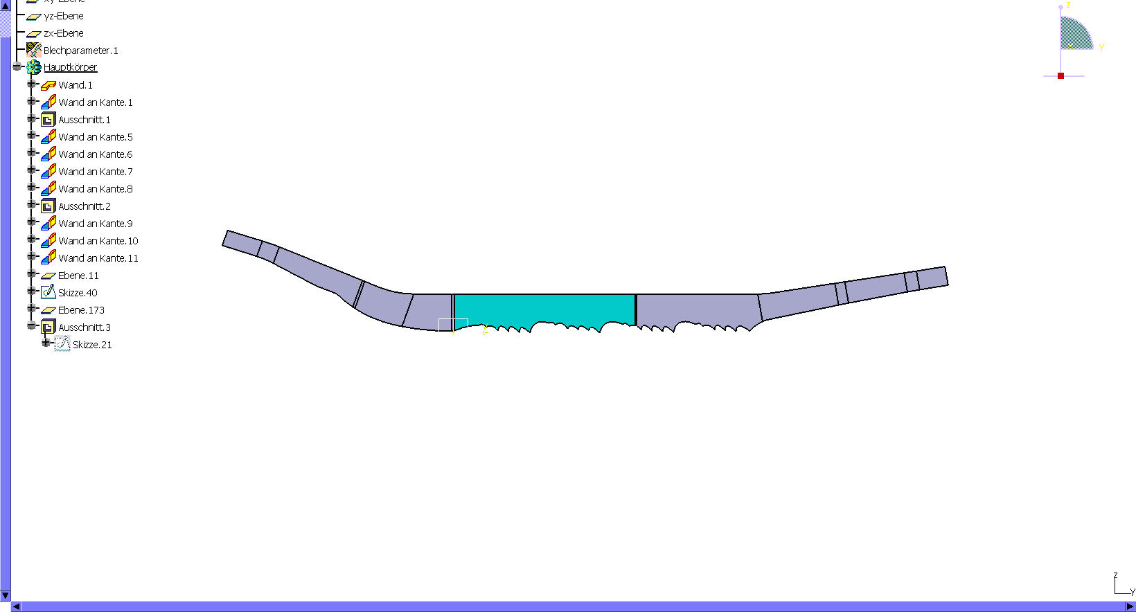

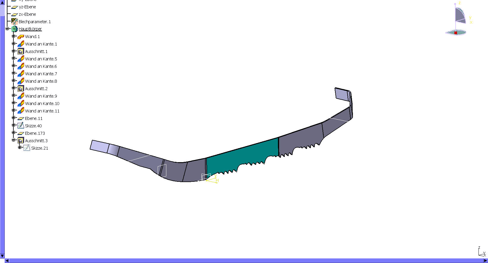

leider funktioniert das ganze so nicht, da die verknüpfung ein volumenmodell ist und sich das nicht mehr abwickeln lässt.
anbei die bilder von dem teil das ich meine, bräuchte eben die 2. hälfte.
das ganze soll ein kompletter rahmen werden, der an einer stelle geschweisst wird.
m.

erstellt am: 28. Dez. 2008 03:36    Editieren oder löschen Sie diesen Beitrag!  <-- editieren / zitieren -->   Antwort mit Zitat in Fett Antwort mit kursivem Zitat    Unities abgeben: 1 Unity (wenig hilfreich, aber dennoch)2 Unities3 Unities4 Unities5 Unities6 Unities7 Unities8 Unities9 Unities10 Unities
hallo.
da das teil nicht in einer ebene gebogen ist, ergeben sich keine schönen winkel.
d.h. anfangs hab ich einfach blech an blech gesetzt und bin nach dem vollen umfang ca. 5mm höher gewesen, als anfangs.
sonnst könnte ich jez einfach per abwicklungsknopf eine hälfte machen und dann alles in 2d spiegeln.
ich hab des ganze erst mal als solid gezeichnet, da geht des schön einfach, aber leider geht da keine abwicklung. bei einem rechteckblech vielleicht, aber ich habs mit den zacken nicht hinbekommen.
@thomasacro
mein R14 hat auch ein spiegeloption, lässt mich aber nichts selektieren...
ich teste grad alles mit dem 1. bild aber da mag er mich auch nicht spiegeln lassen.

Hallo Martin,
in R14 wirst Du Pech haben:
Man kann nur folgende Komponenten spiegeln:
Bohrungen, Ausschnitte, Flansche, Stempel und Muster.
Gespiegelte Komponenten können wiederholt gespiegelt werden.
Wände (bis R16) und versteifende Rippen können nicht gespiegelt werden!!!
Das heißt: Du musst das Teil Stück für Stück gespiegelt neu aufbauen. Bei Wänden, die auf einer Skizze basieren, kannst Du im GSD die Skizze spiegeln. Wenn Du die Wände hast, kannst Du vielleicht ein paar Verzierungen reinspiegeln, siehe oben.
