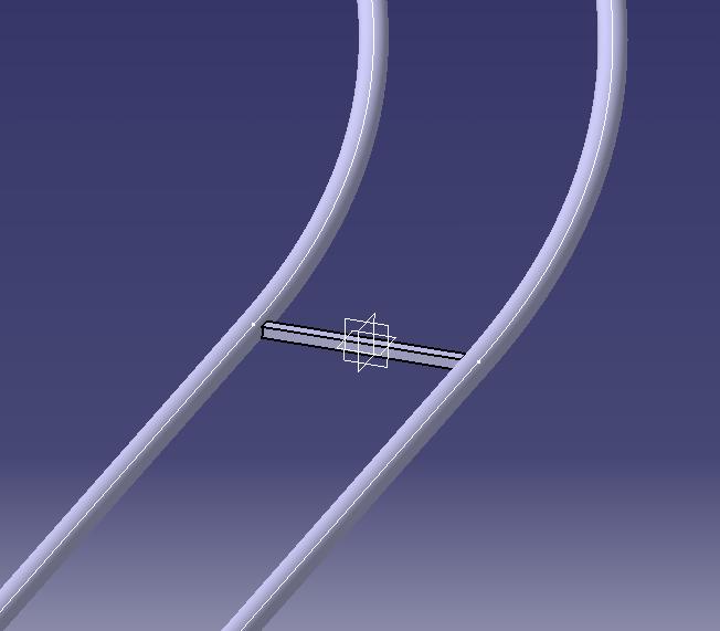

Tag nochmal,
danke erstmal für die Antworten,
ich möchte zwischen 2 Splines (genau genommen Verbindungen aus Splines) die einen ungleichmäßigen Verlauf im Raum, aber immer kosntanten Abstand haben, solche "Sprossen" (immer das gleiche Teil) in regelmäßigen Abständen einfügen/generieren.
An Geraden ist das kein Problem. Aber in meinem Fall sind es wie gesagt Verbindungen von Splines die er nicht als "Richtung" annimmt.
Habe eine kleine Skizze eingefügt, die Sprosse muss nicht Rund sein, kann ein eigener Körper, aber auch ein eigenes Part sein.
gruß sebastian

Servus,
ich würde mir in den Splines (bzw. in einem der Splines) eine Hilfsgeometrie in Form von Punkten erstellen, die die Lage der "Sprossen" festlegen ('Point on Curve'). Wenn nötig noch Planes Normal zu den Splines an diesen Punkten erstellen; dies vor allem wenn die Splines 3D-Kurven sind. Im Product kann man die "Sprossen" mit Bedingungen an die Splines knüpfen. Dazu sich evtl. in den "Sprossen" wiederum Hilfsgeometrie schaffen (z. B. eine Linie längs zu den Sprossen).
Alternativ dazu könnte man, wenn möglich, die Splines und die "Sprossen" in einem Part konstruieren. Würde vieles erleichtern. Kommt eben darauf an was es werden soll. Das Bild erinnert irgendwie an Gleise ...
