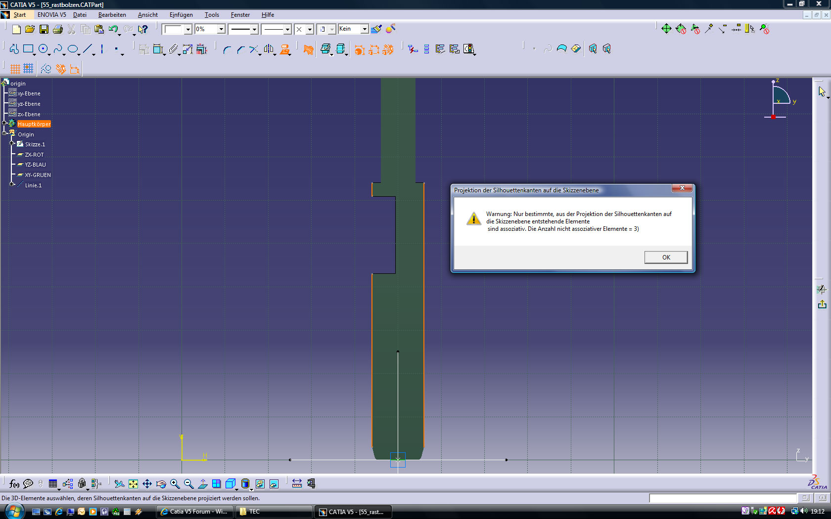

Nächstes Problem...
in einer Welle ist eine Tasche in der Mantelfläche ausgeschnitten, die mit Silhouettenkantenprojektion im Sketcher entstanden ist. zusätzlich kommt eine weitere Schräge in die Mantelfläche auf gleicher Ebene; jetzt kann ich aber keine Silhouettenkanten mehr projezieren, weil dieser Zylinder bereits durch die erste Tasche in der Skizze geschnitten ist, Fehlermeldung:
"Warnung, nur bestimmte, aus der der Projektion der Silhouettenkanten auf die Skizzenebene entstehenden Elemente sind assoziativ. Die Anzahl nicht assoziativer Elemente: 3"

Liegt deine Skizzierebene nicht auf der Zentralebene der Welle? Dann schneide sie doch.

Hallo Bruford,
die Fehlermeldung hat nichts mit der Geschichte des Teils zu tun. Manchmal ist es programmtechnisch einfach nicht möglich, die Silhouetten assoziativ in die Skizze zu projizieren. Diese Projektionen in den Sketcher sind sowieso mit Vorsicht zu benutzen, denn sie sind das erste, das bei Änderungen nicht mehr erkannt wird und neu referenziert werden muss. Besser sind Schnitte oder Projektionen in 3D aus dem Generative Shape Design.
