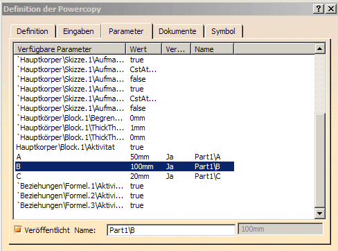

Hallo Freunde,
Wie kann ich in einer fertigen Powercopy Anzahl, Reihenfolge und Benennung der bei Exemplarerzeugung änderbaren Parameter ändern?(V5R16)
Wenn ich bei mir z.B. den ersten Parameter lösche, rutschen die folgenden bei Exemplarerzeugung an die Stelle des gelöschten, dessen Benennung bleibt aber stehen.

Zu Deinem ersten Punkt: Du brauchst doch einfach nur in der Powercopy-definition unter Parameter auch noch die gewünschten veröffentlichen!? Ich mach das auch immer so, dass ich diese entweder Umbenenne oder direkt User-Parameter erstelle, diese mit der Anzahl und Benennung verknüpfe und diese dann in die Powercopy übernehme.
Zu Deinem zweiten Punkt:  Verstehe diesen Satz nicht!

richtig: Erweiterung  ist kein Problem, einfach weitere Params veröffentlichen.
Es geht ums Entfernen bzw Umgruppieren oder Umbenennen bereits veröffentlichter Parameter. Das klappt nicht.

Das "löschen" klappt bei mir. Ebenso das Umbenennen der Veröffentlichungen. Ich mache das beides über die Parameterdefinition der Powercopy.
Auf die Reihenfolge der Abfrage kannst du dadurch Einfluß nehmen, dass Du die Reihenfolge, in der Du die Veröffentlichungen anwählst berücksichtigst. Kann sein dass es da mittlerweile was eleganteres gibt, aber hab mich da noch nicht reingehangen...

korrekt klappt das Löschen nur beim umtersten Parameter.
beispiel: ursprünglich "p1 p2 p3 p4 p5..."
später lösche ich z.B. p3.
Ergebnis p4 wird abgefragt, aber als "p3".
Ich kann die Veröffentlichungen spater anwählen wie ich will, abgefragt wird stets "p1 p2 p3 p4 p5..."

ich kann Dein Problem bei mir nicht nachstellen. Wie Tom schon beschrieben hat, geht das Veröffentlichen oder Löschen aus dem PowerCopyfenster raus. Egal in welcher Reihenfolge ich was wegnehme, es wird immer der richtige Name abgefragt, nämlich der, den ich in der Zeile neben dem Kästchen "Veröffentlicht Name" angegeben habe.

schade, ich kann den veröffentlichten Namen nur 1X ursprünglich definieren, ändere ich diesen, zeigt die PC das auch korrekt an, abgefragt wird dennoch stets der alte Name, selbst dann, wenn sein zugrundeliegender Parameter aus der Veröffentlichung längst entfernt wurde und garnicht mehr vom Anwender gesteuert werden soll.
Fazit: ich muss dann die PC komplett neu machen und die Alte verwerfen.
