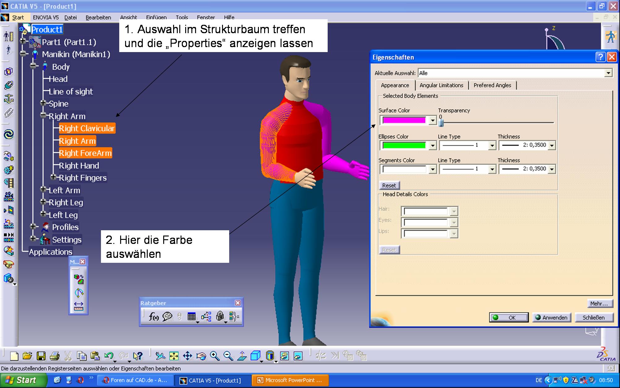

kann man den Manekins im Human Builder eine neue Haar- bzw. Kleidungsfarbe zukommen lassen ?

also eine neue Haarfarbe geht IMHOIn my humble oppinion (Meiner Meinung nach) nicht. Aber die Farben des Torsos, der Arme und der Beine (auch einzeln) kann man über die Properies ändern (siehe Screenshot)

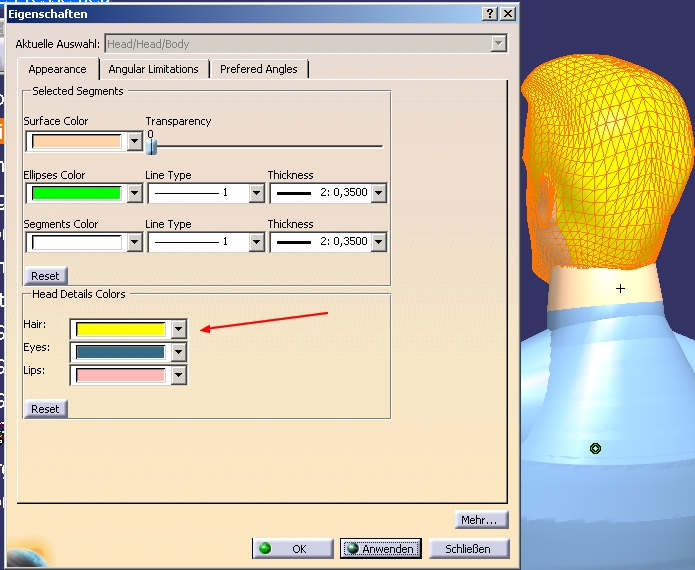

Haarfarbe geht auch über Eigenschaften, sogar Augen und Lippen...

viiiiielen Dank euch beiden. Ich mußte den Manekins weiße Kittel mit blauem
Haarnetz zuweisen. (Weiße Hose tut's auch zur Not) => Kittel ist wohl zuviel verlangt?!
