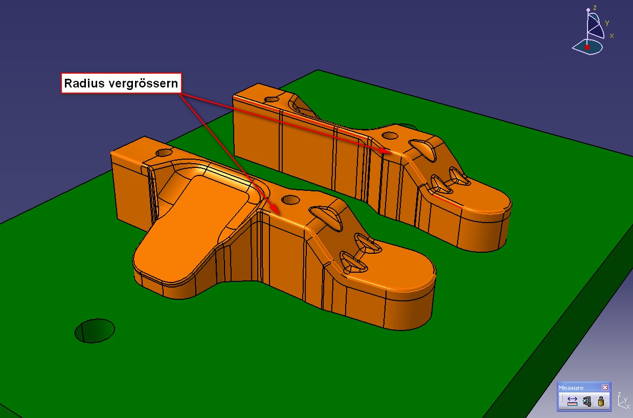

auf dem Bild könnt ihr die Negativfrom eines Blechhalters erkennen. Die Biegeradien sind zu klein und dies bereitet mir Probleme beim Umformen.
Wie kann man diesen Radius vergrössern?

in welcher Form liegen die Radien vor? Ist das ein vollständiges Negativ? Ist das Ding parametrisch?

Ich habe von dem Blechhalter eine Fläche erstellt und auf diese einen Block extrudiert und als Begrenzung die Fläche angegeben, somit sind die Radien leider nicht parametrisch.
Mein Titel ist leider falsch, ich meinte natürlich Radien vergrössern.

Hi, wenn ich es richtig sehe dan meinst du die radius am die gänzern contour der obernfläche zu vergrössern?
Ich habe mit eine einfaches part dieses gemacht: eine linien mit 'join' erstellen die langs die ganse contour lauft, diesern wirt als 'center curve' fur ein weiteres 'rib' gebraucht.
Irgendwo am die contour eine fläche machen die die aktuellen radius füllt, und mit ein 'rib' feature die ganse aktuellen edge fillet ausblenden. Nun hadst du ein neue scharfe zeite om ein neue edge fillet mit grössern radius zu erstellen.
Nicht die schönste lösung..

Was vielleicht funktionieren könnte:
-> mit Funktion "Fläche entfernen" scharfkantige Kanten erzeugen
-> diese Kanten wieder verrunden

Das ist eine bessere Lösung! Und es funktioniert in meinem test-beispiel.

und was ist mit einem Face to Face Fillet?

vielen Dank für eure konstruktiven Antworten!
Die Lösung mit Fläche entfernen und scharfkantige Kante erzeugen gefällt mir sehr gut.
Kann mir bitte jemand einen Screenshot von den icons machen, da ich leider nicht mal weiß, in welcher Oberfläche diese auftauchen.

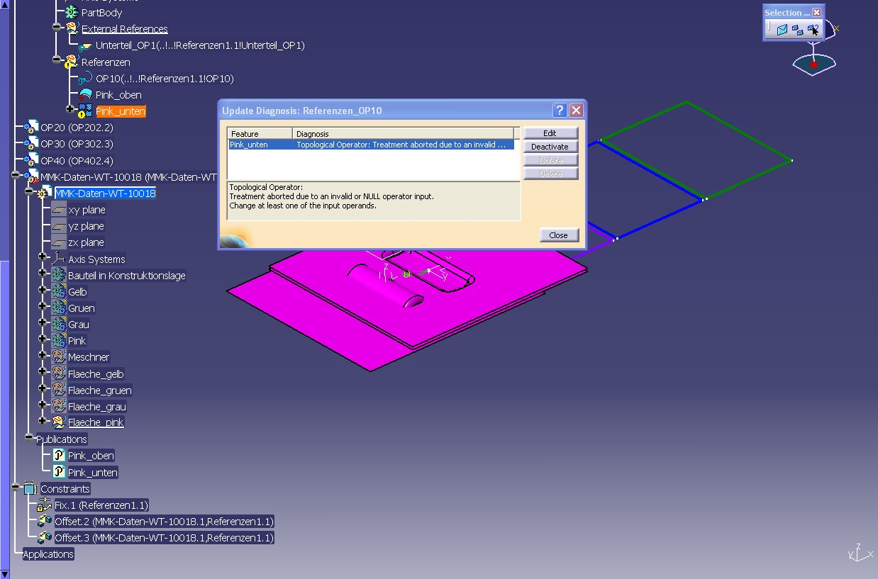

Ich habe die Teilflächen ausgewählt und mit ok bestätigt und eine Fehlermeldung bekommen.
Muss ich beizubehaltene Teilflächen auch auswählen?
erstellt am: 13. Dez. 2008 09:13    Editieren oder löschen Sie diesen Beitrag!  <-- editieren / zitieren -->   Antwort mit Zitat in Fett Antwort mit kursivem Zitat
eigentlich wählst du nur die Fläche aus, die entfernt werden soll.
Allerdings kann es sein, daß deine Kontur zu komplex ist.

Oh, dann habe ich wohl Glück gehabt und es ist wegen der komplexen Geometrie nicht geglückt.

Bei der Funktion "Teilfläche entfernen" kann man ja auch Flächen angeben, die beibehalten werden sollen.
Es könnte auch helfen nur Teilbereiche zu "entrunden", und sich so schrittweise vorarbeiten.

Original erstellt von bgrittmann:
Bringt IMHOIn my humble oppinion (Meiner Meinung nach) hier aber nichts, da das Bauteil mir optisch schon sagt, geht nicht ,-)
Ein Teilentrunden bringt hier leider auch nichts, es können zur Schliessung
der zu entfernenden Kante nur die mathematischen Grundlagen der Nachbarflächen herangezogen werden,
Catia fügt, konstruiert keine weiteren Flächen hinzu, wenn bedingt durch die Basissurface Löcher entstehen würde.
Zur Funktion Teilfläche entfernen: Ich klicke meist 1 Teilfläche (violett) an,
und bestimme dann die umliegenden Flächen die behalten werden sollen (hellblau) -
Schalter alle zu entfernenden Flächen ist aktiv.
Ist je nach Situation vorteilhafter, da u.U. weniger Flächen ausgewählt werden müssen.
Anbei noch ein Part mit mit einem kurzem Nachbau und der Empfehlung der erneuten Verrundung ,-)
@ggielen & im Allgemeinen: IMHOIn my humble oppinion (Meiner Meinung nach) sinnvoll bei Bsp.parts, immer die Version anzugeben,
nichts ist ärglicher, man nimmt sich die Zeit, läd es runter, startet v5 und verzieht das Gesicht...
da das Bsp in einer höheren Release gespeichert wurde...
