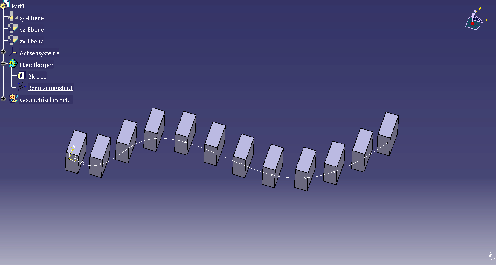

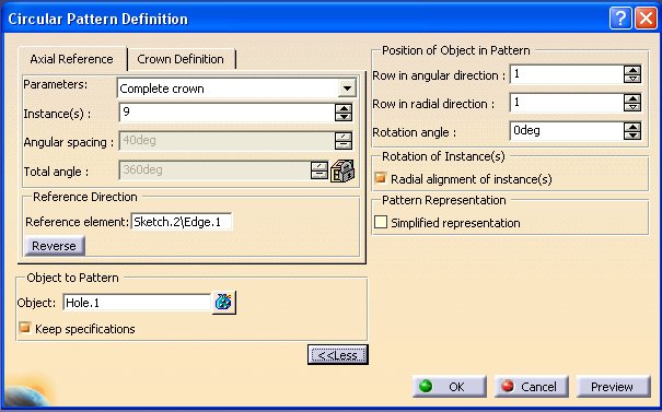

könnte mir mal jemand auf die Sprünge helfen. Wie mache ich eine Wiederholung von Taschen wenn Sie nicht an einem Kreis sondern an einer Ellipse entlang liegen?

das geht über ein Benutzermuster. In einer Skizze werden die Mittelpunkte als richtige Punkte (kein Konstruktionselement!) erstellt. Bei dem Benutzermuster wird dann diese Skizze für die Positionierung benutzt.

soweit war ich auch schon, nur stimmt dann bei mir die Orientierung der Taschen nicht mehr.

Schau dir mal die Einstellung bei dir an, die unter "more" steht. Dort kannst du das Verhalten einstellen.

bei Kreismuster geht es ja, nur was mach ich bei einer Ellipse, oder steh ich gerade vollends auf dem Schlauch.

Hmmm, mit einem Benutzermuster wirst du dann da wohl nicht viel machen können. Auf die schnelle würde mir nun eine Powercopy einfallen, der du die Ausrichtung und Position mitgibst. Powercopy in diesem Fall mit "Instantiate from Selection".

ich würde auch sagen das es nur über ein Powercopy bzw. über ein KnowledgePattern funktioniert.

Also, mit Power Copy geht es auf alle Faelle.
Du solltest dabei in einem deiner Ellipsenkurvenpunkte eine Tangent to curve erstellen und diese fuer einen absolut positionierten Sketch z.B. als H-Achse referenzieren. Dort dann die Taschenskizze aufbauen und die Tasche in eine Power Copy Definition legen. Der Input ist dann nur noch der Punkt plus die Ellipsenrandkontur, wenn man es geschickt aufbaut.
