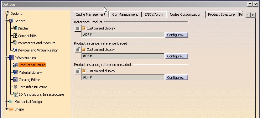

Im Assemby gibt es die Option die angezeigten Namen zu wählen (siehe options_product_tree.jpg)

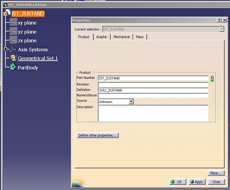

Gibt es Möglichkeit den angezeigten Namen im Baum / tree im Part zu ändern (siehe part_tree.jpg)
Zu dem Beispiel: Statt "IST_ZUSTAND" soll "SOLL_ZUSTAND" im Baum angezeigt werden.

du kannst dich die Namensänderung direkt in der Produktstruktur machen.

das geht IMHOIn my humble oppinion (Meiner Meinung nach) nicht. Bei einem Part ist der erste Eintrag im Konstruktionsbaum IMMER die PartNumber.
