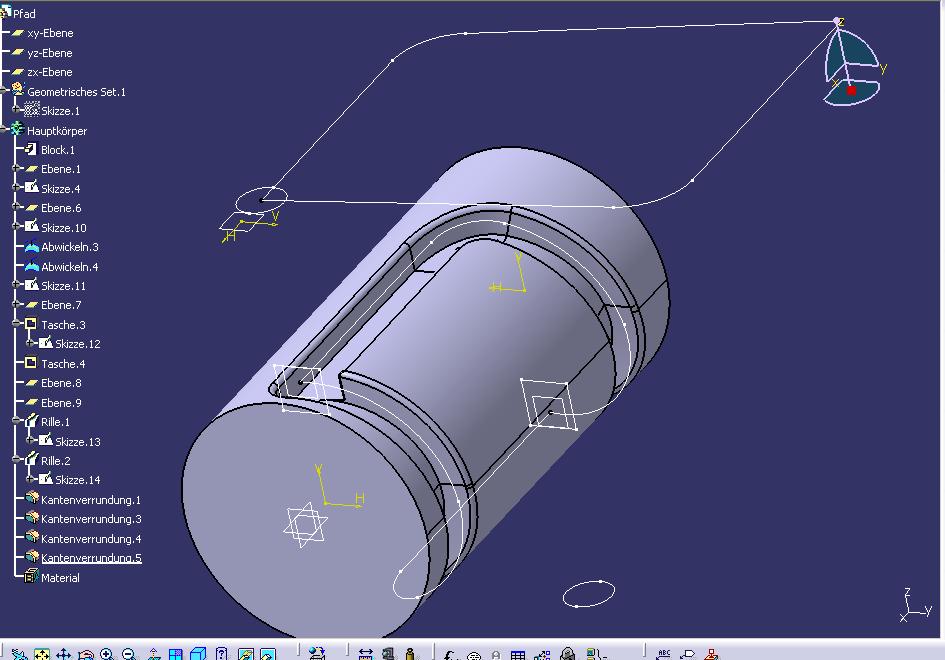

ich will eine Rille auf einem runden Block als eine Führung erstellen. Später soll hier eine Hülse mit einem innen liegenem Stift laufen (wobei wie ich das anstellen soll???;  )
Zurück zum Problem. Nachdem ich ein Rechteck-Profil als Rille erstelle und dieses auf den Abwicklungen ablaufen lasse entstehen an den Übergängen kleine Kanten.
Siehe Skizze.
Wie bekomme ich die weg?
Danke!

Hallo zetwe,
hast Du es mal mit der Option "Mit Referenzfläche" (Dropdown Profilsteuerung) versucht?

Ich wähle Profilsteuerung, Referenzfläche= Oberfläche des Zylinders.

Nächster Versuch:
Steht Deine Profileben genau senkrecht auf der Ziehkurve?

Entschuldige verstehe ich nicht?
Also ich habe eine Ebene auf auf die abgewickelte Kurve und den Anfangspunkt dieser gelegt und auf diese dann mein Rechteckprofil gezeichnet.
Ist es das was du meinst?

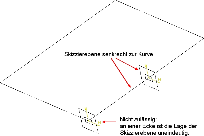

Bei mir klappt es, siehe Bild.
Die Ebene (blau)für das Profil (Orange)muss senkrecht auf der Zentralkurve (pink) stehen.
Bei Dir könnte das Problem daran liegen, dass Du in der Zentralkurve 2 Ecken hast (Jedenfalls sieht es auf denm Scrennshot so aus). Mich wundert, dass das überhaupt funktioniert. Die Zentralkurve muss normalerweise tangentenstetig sein, wenn sie nicht eben ist.
Vielleicht gibt es ein besseres Ergebnis, wenn Du die Kurve an den Ecken auftrennst und 2 Rillen machst.

Noch ein Hinweis:
Dein Profil steht genau in der Ecke. Das führt auch manchmal zu unerwarteten ergebnissen, weil es an einer Ecke 2 senkrechte Ebenen gibt. Verschieb mal die Profilebene auf der Kurve von der Ecke weg.

Das ist kein unerwartetes Ergebnis, zumindest wenn man kurz drüber nachdenkt  Das Rechteck wird immer normal zur Mantelfläche verschoben. Ist die Verschiebung parallel zur Zylinderachse ist die Nut nicht so tief wie das Rechteck (gemessen an der Seitenfläche der Nut), sondern etwas flacher, da die Führungskurve auf der Mantelfläche liegt. Verschiebt man das Rechteck Rechtwinklig zur Zylinderfläche ist die Nut genau so tief wie das Rechteck. Daher auch die Kante, die bei ihm entsteht.

wieso ich das so nicht sofort gemacht habe; keine Ahnung.
Hat auf jeden Fall geklappt.

Mit einer Rechteckfläche als Nut geht das nicht (siehe meine Antwort auf Mörchen). Du kannst höchstens einen Offset der Zylinderfläche als Boden für die Nut nehmen und da ein Solid, welches Du als Nut erzeugt hast, beschneiden und dann vom Zylinder abziehen.

Hallo Wakko,
wenn das Rechteck richtig steht, geht es wohl, siehe meinen Screenshot oben, da gibt es keine Kante.

Hallo Mörchen,
Du siehst aber auch, dass Du einen Radius an den Übergängen hast? Dadurch bekommst du einen fliesenden Übergang zwischen den beiden Nuten. Bei den Bildern von zetwe ist ja auch zu sehen, dass die Kanten an den Radien nicht entstehen.

Hallo Wakko,
Du hast recht, das weiß ich schon. Aber eigentlich darf die Zentralkurve als 3D-Kurve per Definition gar keine Ecke haben - da funktioniert der Befehl garnicht. (Versuchs mal, ich weiß nicht, wie zetwe das hingekriegt hat.)
Trotzdem war nach meiner Meinung eines der Probleme die Lage der Profilskizze direkt auf der Ecke.
