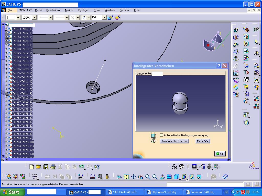

Hallo CATIAV5 Anwender,
Kann mir jemandvielleicht sagen,wenn ich im Assembly ein Teil mit "Vorhandene Komponenente mit Positionierung" wie im Bild eine Niet z.B. in eine Bohrung einsetzen will, das ich bereits in dem Fenster intelligentes Verschieben das automatisch aufgeht direkt mehrere Bedingungen gleichzeitig setzten kann, die auch dann direkt übernommen werden in den Baum! Weil ich ich nur eine Bedingung in dem Beispiel Niet und Bohrung zum Beispiel Kongruenz als erstes setzte, aber das Problem ist das er es so Positioniert, aber die Kongruenz nicht richtig übernommen wird, wenn ich es dann nochmal mit Kongruenz mache geht es! Aber das Teil z.B. die Niet verschwindet irgendwo im Raum als Kongruenz und ich muss es aufwendig suchen und die Gesamtbaugruppe kompliziert drehen und die anderen Bedingungen wie Flächenkontakt noch setzen!
Kennt ihr das, was kann man da tun, das man bereits im Fenster mehrere Bedingung gleichzeitig setzt und die auch übernommen werden oder ne andere bessere Idee?

Hallo LLLFE,
aktiviere doch mal die "Automatische Bedingungserzeugung", die in Deinem Screenshot deaktiviert ist. Dann sollten die Constraints (Bedingungen) auch erzeugt werden!
Allerdings scheint kein Einfluss auf die "Art" der Constraint (Bedingung) zu bestehen. Selbst bei der Auswahl des geeigneten BRep-Elementes und der (unter "More" bzw. "Mehr" zu findenden) richtigen Reihenfolge (Wichtung) der zu erzeugenden Constraints (Bedingungen) ist das Ergebnis anders als gewollt!
Fazit: Wieder eine Funktion aus der Rubrik "Kann man getrost vergessen" bzw. "Bringt nicht, was man sich vorstellt"!
