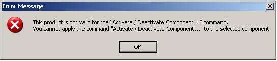

ich habe einen Zusammenbau, wo eine Komponente deaktiviert ist. Die Komponente lässt sich nicht löschen oder deaktivieren. Wenn ich sie zu deaktivieren versuche, taucht folgende Meldung auf [The product is not valid fort he „Activate / Deactivate Component…“ command…] – siehe Anhang.
Wenn ich beispielsweise auf UNLOAD gehe, taucht folgende Meldung auf [The document cannot be unloaded because he is dirty…] siehe Anhang.
Kennt Ihr so was? Die Komponente wird über keine Formel gesteuert. Das Interessante ist auch, wenn ich auf Formula gehe um da die Komponente zu deaktivieren, der einzige Parameter, den ich da aus dem Produkt habe ist Component Activation State – wobei das Produkt aus mehreren Teilen besteht.

Hallo Adam,
ich habe das Problem hin und wieder, wenn die Instanz, die ich deaktivieren will, durch eine Rule schon gesteuert wird. Die Rule ist staendig aktiv und erlaubt es nicht, den Zustand der Aktivierung zu aendern. Suche unter den Relations die Rules auf, oeffne diese mit Doppelklick und suche im Rule-Text nach der Instanz und der Anweisung ueber Component Activation State oder so. Erst wenn das rausgenommen bzw. die ganze Rule geloescht wird, kannst du den Zustand wieder beeinflussen.
Die Rule kann im Part selbst oder in einem Product darueber untergebracht sein.

Hallo Thomas,
das ist es, ich hab schon das selber herausgefunden. Erstmal habe ich die Rule übersehen, aber nahher habe ich es genaer unter lupe genommen.
vielen Dank
