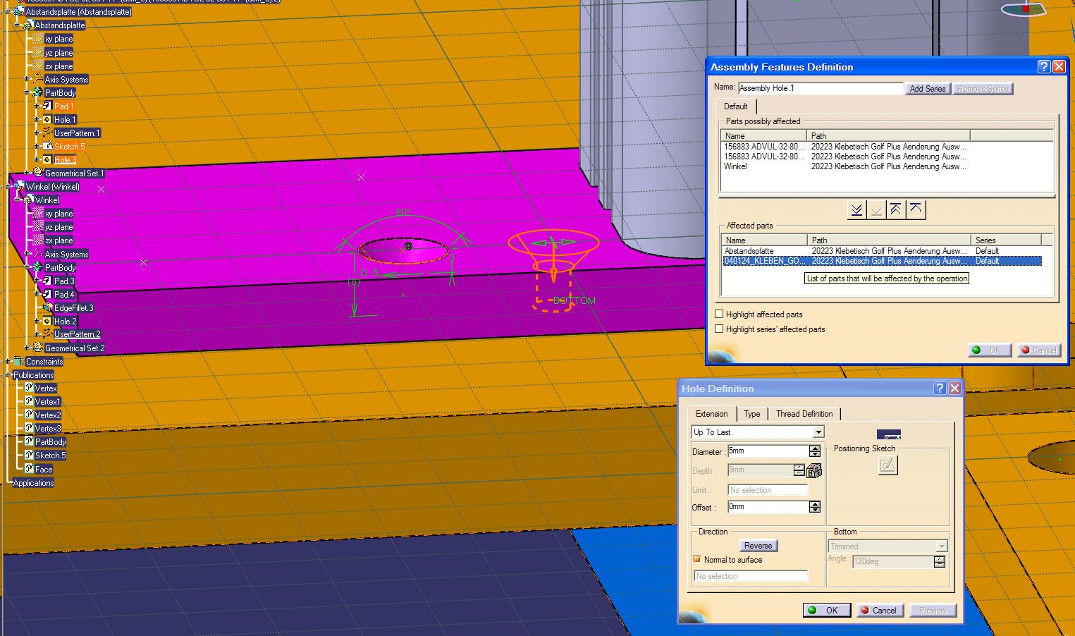

Hi Leute,
sagt mal, muss ich bei dieser Funktion etwas bestimmtes beachten?? Egal was ich mache und was ich auch anklicke, es passiert nix. kommt halt nur irgendwann das Maussymbol mit dem "Verbotszeichen"
Wie im Bild zu sehen, wollt ich an den 4 Punkten Löcher durch 2 Platten bohren. Die zugehörige Skizze ist auf der oberen Platte erstellt worden und die 4 Punkte sind auch publiziert!
Versteh ich nicht, warum das nicht geht^^
MfG der Smokie

erstellt am: 13. Nov. 2008 11:26    Editieren oder löschen Sie diesen Beitrag!  <-- editieren / zitieren -->   Antwort mit Zitat in Fett Antwort mit kursivem Zitat    Unities abgeben: 1 Unity (wenig hilfreich, aber dennoch)2 Unities3 Unities4 Unities5 Unities6 Unities7 Unities8 Unities9 Unities10 Unities Nur für SmokieMcPot 10 Unities + Antwort hilfreich
Hallo Smokie,
prinzipiell geht das so:
- Befehl selektieren
- Punkt wählen
- Fläche wählen
Im Fenster „Bohrungsdefinition“ können die üblichen Einstellungen vorgenommen werden. (Die Skizze ist inaktiv)
Im Fenster „Definition der Baugruppenkomponenten“ werden mit Hilfe der Pfeiltasten diejenigen Komponenten ins untere Teilfenster transportiert, die durchbohrt werden sollen.
Das Baugruppenbohrung ist in allen betreffenden Part-Modellen vorhanden, kann aber nur im Produkt editiert werden.
Vielleicht muss in deinem Fall noch der Körper, auf den die Bohrung gesetzt wird, veröffnetlicht werden.

erstellt am: 13. Nov. 2008 11:31    Editieren oder löschen Sie diesen Beitrag!  <-- editieren / zitieren -->   Antwort mit Zitat in Fett Antwort mit kursivem Zitat    Unities abgeben: 1 Unity (wenig hilfreich, aber dennoch)2 Unities3 Unities4 Unities5 Unities6 Unities7 Unities8 Unities9 Unities10 Unities
Erstmal vielen Dank für die schnelle Antwort!
Habe den entsprechenden Körper auch mal probehalber veröffentlicht...ändert aber nix!
Mein Vorgehen: Ich bin im obersten Product, selektiere den Befehl, und kann dann zum Bsp. einen Punkt und 2 Kanten auswählen. Aber von Anfang an KEINE Fläche oder einen Körper, das heißt, ich komme gar nicht erst in diese Definitionsfenster!

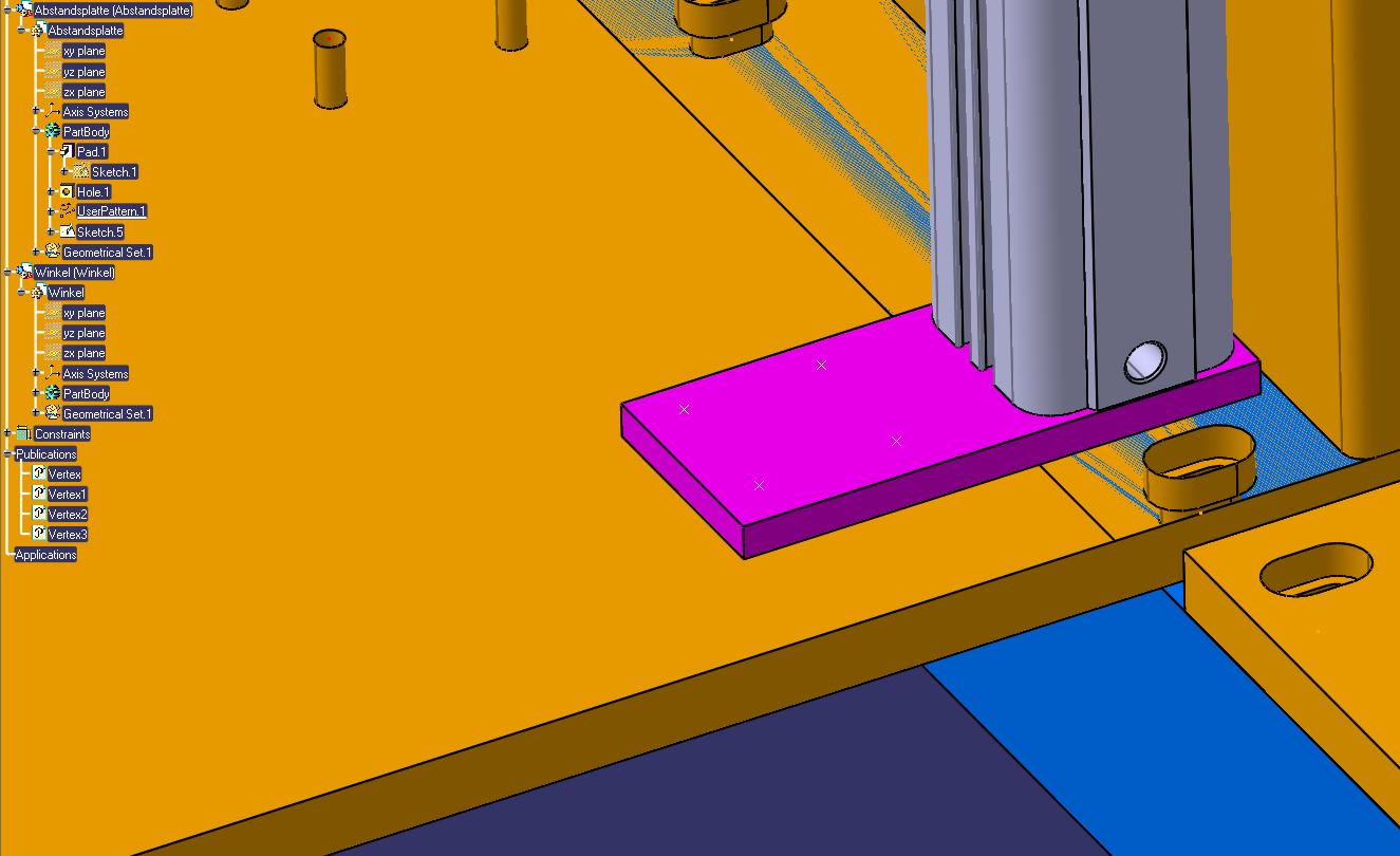

erstellt am: 13. Nov. 2008 11:36    Editieren oder löschen Sie diesen Beitrag!  <-- editieren / zitieren -->   Antwort mit Zitat in Fett Antwort mit kursivem Zitat    Unities abgeben: 1 Unity (wenig hilfreich, aber dennoch)2 Unities3 Unities4 Unities5 Unities6 Unities7 Unities8 Unities9 Unities10 Unities Nur für SmokieMcPot 10 Unities + Antwort hilfreich
Hallo Smokie,
Mach mal bei der Abstandsplatte den Partbody in Bearbeitung (Userpattern ist unterstrichen!!!)

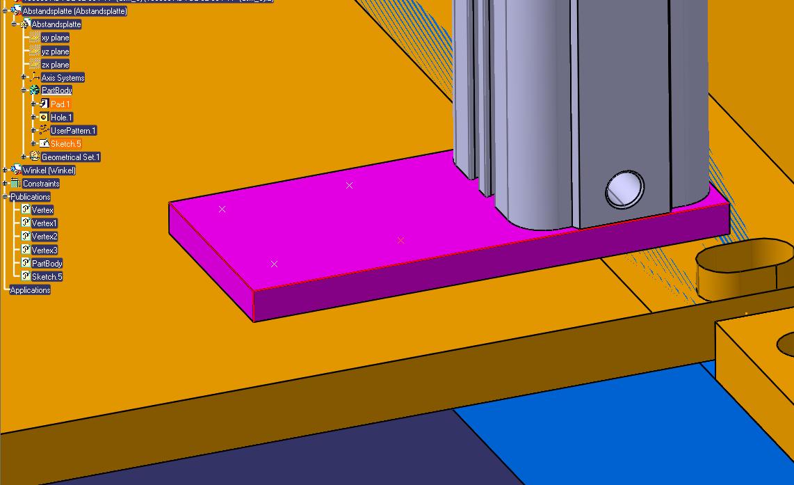

erstellt am: 13. Nov. 2008 11:51    Editieren oder löschen Sie diesen Beitrag!  <-- editieren / zitieren -->   Antwort mit Zitat in Fett Antwort mit kursivem Zitat    Unities abgeben: 1 Unity (wenig hilfreich, aber dennoch)2 Unities3 Unities4 Unities5 Unities6 Unities7 Unities8 Unities9 Unities10 Unities Nur für SmokieMcPot 10 Unities + Antwort hilfreich
Was heißt "erledigt"? Gehts jetzt?
Falls nicht, mach nochmal einen Screenshot vom Baum.

erstellt am: 13. Nov. 2008 12:05    Editieren oder löschen Sie diesen Beitrag!  <-- editieren / zitieren -->   Antwort mit Zitat in Fett Antwort mit kursivem Zitat    Unities abgeben: 1 Unity (wenig hilfreich, aber dennoch)2 Unities3 Unities4 Unities5 Unities6 Unities7 Unities8 Unities9 Unities10 Unities
Schlecht ausgedrückt...funktioniert nicht! :-(
Hab jetzt alle 4 Punkte, den Partbody und die Skizze, auf der die Punkte liegen, publiziert (Sketch.5)...ohne Erfolg!
Habe im Bild spaßeshalber mal einen Punkt und 3 Kanten selektiert, ab da geht gar nix mehr (auszuwählen)^^

Oh manno!^^
Es lag tatsächlich NUR an dieser einen Fläche, die nicht publiziert war^^ Sehr ärgerlich
OK, weiter gehts: nächstes Problem
Habe beide Platten ausgewählt (siehe Bild), trotzdem ist das Loch nur in der Obersten vorhanden (außerdem würde, wenn ich jetzt auf OK klicke, eine Fehlermeldung kommen!)
Und wie kann ich NUR der Untersten Platte ein Gewinde zuweisen!

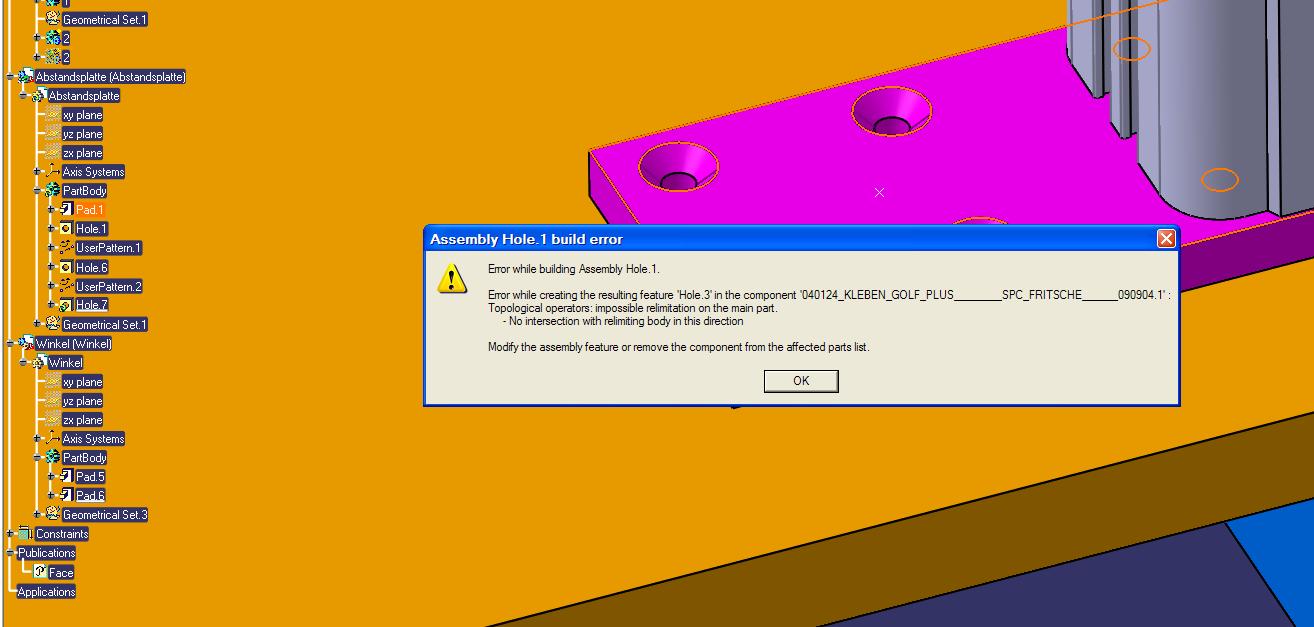

Hier ist die Fehlermeldung:

erstellt am: 13. Nov. 2008 14:05    Editieren oder löschen Sie diesen Beitrag!  <-- editieren / zitieren -->   Antwort mit Zitat in Fett Antwort mit kursivem Zitat    Unities abgeben: 1 Unity (wenig hilfreich, aber dennoch)2 Unities3 Unities4 Unities5 Unities6 Unities7 Unities8 Unities9 Unities10 Unities Nur für SmokieMcPot 10 Unities + Antwort hilfreich
Hallo Smokie,
er sagt, er kann es nicht am Hauptkörper begrenzen. Liegt die Geometrie im Hauptkörper oder in einem anderen Körper? Einen anderer Körper sollte mit boolschen Operationen in den Hauptkörper addiert werden.
Als letzten Versuch mach mal bitte einen Screenshot vom Baum des angemeckerten Teils.
