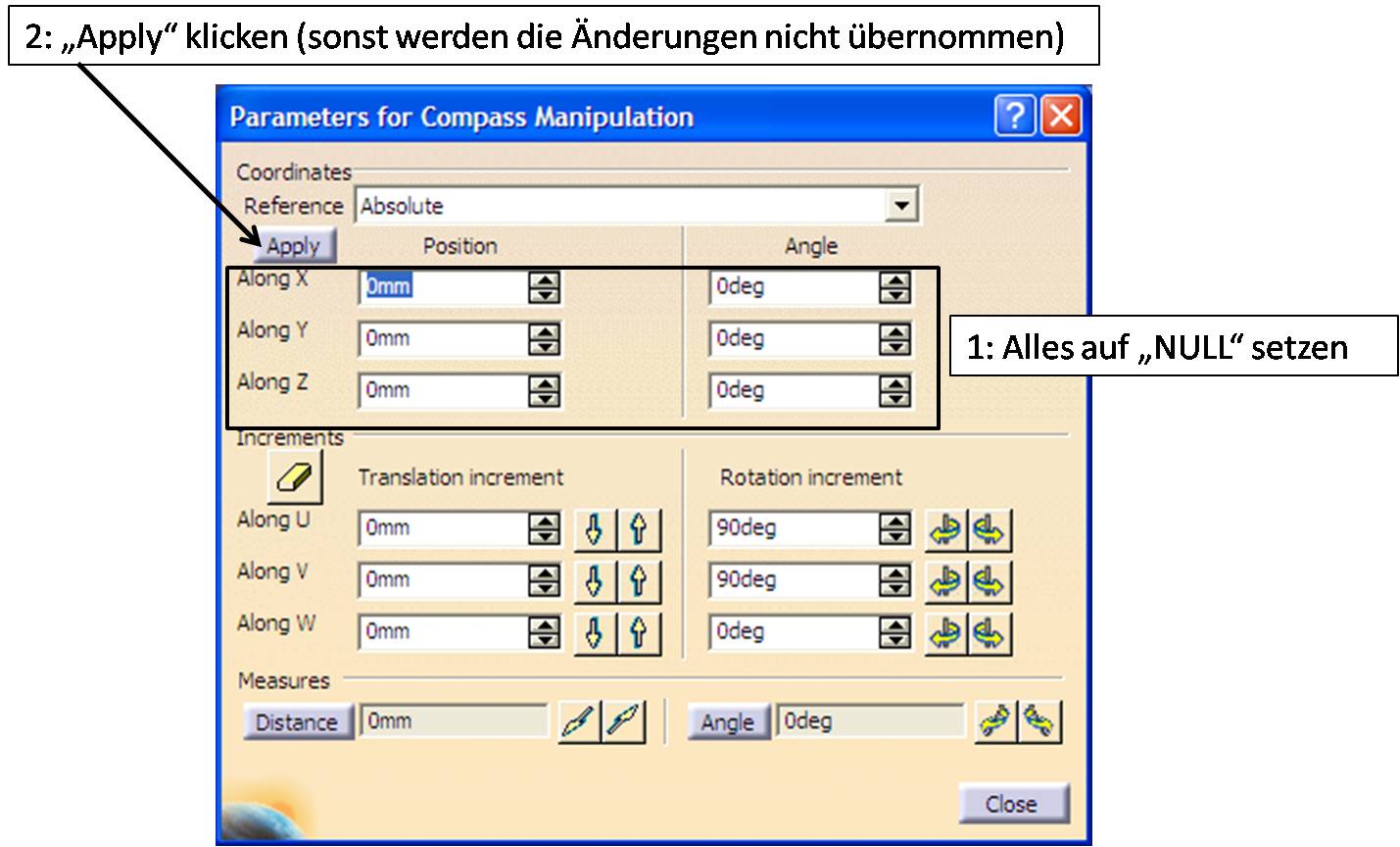

ich möchte mich nur mal ganz kurz meinen Wissensstand vorstellen bevor ich die erste Frage los werde.
Ich bin kein Konstrukteur, sondern Werkzeugmacher und versuche mich seit einer Weile in der Konstruktion mit Catia.
Es klappt auch immer besser, wohlwissend das ich nie ein "richtiger" Konstrukteur sein werde.
Allerdings passieren mir immer wieder Dinge wie folgende:
Im Assembly Design liegt mein Werkzeug nach dem Zusammenbau aller Parts irgendwie schief am Koordinatensystem. Wenn ich einen Volumenschnitt an x,y, oder z ausrichte, geht der Schräg durch meinen Zusammebau.
Ich habe alle Parts sauber auf der xy Ebene konstruiert und den Nullpunkt immer in der Mitte gehabt.
Das einzige was irgendwann mal "schräg" im Raum lag, ist eine Verschneidefläche die ich mir geholt habe.
Allerdings war die in einem viel kleineren Winkel als die "Schieflage" des Assemblys.
Frage 1 wäre: Wie ist das passiert? (Es ist schon der zweite Zusammenbau, den ersten habe ich verworfen weil mir das da schonmal passiert war. Und nun ist es wieder das gleiche Elend)
Frage 2: Kann ich meinen Zusammenbau wieder so ausrichten das er rechtwinklig zum Koordinatensystem im Assembly liegt? Ich habe noch keine Lösung gefunden.
vielen Dank fürs durchlesenund möglicherweise für die Hilfe....

Hallo Twinner,
du begehst einen typischen Fehler im Umgang mit dem Assembly Design. Und zwar: Du fixierst das erste PART das du in dein ZB einfügst NICHT mit dem Anker!
Wenn du nun mehrere Teile einbaust, und diese mit den Constaints positionierst, kann es dir passieren, das der Ursprung (in dem Fall dein allererstes Teil) verrutscht (es ist ja nicht global im Raum fixiert!).
ABER: Du musst nicht gleich den ganzen ZB neu machen. Hierfür gibt es eine Lösung (da es wahrscheinlich jedem schon mal passiert ist). Mache einen Rechtsklick auf den Kompass. Dort gibt es die Funktion "Snap  automatically to selected object". Diese wählst du aus und klickst anschließend auf das erste Part im Strukturbaum.
Der Kompass sollte nun grün werden und im Ursprung des ersten Parts stehen.
Jetzt machst du einen Doppelklick auf den Kompass. In den Parametern (PopUp) stellst du nun alle Werte im oberen Bereich (siehe Screenshot) auf "0" und klickst auf "Apply" und anschließend af OK.
Jetzt steht das Teil wieder im Ursprung.
VORSICHT: Hast du das gemacht sollte die nächste Aktion sein, den Anker auf das erste Part zu legen sonst verschiebst du es dir bei einem Update wieder.
MFG Daniel

Hast du in deinem neuen Assembly die Grundplatte fixiert?
CATIA versucht beim Aktualisieren der Baugruppe, die Teile so auszurichten dass die Bedingungen erfüllt sind. Wenn kein Part fxiert ist, könnten alle Teile solange verschoben werden, bis die Bedigungen passen (ein Computer/Programm ist eben dumm, es macht genau das was man "ihm" gesagt hat, und denkt nicht selber mit)

Vielen Dank euch allen.
Problem erkannt - Gefahr(fast)gebannt.
Mit der Anleitung von denyo wars ein Kinderspiel. :-) Allerdings waren meine Bedingungen wohl doch nicht soooo sauber wie ich mir das vorgestellt habe und es hat nur die Hälfte des Zusammenbaus richtig gedreht. Bevor ich jetzt jede einzelne Bedingung kontrolliere setze ich sie alle neu. Sind ja nur ca. 40 und ich machs ja nicht zum ersten mal  . Und die erste ist "Fixiere Grundplatte" :-)
