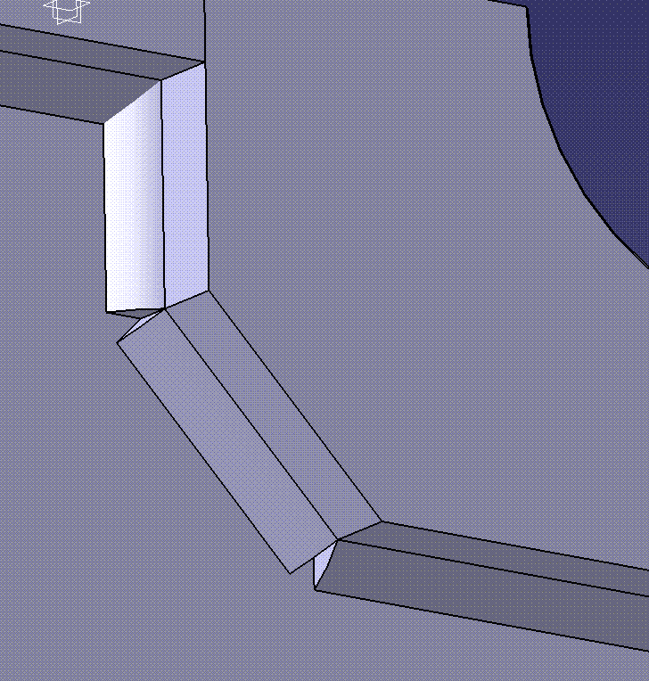

ich stehe nu seit ein paar Tagen vor dem Problem das ich eine Schweißnaht um eine Ecke (siehe Bildanhang) legen möchte welches aber nicht funktioniert.
Brauche da wohl fachmännischen Rat.
Vielleicht kann mir dann auch direkt jemand erklären was es mit den Joint und Joint Bodys auf sich hat..
Ich nutze V5 R16
schonmal Danke

Erklären kann ich Dir zu dieser Funktionalität nichts, aber runde doch einfach mal die Kanten, um die die Schweißnaht laufen soll, ab und schalte bei der Auswahl der Flächen zur Schweißnaht die "Tangent Propagation" per Schalter "Propagation" ein. Dann sollte Dein gewünschtes Ergebnis sich einstellen. Es reicht auch schon ein sehr kleiner Radius, z.B. 0,01mm!

Aber noch mehr Dank für die simple aber absolut zutreffende Lösung!!!
