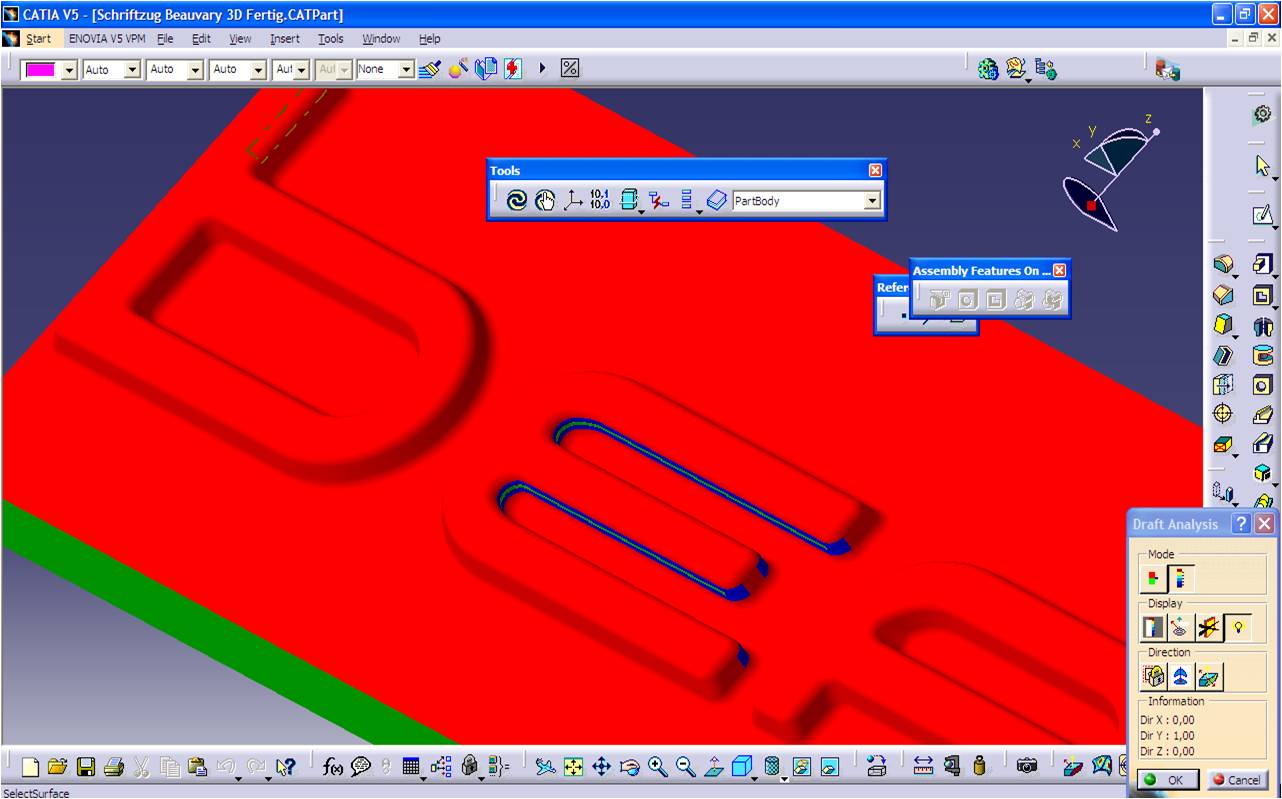

erstellt am: 31. Okt. 2008 15:54    Editieren oder löschen Sie diesen Beitrag!  <-- editieren / zitieren -->   Antwort mit Zitat in Fett Antwort mit kursivem Zitat    Unities abgeben: 1 Unity (wenig hilfreich, aber dennoch)2 Unities3 Unities4 Unities5 Unities6 Unities7 Unities8 Unities9 Unities10 Unities
Hallo Leute ich schon wieder.
Ich habe ein riesenproblem Auszugsschrägen zu erstellen.
Ich habe das ein und selbe Bauteil bei dem allen funktioniert hat und ein Bauteil wo ich in keinster weise eine schräge hinbekomme obwohl die Kontur eine ganz einfache ist! Es handelt sich um folgende 2 fehlermeldungen die ich bekomme:
Auszugsschrägenoperator: Warnung: Der Auszugsschrägenoperator hat verdrehte Auszugsschrägen von Teilflächen korrigiert. Die Auszugsschrägen von Teilflächen, die zum Beseitigen der Verdrehungen erzeugt wurden, sind möglicherweise nicht formbar.
Der Auszugsschrägenoperator konnte einige/alle verdrehungen niicht beseitigen.
Das kapier ich einfach nicht denn es hat an einem Bauteil ohne probleme funktioniert!

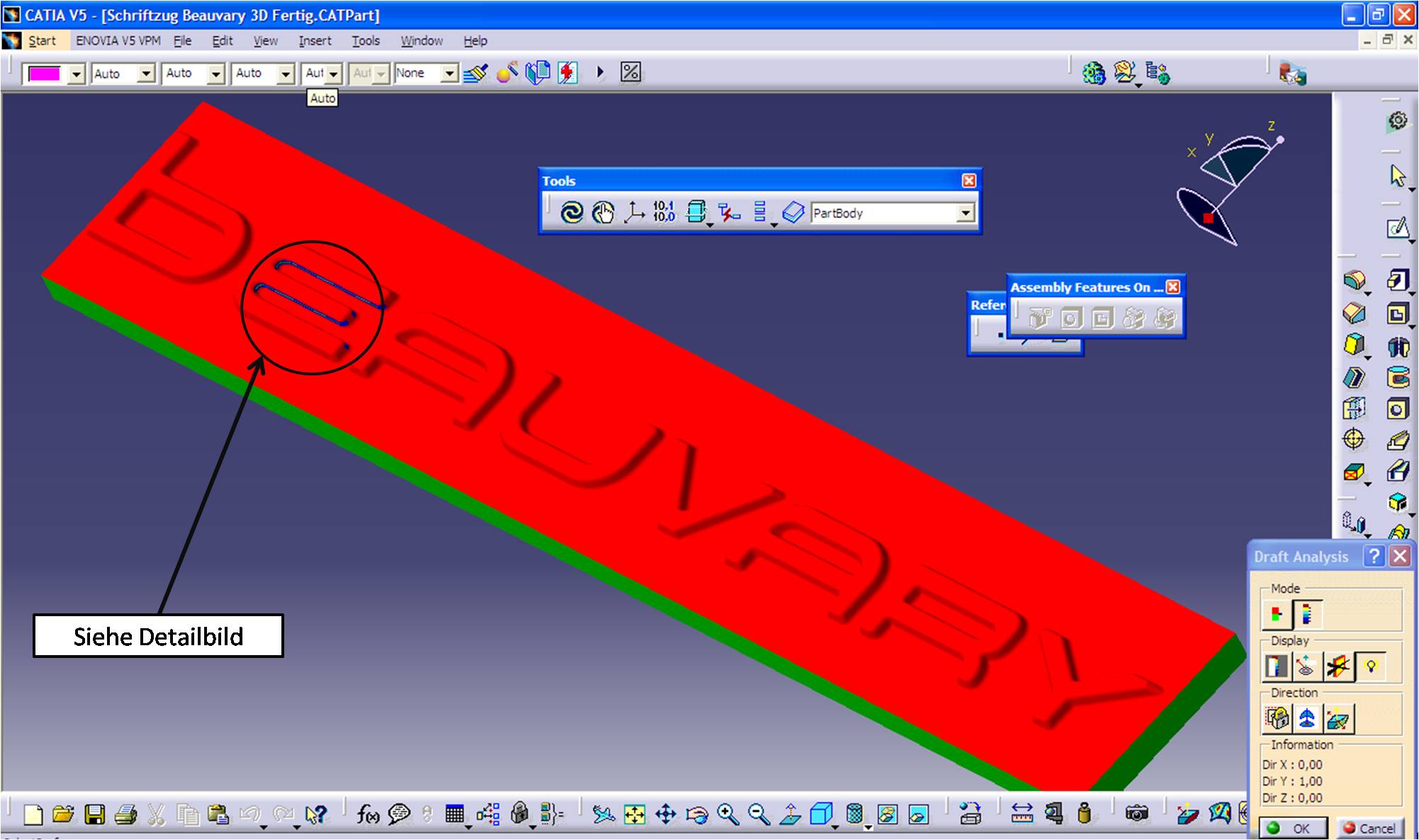

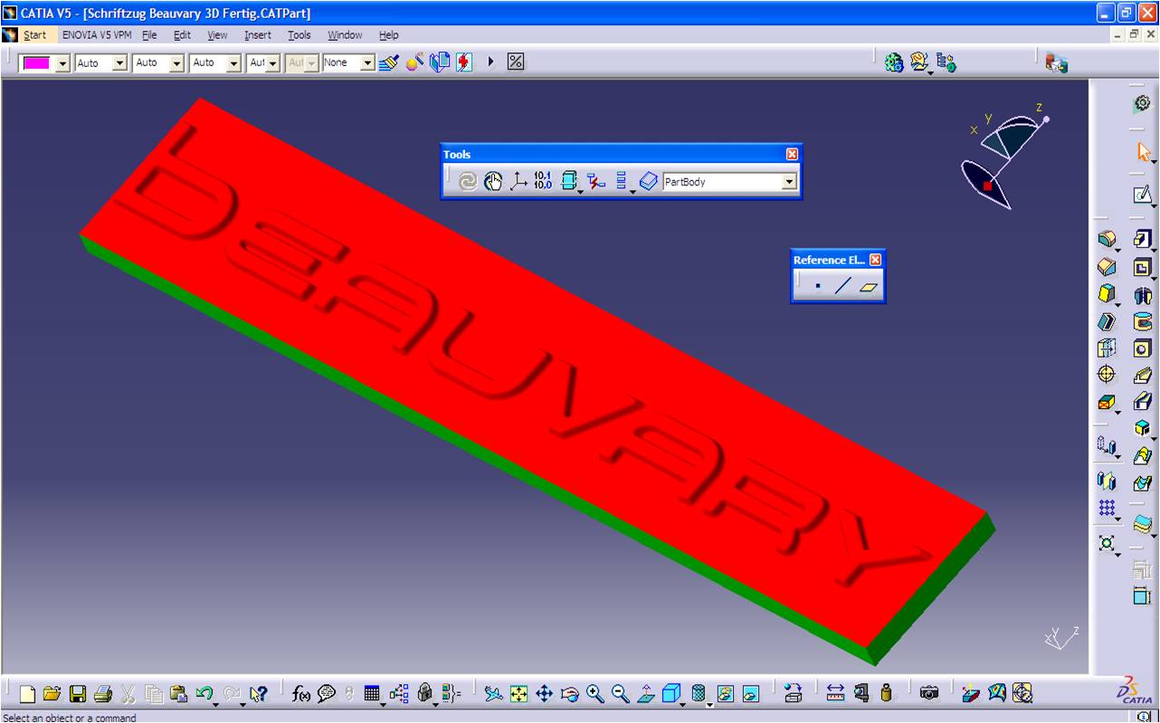

Es handelt sich um den schriftzug im Anhang. Das ist der schriftzug den ich mit einem anderen Bauteil verbunden habe!
Besonders Problematisch ist das B + U + R im inneren des Buchstaben!
Es Ärger mich euch mit so einer lapalie zu belästigen!
Gruß Christoph

ich hab mir das Part mal angeschaut nur leider sehe ich das Problem nicht. An den besagten Buchstaben sind doch Auszugsschrägen. Außerdem ist das Modell schon ziemlich komplex für so viele Schrägen und Radien.
Ich habe mal eine Draft Analayse drüber gejaggt und bei mir sieht bis auf die innenseiten des "e´s" alle ok aus (siehe Screenshot).
Brauchst du aber das Modell wirklich soo detailgetreu? Is ja wahnsinn da alle Radiun und Winkel zu Designen. Damit bekommst die riesen Datenmengen (ist vorallem später dem Zeichnungsableiten ein riesen Problem).

Als kleiner Tip, ich muß immer alles mit Auszugsschrägen machen, da ich im Druckguß und Spritzgußbereich tätig bin.
1.) Kontur machen.
2.) Auszugschrägen anbringen
3.) Radien anbringen
Dadurch wird die Auszugschräge lang nicht so komplex, da Ecken locker berechnet werden können.
Dann erst Radien (zuerst die Senkrechten einzeln, anschließend den kompletten Buchstabe oben, dann den Buchstaben an der Unterseite mit der Grundplatte verrunden), da sie viel Individueller eingestellt werden können und auch locker über Formschrägen laufen. Wenn mal einer nicht richtig laufen sollte, einfach die Reihenfolge der radien ändern oder bei einem 5mm Radius z.B. 4.95mm einstellen.
Das Teil, das muss locker auf diese Art gehen, meine Teile sind um ein vielfaches Komplexer.
Probier das aus und halte dich an diese Vorgehensweise und es wird laufen!!!

1. Füll doch mal deine Systeminfo aus. Die Informationen, die da fehlen, haben dazu geführt, dass 2 Leute, die dir helfen wollten, es nicht konnten, weil sie deine Datei nicht öffnen konnten. Dafür aber ihre Zeit (oder die ihres Arbeitgebers verplempert haben.
In anderen Fällen kann da der entscheidende Hinweis drinstecken.
2. Dein Aufbau ist schlicht und einfach besch... Hier im CATIA-Bereich von cad.de hat sich in den letzten Tagen jemand wegen eines solchen Aufbaus ausgeweint. Zu recht.
3. Rubino hat eine Faustregel genannt:
  - Block (oder Tasche)
  - Schräge
  - Ausrundung
So arbeiten viele gute CATIA-Leute bei Gussteilen aller Art - und nicht erst seit V5.
Diese Arbeitsweise funktioniert in der Regel. Es gibt jedoch auch Ausnahmen. Hier zum Beispiel 2 Kanten im R, die erst verrundet werden müssen. Alles andere geht problemlos nach der Faustregel. Mit der Ausnahme dieser beiden Kanten habe ich es auch immer gemacht.
Im Gegensatz zu dir habe ich mit unterschiedlichen Körpern gearbeitet. Dadurch erreiche ich einen übersichtlicheren Aufbau. Und einen gewissen Vorteil bei Änderungen. Außerdem bleiben meine Skizzen relativ einfach.
Im Pro/E-Board hab ich mal einen Hinweis auf eine 777-Regel für Skizzen gefunden: 7 Elemente, 7 Bedingungen, 7 Minuten zum Erstellen der Skizze. Da könnten wir uns auch nach richten.
Noch ein Hinweis zum Aufbau: Ich habe - abgesehen von den vertikalen Kanten - immer Flächen als Input der Schrägen und Ausrundungen verwendet. Auch bei der Verrundung der Körper gegen die Grundplatte. Deshalb ist die Grundplatte ursprünglich größer. Den umlaufenden Bereich schneide ich mit der Tasche weg. Es ginge auch eine Intersection zweier Körper.
Die Befürchtung, die Komplexität des Teiles würde Probleme bei der Zeichnungsableitung nach sich ziehen, teile ich nicht - so komplex ist das Teil nicht. Ich habe von meinem Part ein paar Ansichten abgeleitet und ebenfalls hochgeladen.
Zu Info: Die Dateien sind in CATIA V5 R17SP8 erstellt und können mit R16 nicht geöffnet werden.

erstellt am: 03. Nov. 2008 10:29    Editieren oder löschen Sie diesen Beitrag!  <-- editieren / zitieren -->   Antwort mit Zitat in Fett Antwort mit kursivem Zitat    Unities abgeben: 1 Unity (wenig hilfreich, aber dennoch)2 Unities3 Unities4 Unities5 Unities6 Unities7 Unities8 Unities9 Unities10 Unities
Hallo Cerog und Co!
Danke für eure Infos hat jetzt geklappt. Habe mein Profil Aktualisiert.
@ Cerog - Habe gesehen wie ordentlich die Baumstruktur in deinem Bauteil ist. Ich werde mir ab jetzt auch die Mühe machen um es so hinzubekommen wie in deinem Part. Das hat echt irgendwie Hand und Fuß. desweiteren werde ich auch die reihenfolge beachten " Block, Schrägen, Radien"
Christoph
