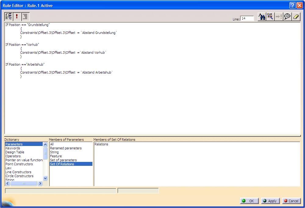

Hallo !
Ich würde gerne mit einer Regel den Wert einer Offset-Bedingung steuern.
Der Offset soll von vier Parmatern abhängig sein:
`Positon`= "Grundstellung";"Vorhub";"Arbeitshub" (wahlweise)
`Abstand Vorhub`= 20mm
`Abstand Grundstellung`= 0mm
`Abstand Arbeitshub`= 30mm
Je nach Auswahl der Parameters `Position` soll der Offset den entsprechenden Wert zugewiesen bekommen.
Kann ich das über eine Regel mit "if Abfrage" machen oder muß ich einen anderen Weg gehen?
Wie ist die Sysntax für die Regel.
Gruß aus WW
Johannes

Hallo Johannes,
ja da bist du genau auf dem richtigen Weg. Das kann man ganz einfach über eine "Rule" steuern. Ich hab mir mal dein Produkt angesehen. Du hast keine "rule" benutzt sondern ein "law". Das geht leider nicht. Um eine "rule " erstellen zu können brauchst du auf jeden Fall die KWA-Lizenz.
Falls du diese zur Verfügung hast, dann folgenden Weg einschlagen:
1. Start -> Knowledgeware -> Knowledge Advisor
2. Hier auf der Symbolleiste "Reactive Features" auf den Button "Rule" klicken
3. Dann den folgenden Code reinkopieren
Dein Code ansich hat schon gepasst vom Syntax. Nur wie gesegt geht es nicht mit einem Law.
Hier mal der Code:
Code:
If Position == "Grundstellung"
Constraints\Offset.3\Offset.3\Offset  = `Abstand Grundstellung`
If Position =="Vorhub"
Constraints\Offset.3\Offset.3\Offset  =`Abstand Vorhub`
If Position =="Arbeitshub"
Constraints\Offset.3\Offset.3\Offset  = `Abstand Arbeitshub`
MFG Daniel
