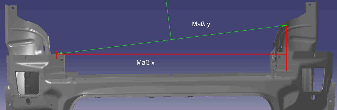

Hallo Forum,
folgendes Problem, schon oft gestellt, aber irgendwie war keine Lösung dabei, die mir auf Anhieb weiterhilft.
Ich möchte in CATIA V5 bzw. dem DMU Navigator (cgr-Files) Messungen anstellen. Wenn ich nun von einem gewissen Punkt messe (egal ob Mittelpunkt, Punkt oder Fläche) erhalte ich immer das im Bild mit Maß y dargestellte grüne Maß. Das ist der geringste Abstand beider Punkte. Ich möchte aber das Maß x, also ein Maß, dass sich (in diesem Fall) in einer Ebene senkrecht zur z-Achse befindet. Meine bisherige Vorgehensweise war das Ganze mit Pythagoras aus den Koordinaten zu errechnen, was mitunter sehr aufwendig sein kann. Gibts hier eine "einfache" Lösung?
Danke schon Mal,
mfg Chris

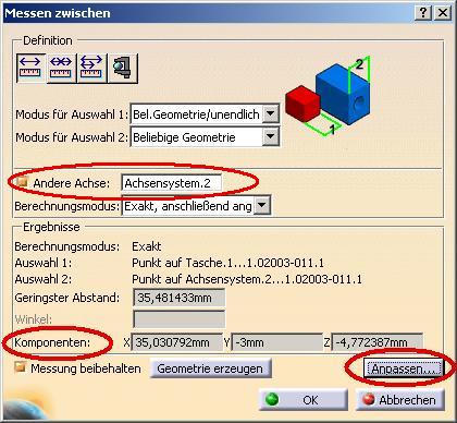

Hallo Chris,
in der Funktion "Messen zwischen" einfach unter "Anpassen" das Ergebnis "Komponenten" einschalten.
Mit "Andere Achse" kann einbeliebiges Achsensystem, zu dem gemessen wird, ausgewählt werden .
Stefan R.

Hallo Chris,
manchmal hilft die Auswahl "Beliebige Geometrie unendlich" (Betonung auf "unendlich").
Mörchen

auf dein Bild bezogen:
ich empfehle jedem die Beziehungen im Produkt anzuzeigen sonst sieht man nicht ob da jmd. Parameter mit Bedingungen verknüpft hat
erstellt am: 29. Okt. 2008 21:04    Editieren oder löschen Sie diesen Beitrag!  <-- editieren / zitieren -->   Antwort mit Zitat in Fett Antwort mit kursivem Zitat    Unities abgeben: 1 Unity (wenig hilfreich, aber dennoch)2 Unities3 Unities4 Unities5 Unities6 Unities7 Unities8 Unities9 Unities10 Unities Nur für Ditsche 10 Unities + Antwort hilfreich
Original erstellt von stefan_r:
Hallo Chris,
ein anderes Achsensystem zur Vermessung zu wählen verwende ich auch ab und an - ABER WIESO muss ich dann "anderes Axensystem" zweimal anklicken bis er rafft das ich ein anderes Achsensystem verwenden will?
