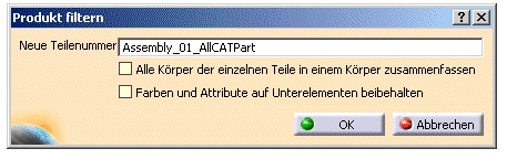

wir nutzen CATIA V5 R17 SP3 und bei AllCATPart generieren bekomme ich keine Option (siehe Anhang) "Farben und Attribute auf Unterelementen beibehalten". Gibt's eine Variable, die es steuert?

diese Option ist meines Wissens der Workbench 'ProductDataFiltering' vorbehalten. Bin mir aber, auch was R18 betrifft, nicht 100% sicher.

danke für Deinen Hinweis.
Ich habe erfahren, dass wir dafür die DF1 Lizenz brauchen.
