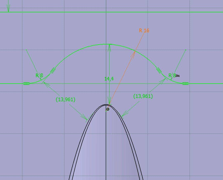

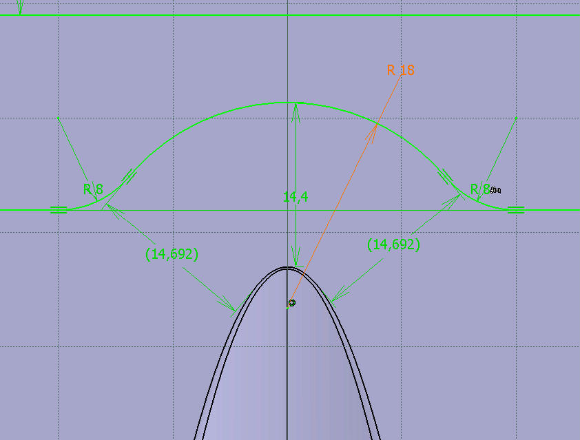

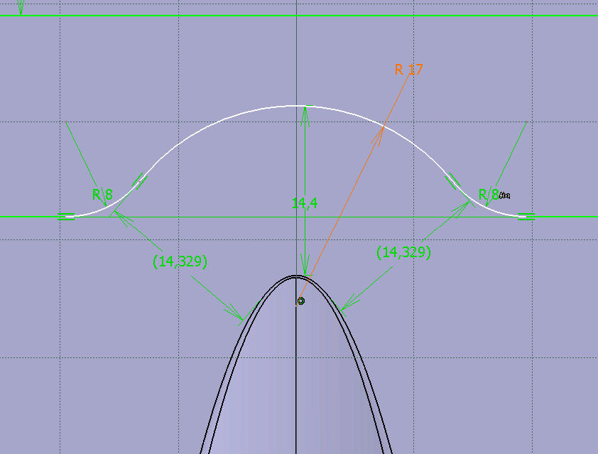

habe im Skizzierer einen Konturzug, wo sich durch ändern eines Radius (16, R17, R18) die Skizze von ISO-bestimmt in Unterbestimmt und wieder ISO-bestimmt ändert. Kann das nicht nachvollziehen. Ist das ein Bug?

Hallo Uwe,
sieht mir nach einem Bug aus.
Eine Möglichkeit wäre,dass auf der linken Seite zum 8er Radius keine echte Kongruenz besteht, und die Kontur "aufreißt". (man sieht im Bild dort eine Lücke bei der weißen Kontur, kann aber auch an der Grafik liegen). Versuch mal dort eine Kongruenz zwischen den Endpunkten der beiden Kurven. Aber wie auch immer, es ist nicht logisch, dass es bei verschiedenen Radien einmal unterbestimmt sein soll.
