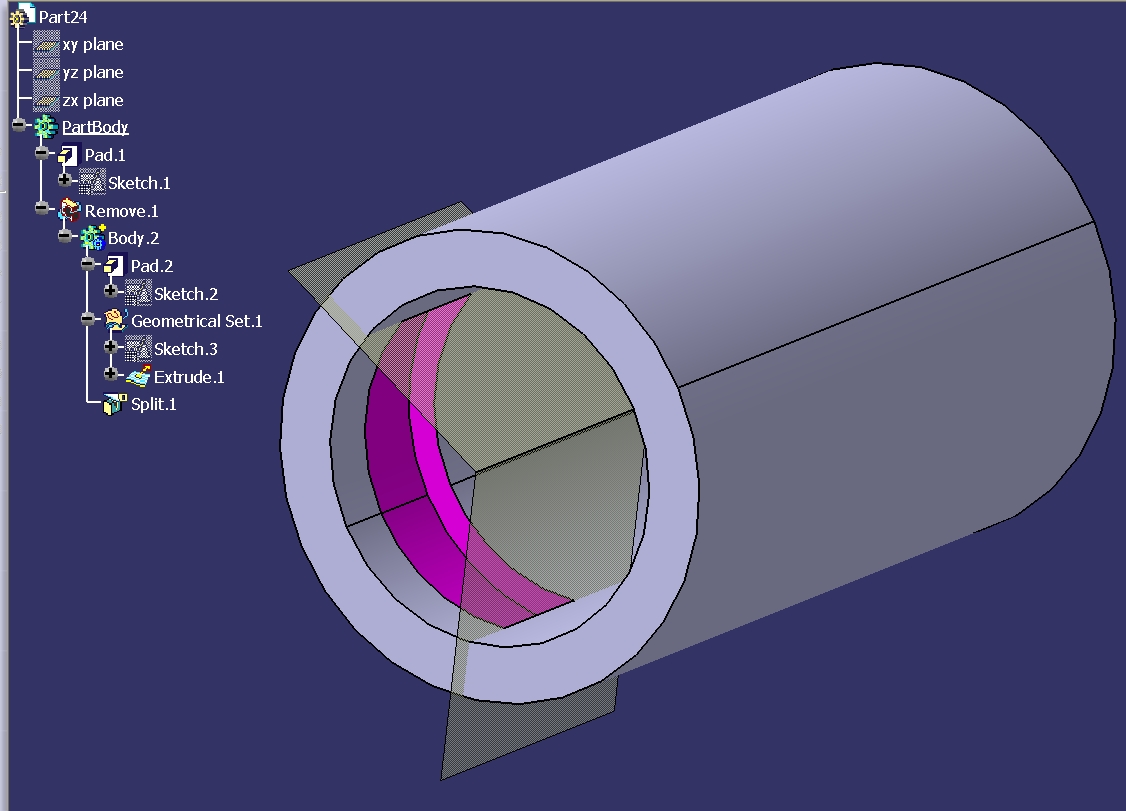

wenn ich das Bild richtig deute, dann kannst Du doch einfach einen Block mit entsprechend kleinerem Durchmesser an der Stelle konstruieren, dann mit Hilfe einer Fläche beschneiden und diesen dann von Deinem Zylinder abziehen. (siehe Bild)

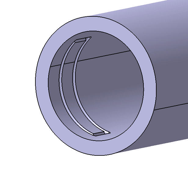

Vielleicht sollte es aber auch so aussehen?!
Man weiß es nicht....

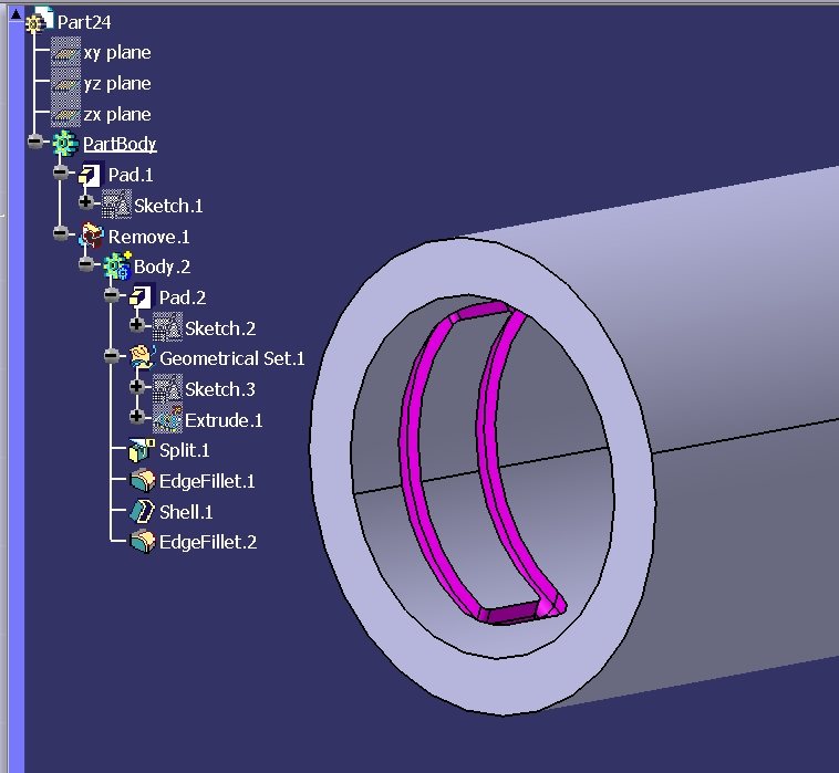

...für diesen Fall ist meine Variante schnell veränderbar...
(siehe Bild)

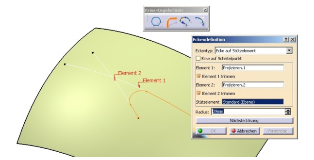

Kann ich die Ecken dort auch irgendwie verrunden?
Mit Ecke klappt es nicht: Fehler: Keine Lösung!
Denn wenn ich eine Rippe darus erzuegen will gibt es auch keine Lösung weil die Zentralkurve weder tangentenstetig noch eben ist.
Danke!
Mörchen
CAD-Trainerin (CATIA V5)
Beiträge: 3830
Registriert: 14.03.2007
Release 19 SP2
erstellt am: 09. Okt. 2008 14:29    Editieren oder löschen Sie diesen Beitrag!  <-- editieren / zitieren -->   Antwort mit Zitat in Fett Antwort mit kursivem Zitat    Unities abgeben: 1 Unity (wenig hilfreich, aber dennoch)2 Unities3 Unities4 Unities5 Unities6 Unities7 Unities8 Unities9 Unities10 Unities Nur für zetwe 10 Unities + Antwort hilfreich
Hallo zetwe,
probier mal Ecke auf Stützelement, siehe Anhang. Das Stützelement in Deinem Fall muss die Zylinderfläche sein, damit die Ecken auch wirklich drauf liegen.
