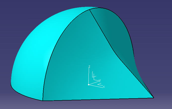

Hallo allerseits,
Wie kann ich aus den Linien im Bild einen Volumenkörper erstellen, der mit dem vorhandenen Volumenkörper abschließt?
Gruß Bene

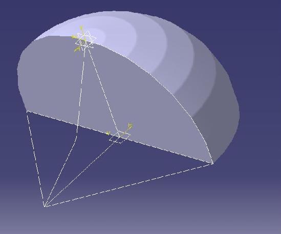

Hallo Bene,
das kannst Du mit einem Loft (Volumenkörper mit Mehrfachschnitten) hinkriegen. Du brauchst mind. 2 Schnitte, der erste ist der "Halbmond", der die Halbkugel begrenzt, einen 2. musst Du mithilfe von Schnittpunkten mit den Führungskurven erzeugen. Die Linien, die zusammenlaufen, müssen als Führungslinien verwendet werden. Im Register "Verbindung" am besten auf "Faktor" stellen. Nun muss noch im Register "Neubegrenzung" "Neu begrenzt auf Endbereich" deaktiviert werden; so wird der Körper entlang der Führungskurve verlängert.

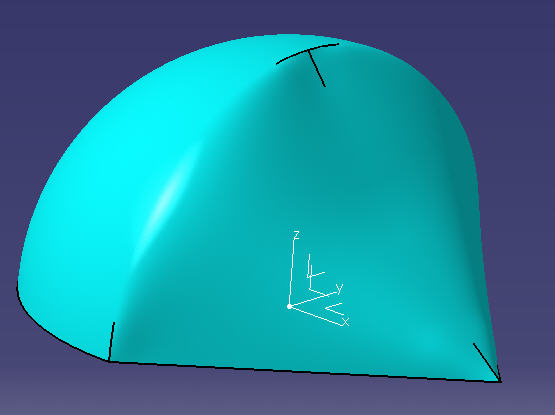

Viel zu kompliziert:
3 Fill-Flächen aus den Begrenzungen machen (1xBoden, 2xSeite)
Mit Join zusammenfügen und im PartDesign mit Sew Surface mit Material füllen.

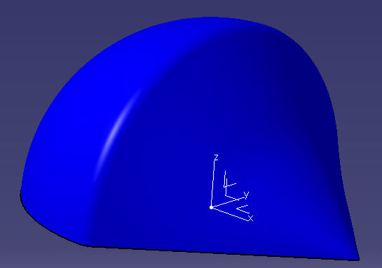

Servus,
eben nicht zu kompliziert! Hab damit mal rum gespielt. Bild 1 ist die Fill Methode, Bild 2 die mit Multi-section Solid. Also das zweite entspricht wohl eher dem Wunsch des Erstellers.

Bene hat nichts von tangentialen Übergängen geschrieben, noch sind diese in seinem Screenshot zu erkennen. Nimm die Tangentenbedingungen beim Fill weg, dann entspricht das Ergebnis der Fragestellung so wie sie aus den zur Verfügung gestellten Informationen beantwortet werden kann. Alles andere ist Spekulation.

Servus,
nur zur Vervollständigung hier noch ein Bild ohne die Tangentenbedingungen. Jetzt kann sich Bene ja eine Möglichkeit davon aussuchen  .
