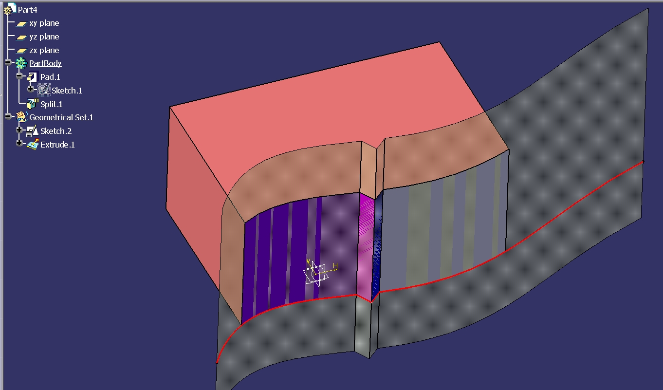

Hallo Forum.
Folgendes Problem:
ich habe einen Block. Diesen Block möchte ich an einer Trennfläche (Flächenverbund) abtrennen.
Die entstandene Trennfläche möchte ich nun einfärben, so dass
der Block zB Blau, die Trennfläche aber grün ist.
(Trennfläche besteht aus unregelmäßigen Flächen)
Bisher bin ich einfach im Baum auf meinen Befehl (Trennen1) und
habe die Eigenschaften vergeben.
Leider ist es nun aber so, das die Eigenschaften (Farbe, Transparenz usw) nur für die regelmäßigen Flächen (zB ebene Flächen) übernommen werden, die anderen Flächen sind nicht zu bearbeiten
(Fehler: Für diese Objekte sind keine Eigenschaften verfügbar)
Auch der Versuch den Flächenverbund VOR der Trimmoperation einzufärben, so das die Eigenschaften auf den Block übertragen
werden blieb erfolglos.
Wer weiß rat???
grüße
tom

Hallo TS4000,
hatte nun mal gaaanz kurz Zeit...
Ich habe die Teilflächen alle einzeln einfärben können!
Schau Dir mal das Bild an.
Entspricht das ungefähr Deinem Vorhaben??
gruss,
thomas

Hurra,
so soll es mal aussehen.
Info: ich habe V5R16SP8

Hallo TS4000,
ich kann einfach auf die Teilfläche klicken mit RMT, dann Proberties und dort die Farbe der entsprechenden Teilfläche ändern.
Sollte das etwas bei SP8 nicht mehr möglich sein??!!!
gruss,
thomas

die große rote null....
hab ich schon versucht....
hab auch versucht die operation im Baum anzuwählen....
aber ich kann dann nicht mal mehr auf die Eigenschaften zugreifen
"Für diese Objekte sind keine Eigenschaften verfügbar"

Hallo TS4000,
da wurde wohl eine Option "wegerfunden"!
Leider kann ich dazu nichts weiter sagen, da ich nur mit SP5 arbeite.
Vielleicht kann das mal ein anderes Forummitglied übernehmen...

Hallo Forum,
Problem liegt am SP8.
gruß
ts

nur zur Info:
Dieses Problem ist nicht auf den SP8 zu begrenzen. Es ist sporatisch auch unter SP5 und anderen (SP3?) anzutreffen. Bisher habe ich es nur bei Verschneidungen ("Split") mit zusammengesetzten Flächen ("Join") vorgefunden. Teilweise lässt es sich mittels "CATDUA" bereinigen, teilweise auch nicht.
Irgendwo hier im Forum gab es schon dazu eine Diskussion, wo ich auch den Tipp mit "CATDUA" her habe.
