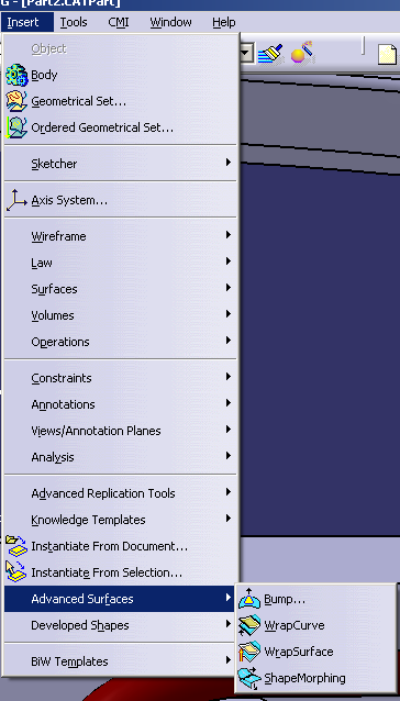

Wrap surface ist welcher befehl in deutsch?

Da man davon ausgehen kann,
das einer der den Begriff Wrapsurface verwendet, nur die englische Oberfläche hat,
mitunter nicht den deutschen Begriff kennt...
IMHOIn my humble oppinion (Meiner Meinung nach) suche mal unter einfügen / erwiterte Flächen / dritte Icon.
BTWBy the way (So nebenbei bemerkt) This command is only available with the Generative Shape Optimizer product

erstellt am: 02. Okt. 2008 12:33    Editieren oder löschen Sie diesen Beitrag!  <-- editieren / zitieren -->   Antwort mit Zitat in Fett Antwort mit kursivem Zitat    Unities abgeben: 1 Unity (wenig hilfreich, aber dennoch)2 Unities3 Unities4 Unities5 Unities6 Unities7 Unities8 Unities9 Unities10 Unities Nur für WZL Chris 10 Unities + Antwort hilfreich
"Verformung über Flächen"

erstellt am: 02. Okt. 2008 13:57    Editieren oder löschen Sie diesen Beitrag!  <-- editieren / zitieren -->   Antwort mit Zitat in Fett Antwort mit kursivem Zitat    Unities abgeben: 1 Unity (wenig hilfreich, aber dennoch)2 Unities3 Unities4 Unities5 Unities6 Unities7 Unities8 Unities9 Unities10 Unities
Sketcher - freestyle? oder anderswo?
Ich habe irgendwie Probleme bis dahin zu kommen! Der letzte befehl in der Leiste ist bei mir "Exemplar aus der Auswahl erstellen"

Original erstellt von Guenter Graff:
Hallo Chris,
Du kannst aus deinem Solid die Deckfläche ableiten und mit Wrap Surface verbiegen. Mit dem Solid glaube ich nicht das Du es hinbekommst, es sei denn Du konstruierst es auf der Wölbung, habe aber mehr Erfahrung mit Flächen. Das Modell ist zum posten zu groß.
Genauso meine ich das (siehe deine Bilder)!!! Geschafft habe ich es immernoch nicht  Liegt warscheinlich daran das bald Wochenende ist.

Ich habe es gefunden und probiere das ganze mal aus!

So! Dann schaut mal rein!
Guenter Graff
Sehen Sie sich das Profil von Guenter Graff an!   Senden Sie eine Private Message an Guenter Graff  Schreiben Sie einen Gästebucheintrag für Guenter Graff
Beiträge: 270
Registriert: 04.03.2001
erstellt am: 14. Okt. 2008 13:41    Editieren oder löschen Sie diesen Beitrag!  <-- editieren / zitieren -->   Antwort mit Zitat in Fett Antwort mit kursivem Zitat    Unities abgeben: 1 Unity (wenig hilfreich, aber dennoch)2 Unities3 Unities4 Unities5 Unities6 Unities7 Unities8 Unities9 Unities10 Unities Nur für WZL Chris 10 Unities + Antwort hilfreich
AlemanniaLogo3.zip
Hallo Chris,
hier ist dein Logo und ich hoffe sie schaffen es damit in die 1. Liga.
Mit dem Translate_Steuerelement_für_Kugelradius, kannst Du den Krümmungsradius steuern.
Günter

Danke! Ich verstehe aber immernoch nicht warum das ganze so kompliziert war/ist
Ich denke ich muss den Kurs mal ganz dringend machen!

Zum eigentlichen Thema!
Ich habe das Logo jetzt gekrümmt! Es sind aber noch nicht alle Radien und Schrägen am Bauteil dran. konstruiere ich jetzt erstlam die  ganzen Übergangselemente an dem Logo wie sie sein sollen und dann Aktualisiere ich die Form von dem Bauteil oder wie mach ich das.
Das Logo ist eine Private Arbeit von mir die leglich als Übungsteil dienen soll!
Danke an euch beiden für all die Mühe!

Hallo Chris,
genauso machst Du es. Du konstruierst dein Logo komplett im Solid fertig und dann leitest Du die Deckfläche erneut ab und tauschst die Fläche aus und fertig. Wenn deine Deckfläche tangentenstetig ist, reicht ein Extract mit der Option tangentenstetig um die Fläche abzuleiten. Darauf solltest Du bei der Konstruktion achten, dass da wo keine Ecken sein sollen deine Geometrie auch tangentenstetig ist.
Günter
