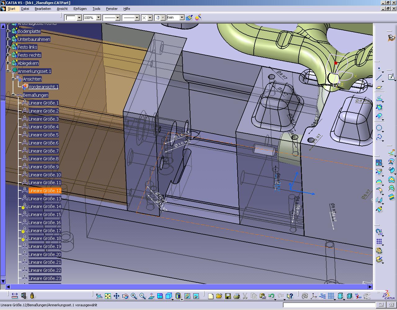

Bemaßungen und Toleranzen im Anmerkungsset.
wer kann mir einen Tip zu den Bemaßungen auf Geometrische Komponenten geben.
Ein Anmerkungsset habe ich postioniert, wie geht es dann weiter ?

je nach Kontext in die Workbench (Product) Functional Tolerancing & Annotation wechseln.
Diese FTA-Lizenz ist nicht in der Basiskonfiguration von CATIA enthalten.
FTA unterscheidet zwischen semantischen und nichtsemantischen Funktionen.
Erstere erlauben bei Verwendung des 'Advisors' das Erzeugen von GD&T bei gleichzeitiger Pruefung des Standards. Nichtsemantische Funktionen (z.B. auch Textannotationen im Allgemeinen) tun dies nicht - deren Bedienung entspricht weitesgehend den Funktionen aus der Drafting/Drawing Workbench.

Danke Christian für deine schnelle Antwort,
aber ich verstehe nur Bahnhof.

Kein Problem. Wo hoert das Verstaendnis auf?
Bzw. welche Lizenzen bzw. Umgebungen stehen Dir im CATIA zur Verfuegung?
Die Lizenz 'FTA' brauchst Du definitiv. Sofern vorhanden, ueber Start-Mechanische Konstruktion  - Functional Tolerancing & Annotation  (? ich nutze nur englisches CATIA)

Hallo Christian,
ich glaube ich habe mich da falsch ausgedrückt und denke das
es hier doch eine Lösung ohne die Lizenz gibt.

Hallo Christian,
Jetzt noch einmal mit Bild

ich bleibe bei meiner Antwort. Darauf laesst auch der Screenshot schliessen.
Eine Bohrungstoleranz per Textanmerkung halte ich nicht fuer sinnvoll bzw. elegant
