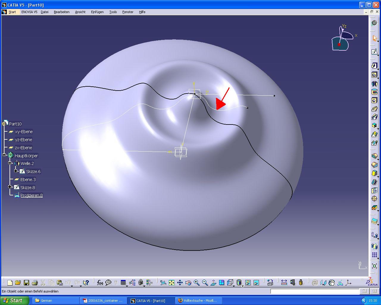

Hallo zusammen!
Wie kann ich eine Linie auf einen Körper oder eine Teilefläche projizieren, ohne dass Diese an unbestimmter Position abbricht (siehe Bild)?
Schon mal vielen Dank im voraus.
Gruß Bene

Hallo Bene,
was für einen Projektionstyp hast Du eingestellt?
Das sieht aus wie "normal zur Fläche"
Wenn Du eine Richtung (hier z.B. Z-Achse) vorgiebst, dann wird die Pojektion bis zum Ende deiner Kurve in Richtung der Z-Achse projeziert.

Danke für den Tipp. So funktioniert es, super!!
