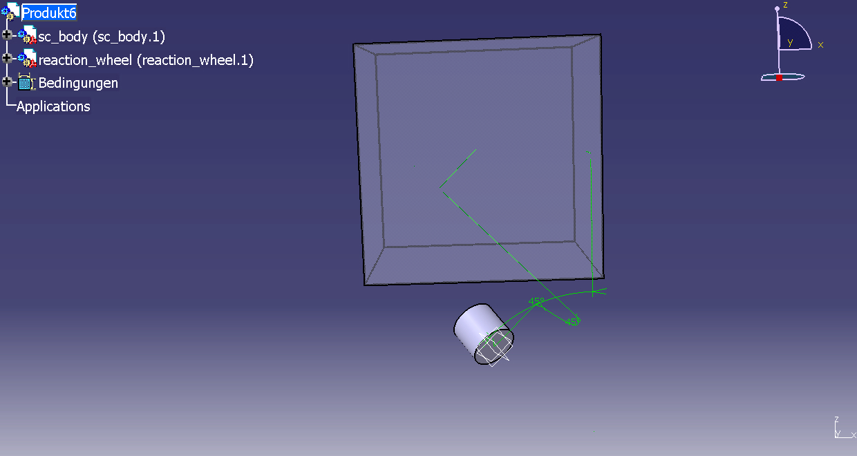

Ich habe einen Würfel und einen Zylinder. Der Zylinder soll im 45°-Winkel zu 2 Seiten des Würfels stehen, das habe ich über 2 Winkelbedingungen gemacht.
Jetzt weiß ich aber nicht, wie ich die 3 Translationsfreiheitsgrade des Zylinders "wegkriege". Ich kann ja die Bezugebenen der beiden Teile  nicht in einen bestimmten Abstand zueinander definieren, da die Ebenen der beiden Teile nun schräg zueinander stehen.

Hallo zumsel,
Du kannst auch Achsen, Linien (Kanten) oder Punkte für Offsetbedingungen verwenden.
Mörchen

danke für die schenlle Antwort. Leider hilft mir das nichts, denn wenn ich einen Offset zwischen eine Bezugsebene oder auch der Symmetrielinie des Zylinders zu einer Seite des Würfels mache, wir die zuvor eingestellt Winkelbedingung einfach aufgehoben/überschrieben. D.h. die Ebenen werden wieder parallel, obwohl ich das ja nicht möchte.
Ich müsste für die von mir gewünschte Offsetbedingung einen Punkt des Zylinders auswählen. Beispielsweise die Stelle, wo die Symmetrieachse eine Fläche des Zylinderdeckels berührt. Ich kann aber nur die Bezugsebenen, die Symmetrieachse oder die beiden Zylinderdeckel auswählen.
Kannst du mir weiterhelfen?

Hallo zumsel,
Du bist im Assembly, oder?
Du setzt 2 Ebenen durch eine Winkelbedingung in Beziehung. Nun kannst Du eine Kante (Besser Linie oder Achse) des Würfels zu einer Ebene des Zylinders mit einer Offsetbedingung positionieren. Dadurch kommt es zu keinem Konflikt mit der Winkelbedingung.
Wenn Du einen Punkt benutzen willst, musst Du ihn Dir im entsprechenden Part vorher erzeugen.
Falls ich total auf dem Holzweg bin, poste mal schnell einen Screenshot...

Wenn ich das versuche, bekomme ich eine Fehlermeldung. Ist ja auch klar, da das Programm nicht weiß, welchen Punkt des Zylinders es in einem bestimmten Abstand zur Würfelkante setzen soll. Die Symmetrieachse des Zylinders ist ja schief zu jeder Ebene des Würfels, d.h. jeder Punktder Symmetrieachse hat einen anderen Abstand zu einer Kante des Würfels.
Ich denke, ich müsste eine Linie/Ebene in Bezug bringen zu einem Punkt. Kann man vielleicht über einen Umweg gehen, so dass mein Zylinder irgendwo einen Punkt (z.B. Mittelpunkt) definiert bekommt, welchen ich in Bezug zum Würfel setzen kann? Wie funktioniert das?
Ich lade hier ein Bild hoch, bei dem ich die beiden Winkelbedungungen bereits definiert habe. Nun möchte ich aber auch noch den x-,y- und z-Abstand von Würfel zu Zylinder festlegen, damit der Zylinder keine freihetsgrade mehr besitzt.

Hallo zumsel,
gehe im Baum mit der rechten Maustaste auf den Zylinder und öffne ihn in einem neuen Fenster. Oder mach den Baum des Zylinders auf und doppelklicke auf den Hauptkörper. Nun bist Du im PartDesign. (Erkennbar an den Icons).
Mach den Punktbefehl auf und wähle die Option "Kreis oder Kugelmittelpunkt". Als Referenz wählst Du die Zylinderkante. Jetzt hast Du den Punkt, den Du brauchst. Danach Doppelklick auf "Product6" und Du solltest wieder im Assembly sein. Nun kannst du Deine Offsets erzeugen.

In einem neuen Fenster kann ich den Zylinder nicht öffnen, nach rechtsklick habe ich zur Auswahl "Grafik zentrieren, Bildschirmfüllen anzeigen" etc. Mache ich einen Doppelklick auf den hauptkörper, dann werden alle Teile in meiner 3D-Zeichnung grau eingefärbt. Ich nehme an, ich bin dann im Partdesign (habe andere Icons).
Wo finde ich nun den Punktbefehl, in welcher Symbolleiste? Und wie kehre ich wieder ins Assemblydesign zurück?

Hallo zumsel,
Du bist also im Part Design: der Würfel wird dunkel, der Zylinder bleibt hell.
Der Punktbefehl liegt in der Symbolleiste "Referenzelemente" oder Du findest ihn im Hauptmenü "Einfügen/Referenzelemente".
Zurück ins Assembly kommst Du durch Doppelklick auf die Teilenummer des Produkts in Deinem Baum. ("Product6")
Dir scheinen die Grundlagen zu fehlen. Ich kann nur dringend zu einer Schulung raten, als erste Hilfe zu einem Buch zum CATIA-Einstieg.
Das ist kein Programm, in dem man durch Probieren auf einen grünen Zweig kommt.

Danke, damit funktioniert es jetzt!
Ja, mir fehlen die Grundlagen. Ich habe einen Nebenjob und bekomme nur ein paar h/Woche bezahlt und mir werden ständig neue Aufgaben zugetragen, nicht nur CAD. Deshalb habe ich nicht die Zeit, mich wirklich in alle Programme einzuarbeiten und mir werden vom Arbeitgeber auch keine Schulungsmaterialien zur Verfügung gestellt.
