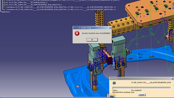

ich hab folgendes Problem:
Ein Kollege wollte einige BG in einer anderen BG mit Constrains positionieren. Hat soweit auch alles geklappt. Nur irgendwann kam beim Updaten eine Fehlermeldung. Und ab da ging dann gar nichts mehr. Die neuen Constrains lassen sich nicht updaten und wenn man bei den schon vorhandenen vorher eingefügten BG die Constrains verändert kommt die gleiche Fehlermeldung. Vorher hat alles normal geklappt. Auch das Löschen der neuen Constrains und an einem anderen Rechner probieren hat nicht geholfen.
Weiß jemand was das für ein Fehler ist und wo er herkommt?
Schon mal danke!

Schon mal probiert die Baugruppe mit CATDUA zu bereinigen?
CATIA schon mal neu gestartet?

Alles schon probiert, hat auch nichts gebracht.

hört sich nach einem kaputten Modell an. Wenn der CATDUA nichts bringt dann siehts echt schlecht aus. Ev. kannst es ja mal mit Reset CATSettings versuchen aber ich denke es ist eher ein Modellproblem als ein USER-Problem :-(

Ja, muß irgendwas mit dem Modell zu tun haben. Schätze mit irgendwelchen veröffentlichten Elementen. Denn der Fehler kommt nur bei bestimmten Ebenen. Leider bringt neu erzeugen auch nichts.
Wenn ich nur wüßte was der Fehler bedeuten soll.
