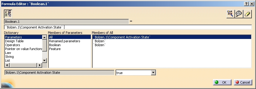

Hallo Rene,
der entsprechende Parameter heißt Komponentenaktivierungsstatus oder so ähnlich, im Englischen component activation state.
Mörchen

Original erstellt von Mörchen:
Dieser Parameter hat nichts mit De-/Activate Terminal Node zu tun. Hilft also nicht weiter.
De-/Activate Terminal Node ist kein Zustand im Sinne von Hide/Show oder Activate/Deactivate. Folglich wird der Zustand nicht mit dem Product gespeichert und es gibt keinen Parameter dafür. Es ist ein Zustand im Sinne, ob die Komponente im Speicher geladen ist oder nicht.
Alternative zum Vorgehen wie von Thomas beschrieben: Ein Selection Set definieren, und über dieses die entsprechenden Komponente selektieren und de-/aktivieren. Das Selection Set wird mit dem Product gespeichert und steht dementsprechend immer zur Verfügung.
Weitere Möglichkeit: Eine Group definieren, und über diese selektieren.

stimmt, da habe ich zu oberflächlich gelesen. Bei meiner Lösung wird die Komponente deaktiviert.
Ansonsten wären hier vermutlich die Macro-Spezialisten gefordert, einen Parameter für die Knotenaktivierung gibt es nicht:
Im Makro kann man sie mit "product2.DesactivateDefaultShape" ansprechen.

RM auf Componente -Object - Activate/Deactivate Commponent
abspeichern.
Die Bauteile sind dauerhaft inactiv, werden auch nicht über "Activate/Deactivate Terminal Node" beeinflußt
