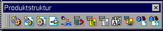

wer kann mir sagen wozu der Befehl "Auslagern" (Externalise) zu verwenden ist?
Habe eine Baugruppe geladen, eine Unterbaugruppe selektiert und Auslagern gewählt. Erst ist die Unterbaugruppe gehighlitet, dann erscheint die Uhr, nach einiger Zeit ist sie weg, die Unterbaugruppe nicht mehr gehighlitet... Habe in meinem Verzeichnis nachgesehen, aber nichts...
Muss ich noch etwas anders machen, was könnte passiert sein, wozu dient dieser Befehl?
Danke vorab!

Schau mal in der Sicherungsverwaltung, ob eine Baugruppe angelegt und noch nicht gespeichert wurde.

Hi Benrd,
jo genau das war der Fall. Mir war nicht klar, dass ich noch über die Sicherungsverwaltung gehen muss, dachte, das Auslagern hätte meine BG schon in mein home gespeichert.
DANKE für die schnelle Antwort!
