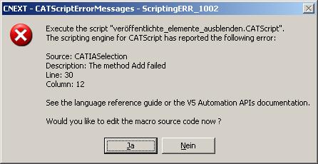

erstellt am: 12. Sep. 2008 13:34    Editieren oder löschen Sie diesen Beitrag!  <-- editieren / zitieren -->   Antwort mit Zitat in Fett Antwort mit kursivem Zitat    Unities abgeben: 1 Unity (wenig hilfreich, aber dennoch)2 Unities3 Unities4 Unities5 Unities6 Unities7 Unities8 Unities9 Unities10 Unities
Nochmal ich mit meinem Makro.
Eigentlich funktioniert es echt gut, nur nicht immer. Aber warum nicht?
Bei einigen BG macht das Makro was es soll, bei einigen nicht.
Da kommt diese Fehlermeldung. Weiß jemand woran das liegen kann?
Lusilnie?

erstellt am: 13. Sep. 2008 23:28    Editieren oder löschen Sie diesen Beitrag!  <-- editieren / zitieren -->   Antwort mit Zitat in Fett Antwort mit kursivem Zitat    Unities abgeben: 1 Unity (wenig hilfreich, aber dennoch)2 Unities3 Unities4 Unities5 Unities6 Unities7 Unities8 Unities9 Unities10 Unities Nur für deyhawaii 10 Unities + Antwort hilfreich
Search_and_hide_published_geometry.CATScript.txt
Hallo deyhawaii,
das Problem sind wahrscheinlich zerschossene Publikationen.
Da hilft nur, folgende Zeilen einzufügen, um diese Publikationen außen vor zu lassen:
Code:
        For K = 1 To Sel(I).Publications.Count
            On Error Resume Next
            iSel.Add Sel(I).Publications.Item(K).Valuation
            On Error Goto 0
        Next
mfg,
Lusilnie

erstellt am: 18. Sep. 2008 09:11    Editieren oder löschen Sie diesen Beitrag!  <-- editieren / zitieren -->   Antwort mit Zitat in Fett Antwort mit kursivem Zitat    Unities abgeben: 1 Unity (wenig hilfreich, aber dennoch)2 Unities3 Unities4 Unities5 Unities6 Unities7 Unities8 Unities9 Unities10 Unities
Alles klar, funktioniert auch!
Besten Dank!
