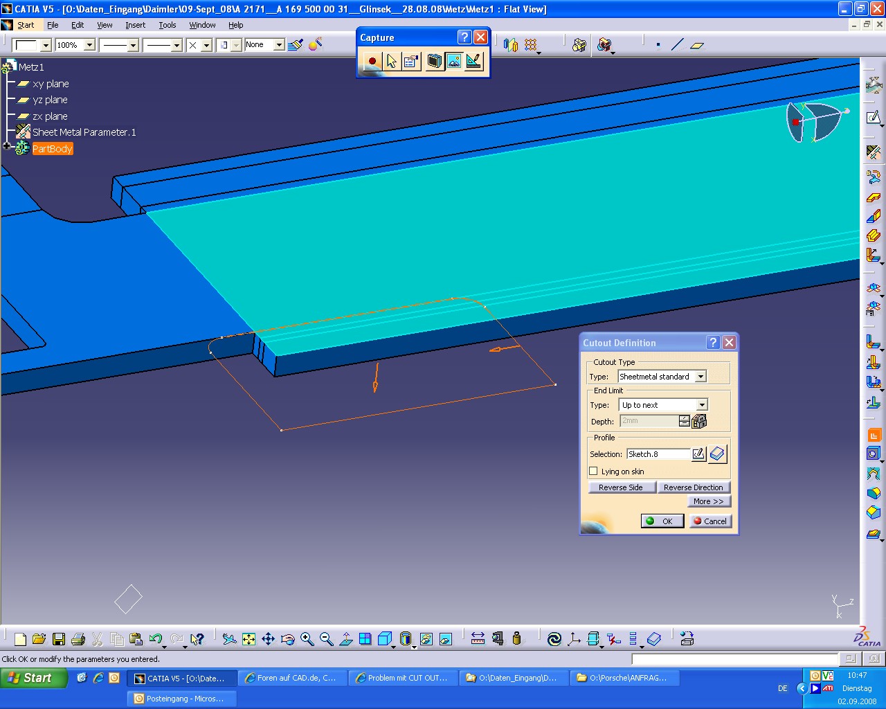

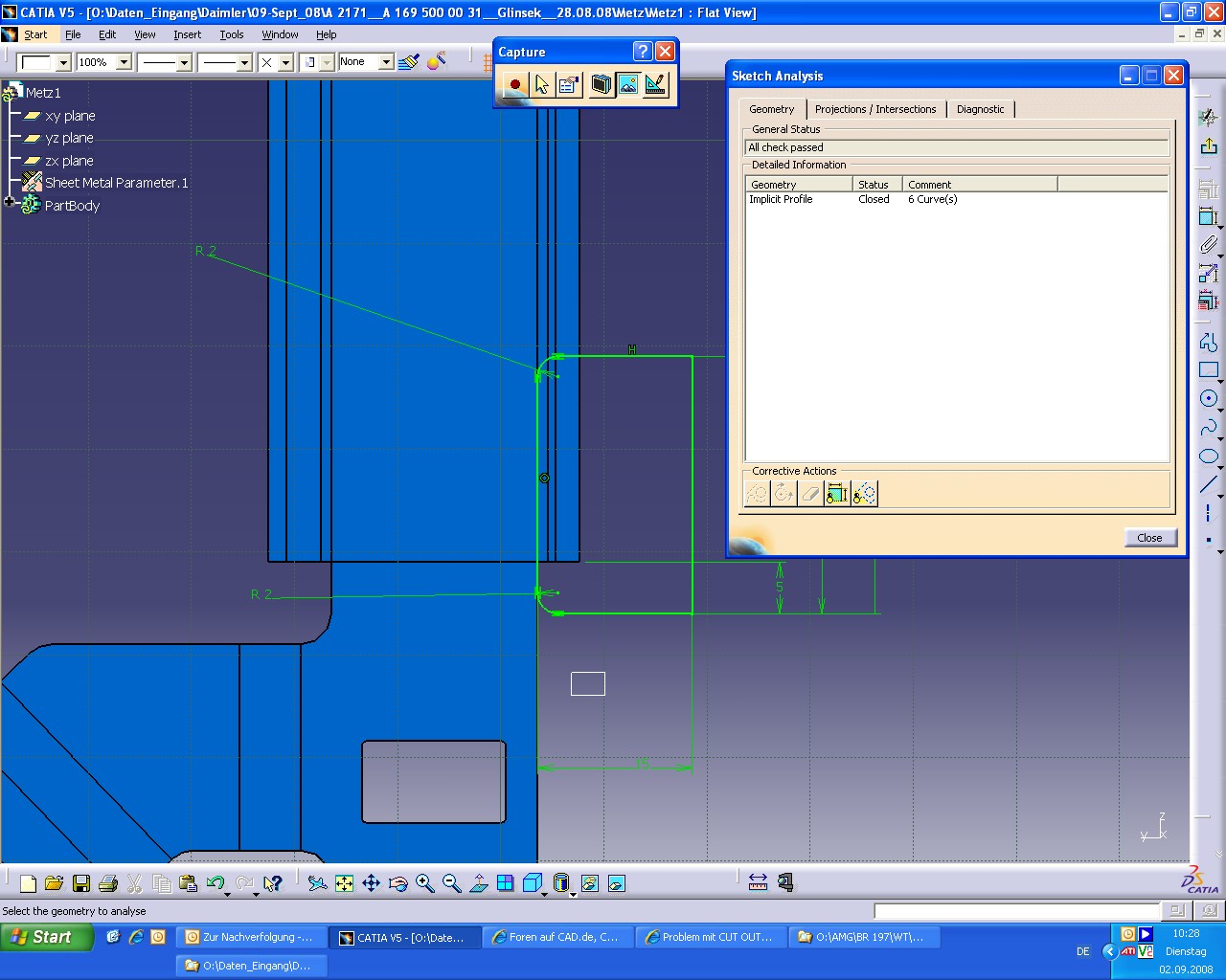

mir bereitet ein CUT OUT große Probleme.

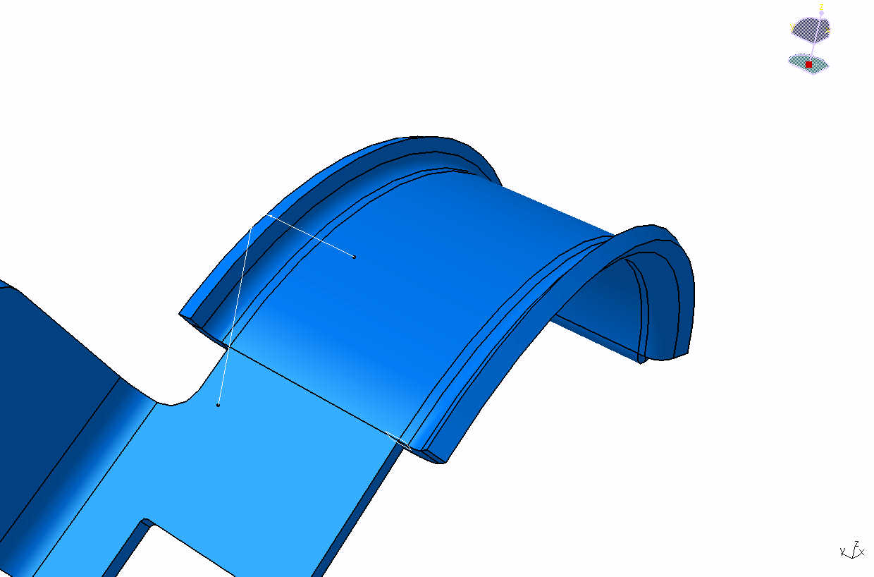

Der Halter besteht aus einem großen Bogen, an dessen Ränder ein Flansch entlang gezogen wurde.

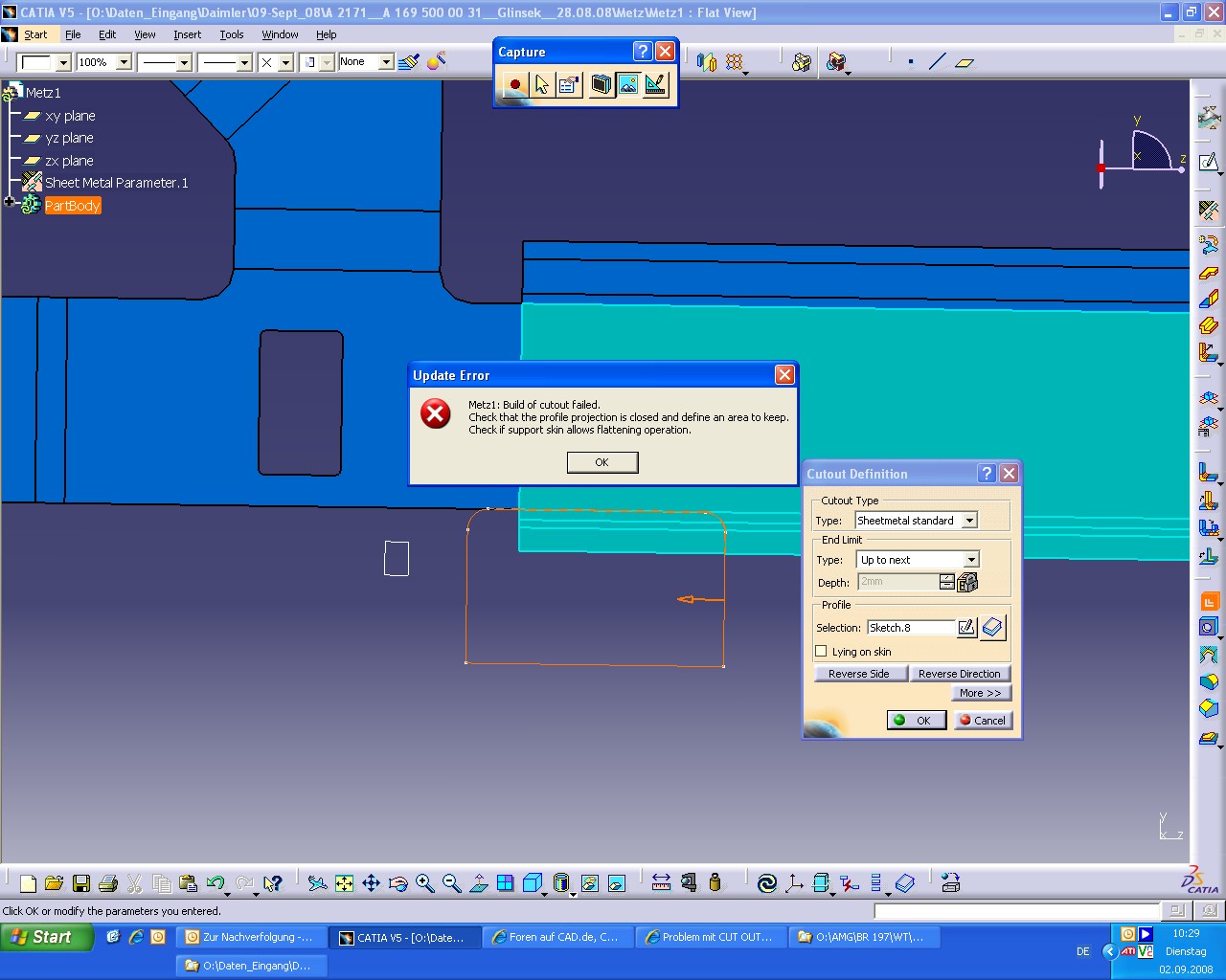

In der Abwicklung möchte ich den Beschnitt ändern, jedoch kommt immer eine Fehlermedlung.
Habt ihr mir ein Tipp wie ich das lösen könnte?
VIelen Dank im Voraus.

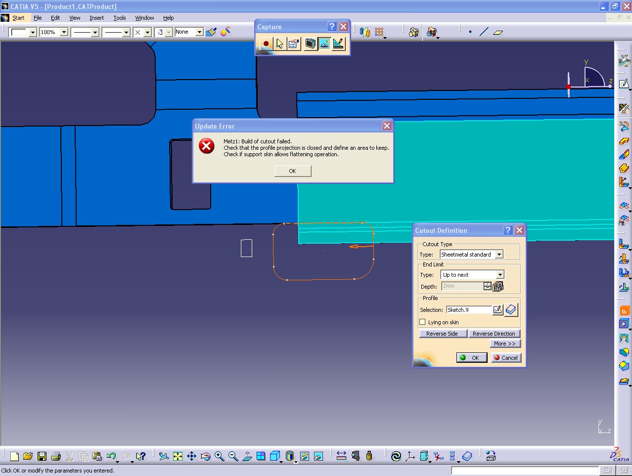

Hallo Benny6483,
sieht so aus, als bräuchtest du eine geschlossenene Kontur zur definition des CutOut.

Hallo Mörchen,
bei einer geschlossenen Kontur erscheint die gleiche Fehlermeldung.

dz benötigst auf jeden Fall eine geschlosene Kontur. Dein letzter Screenshot sieht auch so aus. Aber könntest du mal über Tools > Skizzieranalyse im Sketcher schauen, ob auch wirklich alles geschlossen ist. Es dürfen keine offenen Konturen vorhanden sein.

erstellt am: 02. Sep. 2008 10:36    Editieren oder löschen Sie diesen Beitrag!  <-- editieren / zitieren -->   Antwort mit Zitat in Fett Antwort mit kursivem Zitat    Unities abgeben: 1 Unity (wenig hilfreich, aber dennoch)2 Unities3 Unities4 Unities5 Unities6 Unities7 Unities8 Unities9 Unities10 Unities
Kontur ist geschlossen und normalerweise dürfte ein CUT OUT auch mit einer offenen Kontur gelingen.

erstellt am: 02. Sep. 2008 10:44    Editieren oder löschen Sie diesen Beitrag!  <-- editieren / zitieren -->   Antwort mit Zitat in Fett Antwort mit kursivem Zitat    Unities abgeben: 1 Unity (wenig hilfreich, aber dennoch)2 Unities3 Unities4 Unities5 Unities6 Unities7 Unities8 Unities9 Unities10 Unities Nur für Benny6483 10 Unities + Antwort hilfreich
Etwas ist komisch: man sieht nur einen Pfeil, normalerweise sind es 2: einer nach innen, einer nach unten. Kannst du das Teil hochladen?
vielleicht hilft der Knopf "Lying on skin"

ANbei der Halter als V5R16 gezipt.
Mörchen

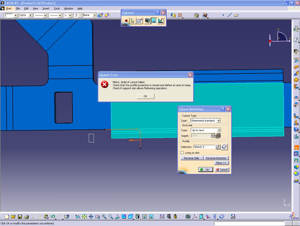

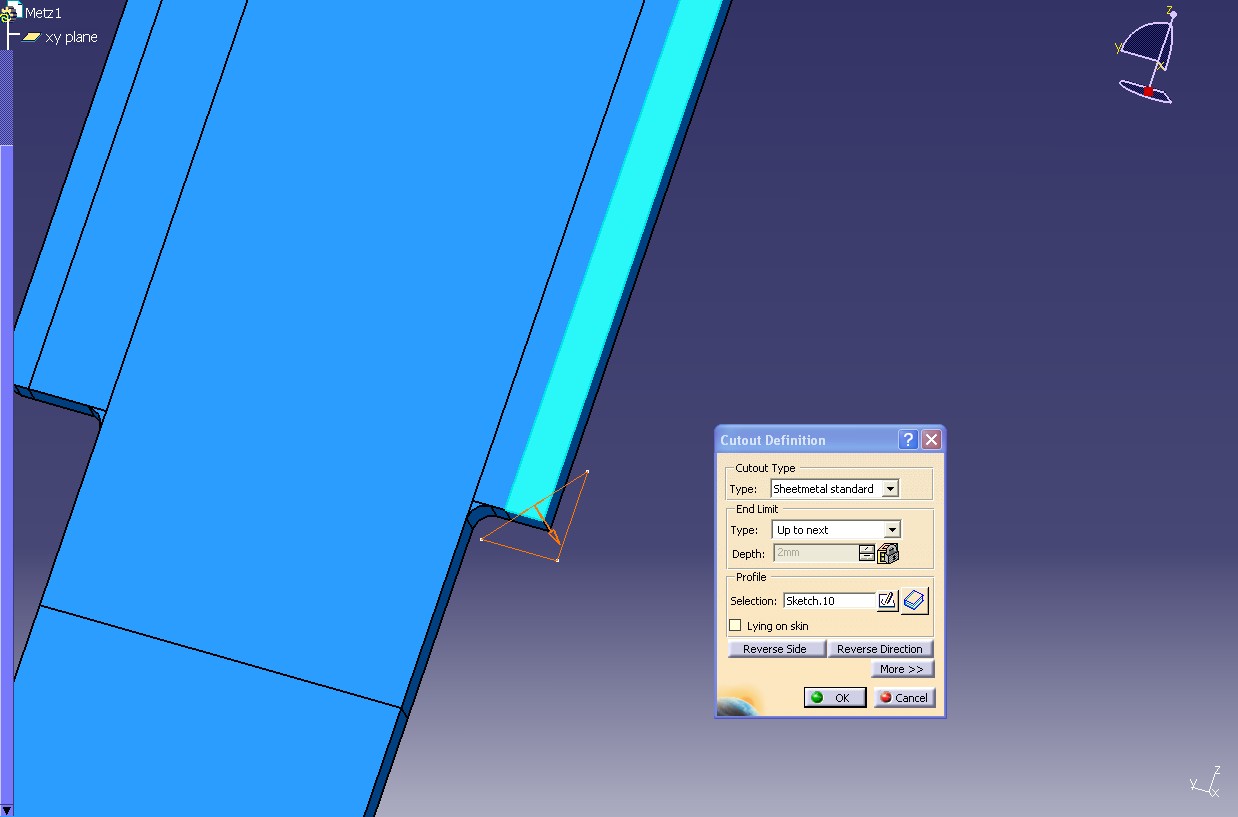

Hallo Benny,
woran es jeztzt genau liegt, versteh ich auch nicht. Jedenfalls geht es im Release 17, wenn die Skizze nur den Bereich umschließt, der wirklich geschnitten wird (siehe Bild). Sonst hab ich die gleiche Fehlermeldung.

nochmal Hallo,
ich hab mir das grad nochmal angeschaut: meine Lösung ergibt einen neuen Fehler, wenn man das Teil wieder im gebogenen Zustand anschaut. Der Fehler liegt nicht an der Skizze, sondern an der teife der Tasche.
Besser wäre es, wenn du von anfang an den Flansch begrenzt. Dann brauchst du keine Tasche. Siehe Bild. Dafür brauchst du einen Punkt auf der Kante (Ebene geht evtl. auch) und am anderen Ende kann man die Vertex verwenden.

Hallo Benny,
als ich die Tasche hingekriegt habe und das teil wieder zugeklappt hatte, wurde mir klar, wo der Hase im Pfeffer liegt: Die Skizze war schon ok, die Tasche aber nicht tief genug: Man muss auf Bemaßung gehen und nicht auf Blechstandard.

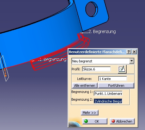

Hallo Mörchen,
also eine Tasche bekomme ich noch immer nicht hin, auch wenn ich die Einstellung Bemassung nehme und einen hohen Wert eingebe.
Das 2. Problem ist, ich kann die Begrenzungen in meinem Fenster nicht angeben, da mir diese Funktion fehlt.

erstellt am: 02. Sep. 2008 13:18    Editieren oder löschen Sie diesen Beitrag!  <-- editieren / zitieren -->   Antwort mit Zitat in Fett Antwort mit kursivem Zitat    Unities abgeben: 1 Unity (wenig hilfreich, aber dennoch)2 Unities3 Unities4 Unities5 Unities6 Unities7 Unities8 Unities9 Unities10 Unities Nur für Benny6483 10 Unities + Antwort hilfreich
Hallo Benny,
bist du sicher, dass du beim Flansch die Option "Neu begrenzt" (engl. relimited) nicht hast? Standard ist "basic". Die Begrenzungspunkte müssen auf dem Spine liegen.

erstellt am: 04. Sep. 2008 08:48    Editieren oder löschen Sie diesen Beitrag!  <-- editieren / zitieren -->   Antwort mit Zitat in Fett Antwort mit kursivem Zitat    Unities abgeben: 1 Unity (wenig hilfreich, aber dennoch)2 Unities3 Unities4 Unities5 Unities6 Unities7 Unities8 Unities9 Unities10 Unities
Guten Morgen Mörchen,
du hast vollkommen Recht, ich habe es leider übersehen.
Vielen Dank für deine Hilfe!!!

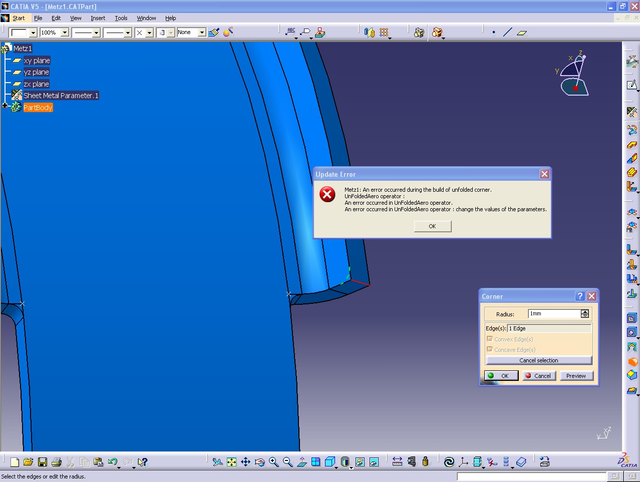

erstellt am: 04. Sep. 2008 11:29    Editieren oder löschen Sie diesen Beitrag!  <-- editieren / zitieren -->   Antwort mit Zitat in Fett Antwort mit kursivem Zitat    Unities abgeben: 1 Unity (wenig hilfreich, aber dennoch)2 Unities3 Unities4 Unities5 Unities6 Unities7 Unities8 Unities9 Unities10 Unities

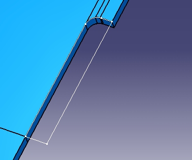

Ich habe den Flansch durch die Begrenzungen in die passende Form bringen können.
Nun wollte ich noch bei den Enden die Ecken verrunden.
Bei allen Ecken war die kein Problem nur bei dem einen Flansch kam eine Fehlermeldung.
Wenn ich in der Abwicklung per Cut Out die Verrundung erstellen möchte, dann steigt mir Catia aus.
Click to terminate erscheint im Fenster
Könnt ihr mir weiterhelfen?
