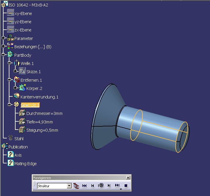

hallo zusammen,
bin neu im umgang mit catia v5. hab bisher mit se v20 gearbeitet. und dort konnte man den konstruktionsablauf in einer art "daumenkino" ablaufen lassen. ist das hier auch möglich und wenn ja wie?
LG lamy

du kannst, in dem du RMT auf ein Features im Strukturbaum > "Objekt in Bearbeitung definieren" betätigst, bestimmte Abschnitte ausblenden. Es wird dann nur das Objekt bis zum aktiven Feature angezeigt. So kannst du nach und nach die Features aktivieren und siehst genau, was gemacht bzw. konstruiert wurde. Daher kannst du dieses "Daumenkino" quasy selbst schritt für schritt durchgehen. Eine Funktion in der art kenne ich nicht.

Erstes Element im Baum markieren -> Tools -> Objekt in Bearbeitung -> Objekt in Bearbeitung suchen und definieren -> in der Toolsleiste "Navigieren" Schrittweise den Aufbau anschauen.

Servus Bernd,
ich hab die Toolbar nicht... Entweder benötigt man eine gewisse Lizenz oder eine bestimmte Umgebung muss aktiv sein oder du hast eine andere Version installiert. Kannst du mir mal (rein aus Interesse) einen Screenshot von der Leiste machen?

Bitteschön. (hab ne HD2 Lizenz)

Ähm Ja... Sagen wir einfach, dass ich blind bin  Nach dem Ausführen von "Objekt in Bearbeitung suchen oder definieren..." öffnet sich diese Leiste. Leider auf einem Bildschirm auf dem ich nicht geschaut habe.  Aber nun habe ich sie gefunden.

Super, genau das hab ich gemeint....
Vieln dank!
