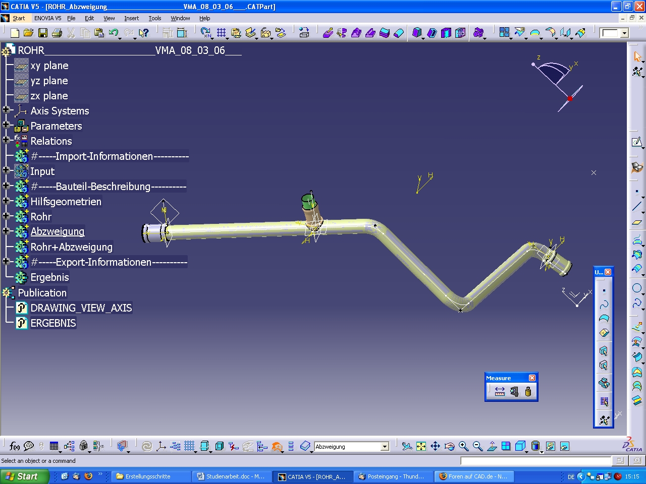

haben ein großes Problem
vor einiger zeit habe ich meine Studienarbeit angefangen, auch eine Abzweigung am Rohr sollte dargestellt werden, jetzt habe ich diese eingefügt mit der Bedingung, dass diese entlang des Rohres laufen sollte und dann am diesen erzeugt werden sollte.
Den Drehwinkel haben ich am Rohr bestimmt durch einen anderen Sketch
Wieso lässt es mir meine Skizze nicht durch eine größere Entfernung sprich Abstand von Punkt 1 erstellen lassen? laufen lassen?

Hallo daxuesheng
die Powercopy läßt sich doch einfügen, aber deine Parameter werden nicht übertragen.
Wo liegt das Problem? Kannst Du vielleicht das Problem genauer beschreiben.

das Peroblem ist, dass wenn ich den Abstand von Punkt 6, also die Darstellung der PC auf dem Rohr veränder, mir eine fehlermeldung wiedergegeben wird. denn vielleicht möchte ich diese nicht unbeding genau 200mm von Punkt A darstellen lassen sondern vllt 500mm von Punkt A

Ich hab grad ein wenig an Deiner PC rumgespielt.
Leider hab ich den Fehler nicht genau lokalisiert.
Ich vermutet aber, dass irgendein Element in den Sketches auf das „Absolute Achsensystem“ (gelb) bedingt ist.
CATIA hat damit beim übertragen in andere Parts immer wieder Probleme. Besonders gerne meckert es, wenn Bedingungen wie „Horizontal“ oder „Vertikal“ verwendet werden.
Vielleicht hilft es, wenn eine zusätzliche Referenz für die Richtung der Abzweigung in die PC integriert wird.
Ich hoffe ich konnte ein wenig zur Lösung des Problems beitragen.

Hallo daxuesheng,
ich habe deine Powercopy etwas verändert und jetzt hast Du einen Einfügepunkt, den Du zum steuern voher definierst, eine Leitkurve, entlang der Punkt läuft, eine Winkelkurve, die den Winkel steuert und eine Plane, die auf der Leitkurve läuft und am Punkt hängt.
Dann die PC einfügen, entsprechend der vorgegebenen Geometrie und fertig. Bei Winkel 180° fragt nach dem Update Catia ob Richtung invertieren, einfach mit no bestätigen. Zum bewegen der Abzweigung, Punkt verschieben.
Bei deiner Variante, hat die Skizze ein Problem mit der Ausrichtung.

Hallo Günter
vielen herzlichen Dank
Die PowerCpoy läuft, aber jedoch rotiert diese nicht mehr am Rohr.
Ich habe mir überlegt ob ich nicht einfach sagen kann dass ide PowerCopy nicht unbedingt am Ersten Punkt eine Orientierung haben sollte sie kann ja an einem belibigen Punkt eingefügt werden oder?

also habe doch es so ausproebiert und einfach mal einen anderen Punkt genommen und den Abstand verändert und siehe da, es funktioniert, juhuhuhuhuhuhuh

Hallo daxuesheng,
wie soll ich das Verstehen, Du hast einen anderen Punkt genommen und dann hat es funktioniert. Du baust doch zuerst den Punkt auf deiner Leitkurve auf, den kannst Du auf der Kurve steuern, somit hast Du die Position deiner Abzweigung. Mit den Linien und der Plane, die Du ebenfalls vorher erzeugst, kannst Du die Rotation um die Leitkurve steuern und dadurch wo die Linien am Punkt hängen, hast Du die Rotation immer bei deiner Abzweigung (Position) dabei.

Hmm
also du hast Recht vollkommen aber ich weiß selbst nicht wieso es funktioniert hat
Ich habe eben nicht unbedingt den ersten Punkt am Rohr genommen, sondern habe mir einen bestimmten im Rohrverlauf ausgesucht, dann den entehungsabstand verändert, so dass es dann später auf der Linie liegtdenn in diesen Fall muss die Abzweigung auf einem geradestück liegen und darf nicht zB an einer Biegung konstrierbar sein (was in deinem Bsp möglich war,aber es war toll,hab 2h an diesem Ding gespielt;-) )
Ich bin leider wirklich ein blutiger Anfänger im Flächenkonstruktion, denn ich merke dass der fehler von unserem Prof ist, diesen Bereich überhaupt nicht zu bearbeiten
Vielen herzlichen Dank
ach ja bei der war es komischerweise nicht möglich den drehwinkel zu verstellen, wieso?
