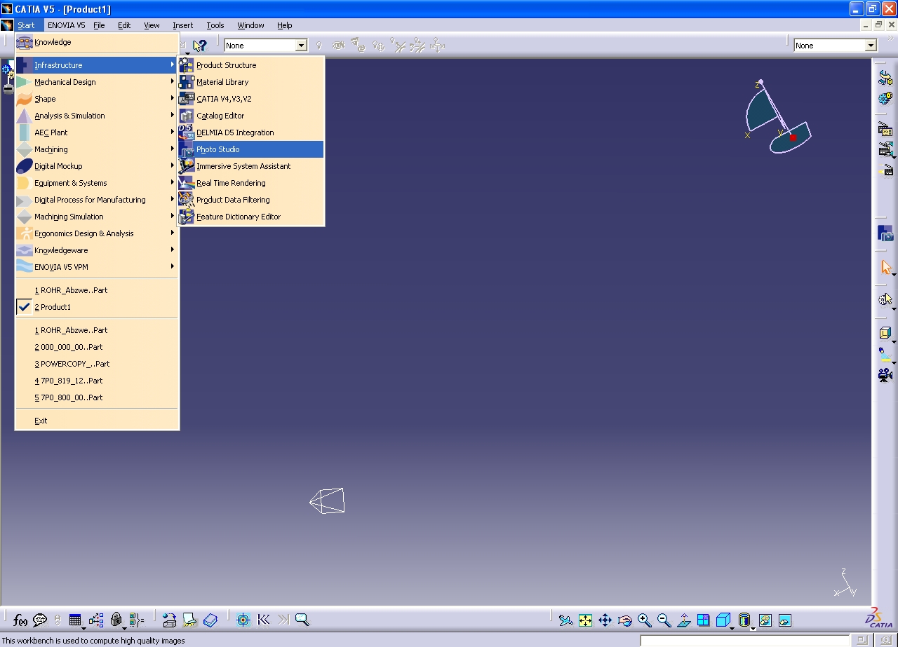

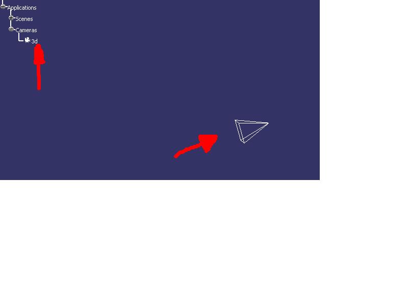

Mahlzeit miteinander!
Da hier gerade etwas tote Hose zu sein scheint wollte
ich jetzt mal die Frage stellen die ich eigentlich für
mich alleine beantworten wollte.
Was ist das für ein Feature in meinem grafisch hochwertvoll aufgearbeiteten screenshot
Bzw. wo bekomme ich es her?
LG
Jens
SuFu wurde immer benutzt, jedoch ohne den gewünschten Erfolg!
[Diese Nachricht wurde von Jensch am 12. Aug. 2008 editiert.]

Das ist eine Kamera
Diese kann entweder bei der Generierung von Bildern zB im PhotoStudio verwendet werden.
Diese Ansicht kann entweder im Photostudio direkt gesetzt werden, oder über das Menüfeld "benannte Ansichten".

habe es hier gefunden
oder einfach start-infrastruktut und dann auf photo studio
aber leider kein plan was man da machen sollte

PhotoStudio wird zum Rendern von Szenen verwendet.
Eine Kamera bestimmt dabei die Ausrichtung und das Gesichtsfelder der Aufnahme. Solch eine Kamera (bzw Benannte Ansicht) kann auch bei der Erstellung von isometrischen Ansichten sinnvoll sein (immer die gleiche Perspektive).
Näheres zum Photostudio sie Online-Doku.
