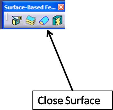

einen Join (von Flächen) kannst du mit der Funktion close Surface (siehe Screenshot) wieder zu einem Solid machen. Hierbei MUSS die Fläche aber komplett geschlossen sein.

Kannst du auch mal sagen, was das für Fehler sind???? Also Fehlermeldung. Noch besser: Ein Screenshot der Meldung.
Für Close Surface brauchst du auch nicht unbedingt einen geschlossenen Flächenverband. CATIA kann ebene Flächen ergänzen.

es hat so geklappt Danke!
